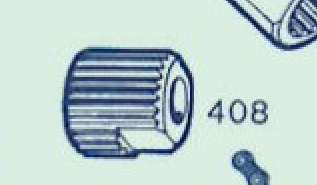

Ich glaube Habo.
Ja das ist die Frage ob 8/9 oder 10 Fach?
Das ist doch egal? Die brauchen doch alle den gleich langen Freilauf oder habe ich da was verpasst? Die Abstände zwischen den Ritzeln werden ja kleiner … deshalb ist doch 10- oder 8-Fach auch auf den gleichen Freilauf möglich?
Einen 8fach Shimano-Freilauf, vermutlich Ultegra. Den habe ich auch an zwei Laufrädern drauf, einem Specialized Trispoke und einer HED-3D-Scheibe. Und da kann man durchaus auch 11er fahren (das mache ich schon seit über 20 Jahren so), auch wenn das hier vielfach anders gesehen wird.

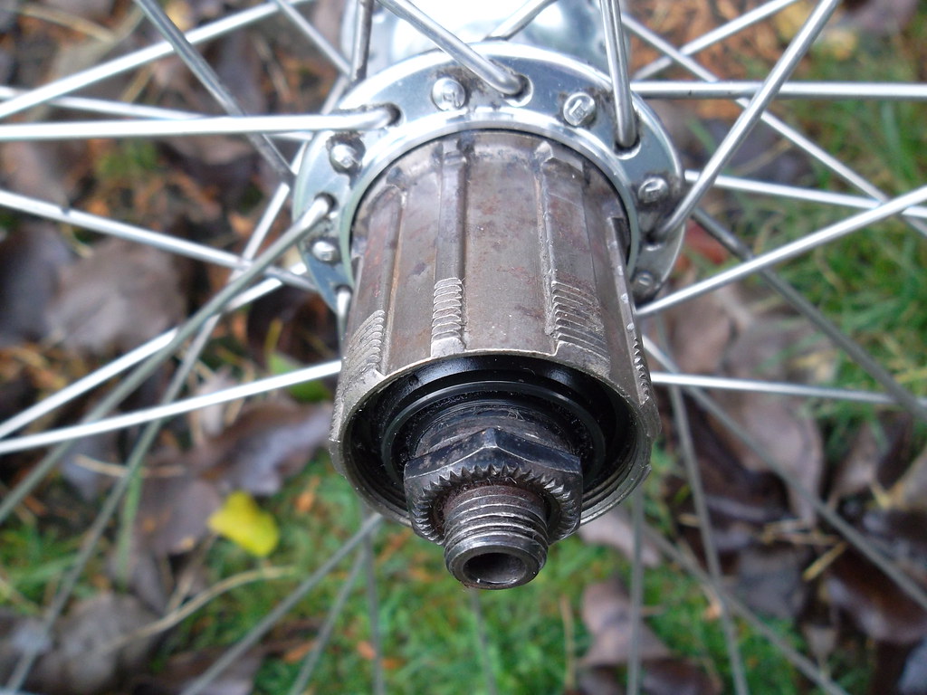

Ich dachte 11er Road ist noch wieder breiter? Und man weiss vom Freilauf im Bidl doch noch gar nicht ob das auch eine HG-Freilauf ist? Keine breitere "Rinne" zu sehen und das Gewinde im Innere kann man auch nicht erkennen :S
Da braucht es ein Bild von der vorderseite vom Freilauf.
Sieht das bei dir so aus (gewinde innen und aussen am Freilaufkörper) und eine breitere Rinne/Nut?
Edith: die von dir velrinkte Kasette ist für Hyperglide Freiläufe. Auf deinem Bild sieht man nur das Gewinde aussen = Uniglide. Es gab aber auch Freiläufe – wie die im Bild hier oben – die Beide aufnehmen konnten.

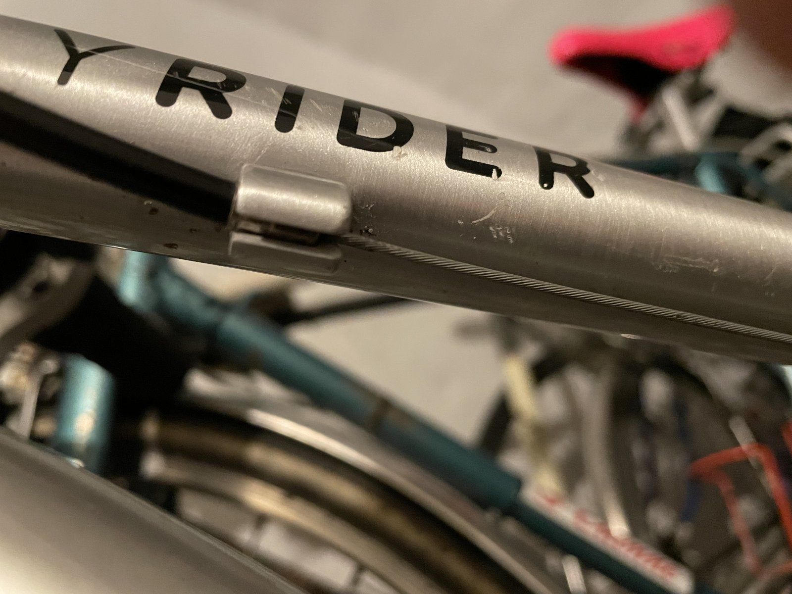

Ich möchte an das Kinderrad meines Sohnes Hydraulik bremsen installieren. Leider sind cable stops auf dem Rahmen angebracht, so dass der Zug frei liegt.
Ich bräuchte ja nun durchgehende Leitung.
Gibt es da aus der MTB Welt Lösungen für?
Anhang anzeigen 1051875Anhang anzeigen 1051876
Mit Akkusbohrer auf 5mm aufbohren. Langen Bohrer verwenden. von der Seite des kleinen Loches vorsichtig bohren. Monks schützen dabei auch das Oberrohr durch Blech etc.
Wollte gern eine reversible Lösung. Die jag wire Dinger werde ich mal suchen. Danke an alle Beteiligten. @ad-mh @Bianchi-Hilde

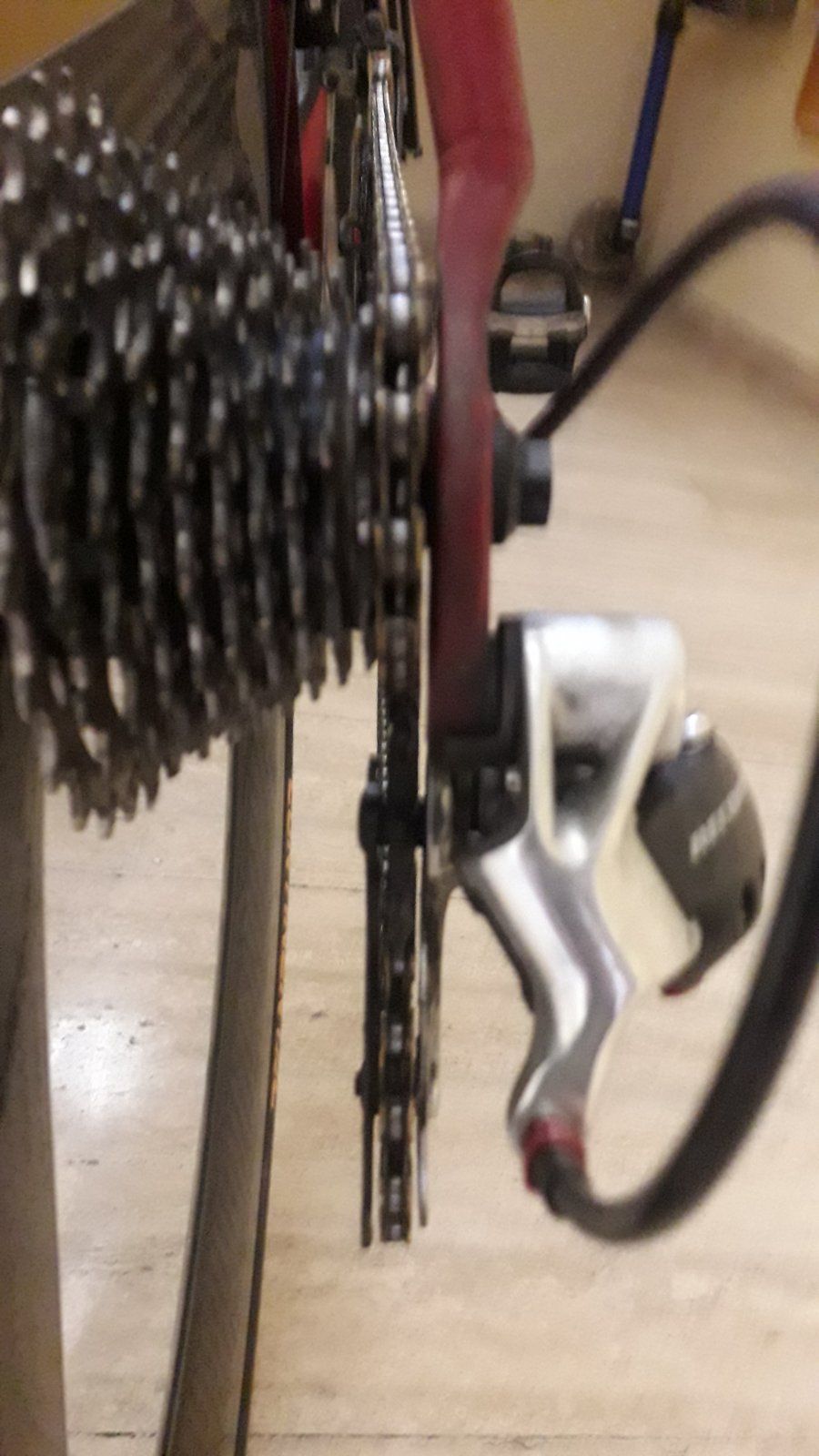

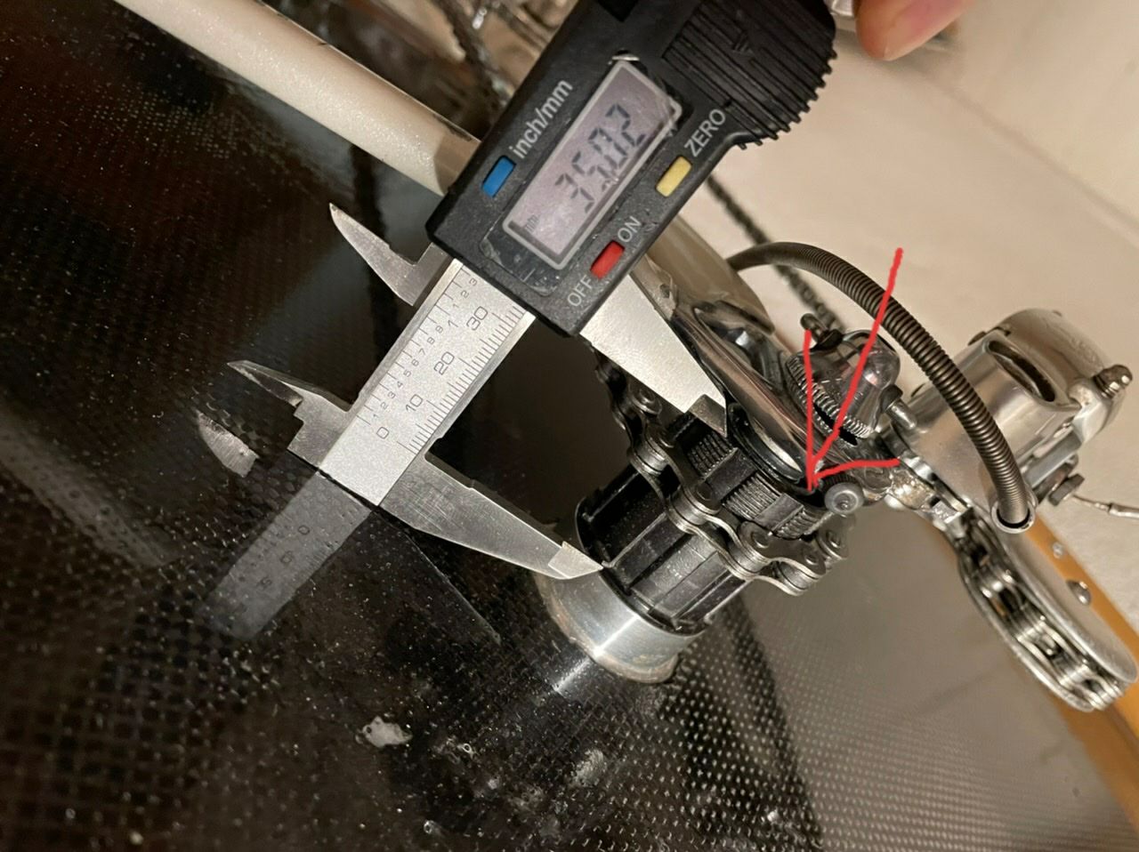

Das ist ein HG-Freilauf, wenn es ein reiner UG-Freilauf wäre, würde man da, wo der Pfeil hinzeigt, keinen Schatten sehen. Ich konnte mir von @byf den 19/21/23-Spiderarm eines 11-23 11fach Ultegrakranzes abdrehen lassen, und den schon nur um 1,5mm, statt 1,8mm, wie es ja immer gesagt wird. Und sebst da kann ich noch einen etwa 0,5mm dicken Spacer hinter der Kassette montieren, um diese so weit wie möglich nach außen zu schieben, da ich gerne vorne groß und hinten 21 kette:

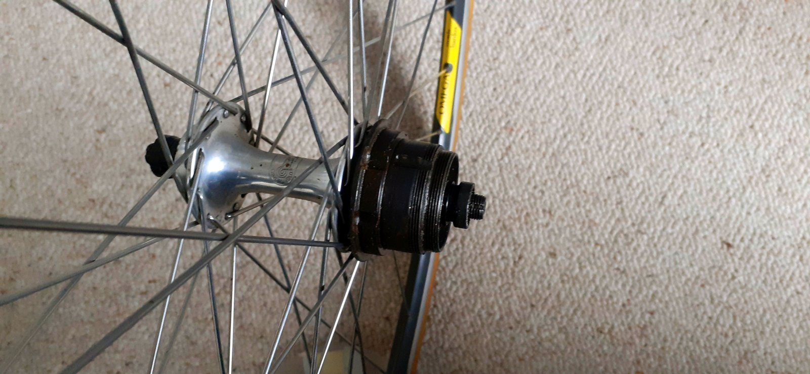

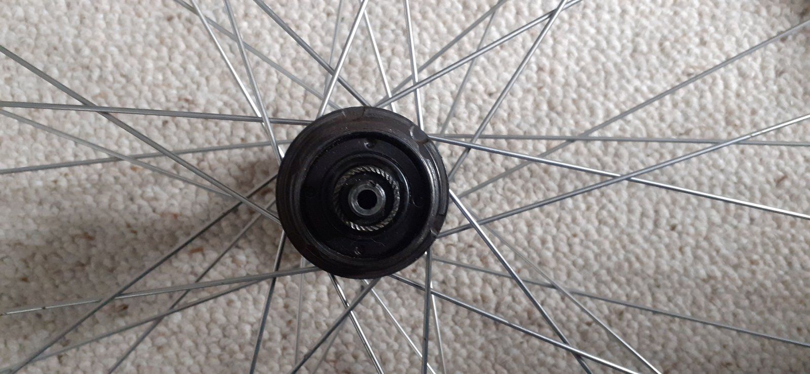

Jetzt ging was durcheinander.
Noch mal um sicher zu gehen:
Breite Nut und Gewinde innen bedeutet ich kann HG und UG 8/9 Fach Kassetten fahren?
Dann würde die verlinkte von Rose passen?
Ja. Das ist eine HG-Kassette, wie die alle die du heutzutage im Geschäft bekommst. Und du kannst problemlos auch ein 10-er Kassette drauf knallen (brauchst eine passende Kette). Mit etwas Aufwand geht sogar also ein 11-er Kassette, siehe oben.
Für solche Fälle gibt es sogar orschinool Magura Leitungsführungen, z.B.
