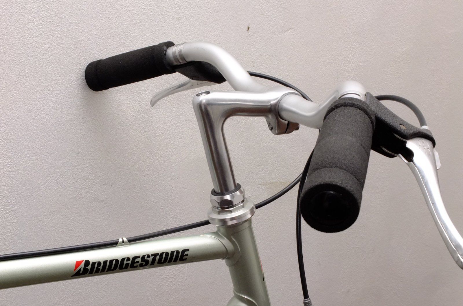

Eigentlich gehen meine Überlegungen schon n Stück weiter. Ich bin sehr von meinem Gravel Rad angetan. Möglichst breite reifen, einigermaßen aufrechte Sitzposition (Rücken kaputt). In einer der einschlägigen Facebook Gravel/Bikepacking Gruppen sind auch n paar Jungs mit flatbar bzw Jones H Bar und co unterwegs. Ich such seit einiger Zeit sowas in bezahlbar, find's aber nicht. Also dachte ich... Vllt kann ich es ja mit vorhandenem Material mal ausprobieren.
Gerade soll er garnicht mal zwingend sein :)
So was ?
Für die Biergarten/Eisdielfahrt und so super , für lange Strecken aber nichts , die Griffmöglichkeiten vom Bügel fehlen echt und wenn Wind von vorne da ist geht klein machen auch nur schwer. DSCF1164.JPG
So was ?
Für die Biergarten/Eisdielfahrt und so super , für lange Strecken aber nichts , die Griffmöglichkeiten vom Bügel fehlen echt und wenn Wind von vorne da ist geht klein machen auch nur schwer.Anhang anzeigen 1051765
Ja is ja gut, ich lass es ja schon sein :D
Die veloce 10x flatbar Hebel sind unbezahlbar. Und auch meine sonstigen Überlegungen verlaufen immer im Sande.

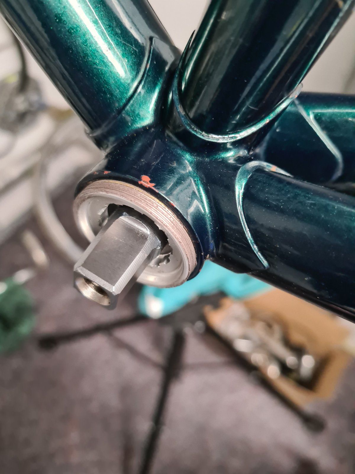

Tretlager einstellen
Hallo zusammen,
Ich habe gerade an einem Rahmen ein neues Campa Chorus Tretlager (Patrone) eingebaut und eingestellt. Wenn ich danach gehe ab wann die Welle kein Spiel mehr hat, steht das Gewinde links mehrere Gewindegänge raus.
Frage: Kann das richtig sein? Sollte/Müsste die Linke Lagerschale nicht auch im Tretlagergehäuse liegen letztendlich?

So kann es nicht richtig sein. Der Ring muss komplett verschwinden.
Aber Lagerspiel kannst Du bei ner Patrone eh keines einstellen.
Das ist ja nur ein Konterring zur Befestigung der Patrone im Gehäuse.
...bei dieser Art von Lagerpatrone gibt es eigentlich keinen Konterring vermutlich ist das Tretlagerghäuse zu schmal ...(hast Du mal nachgemessen ?) - hatte auch schon ein 68er Gehäuse an einem italienischen Colnago, da ging dann nur ein klassiches Lager mit Distanzring oder einer kürzeren Welle

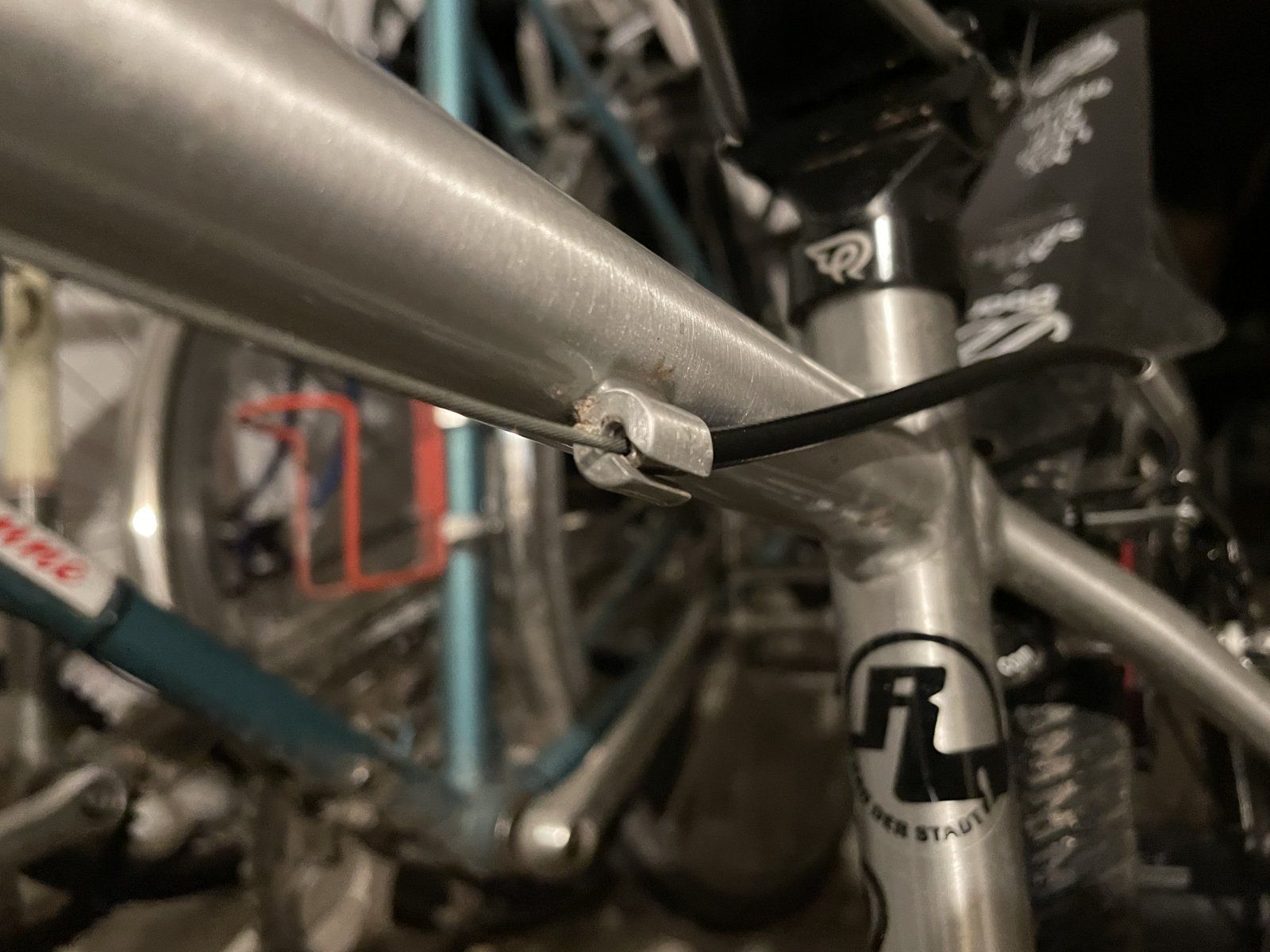

Ich möchte an das Kinderrad meines Sohnes Hydraulik bremsen installieren. Leider sind cable stops auf dem Rahmen angebracht, so dass der Zug frei liegt.
Ich bräuchte ja nun durchgehende Leitung.
Gibt es da aus der MTB Welt Lösungen für?

Hast Du eventuell rechts zwei Dichtringe drin, beziehungsweise wie sieht es auf der rechten Seite aus? Wenn da alles ist, wie es sein soll, ist eventuell links so eine drin.
