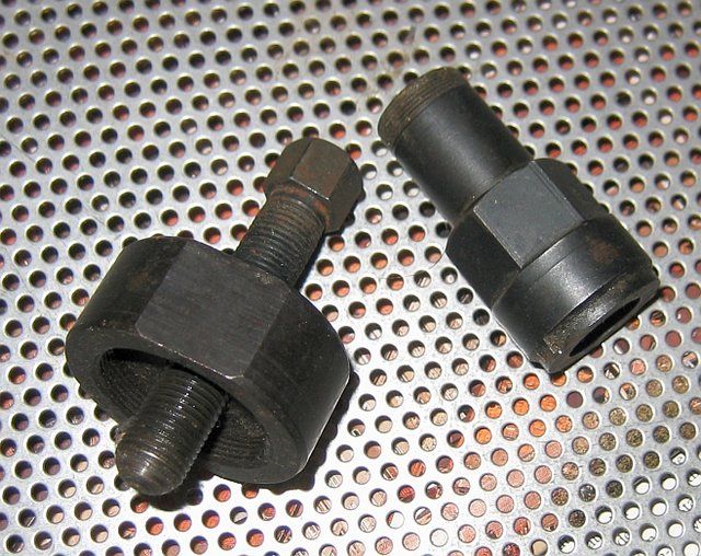

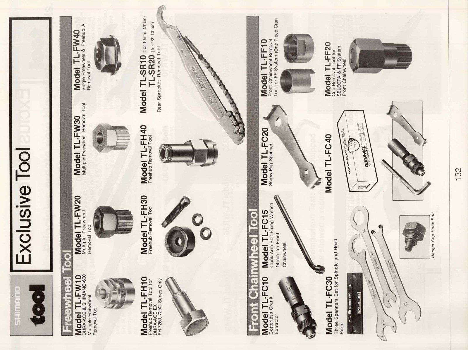

Dafür benötigst du das Shimano Werkzeug TL-FH30 ( Foto´s )

Theoretisch ja , aber zum abbauen braucht du das beschriebene Werkzeug ( gibts nur antiquarisch für bestimmt 50.- + ) und wo willst du denn einen solchen Freilauf her haben der stammt aus den 70er Jahren , den hat doch kein Dealer mehr ?

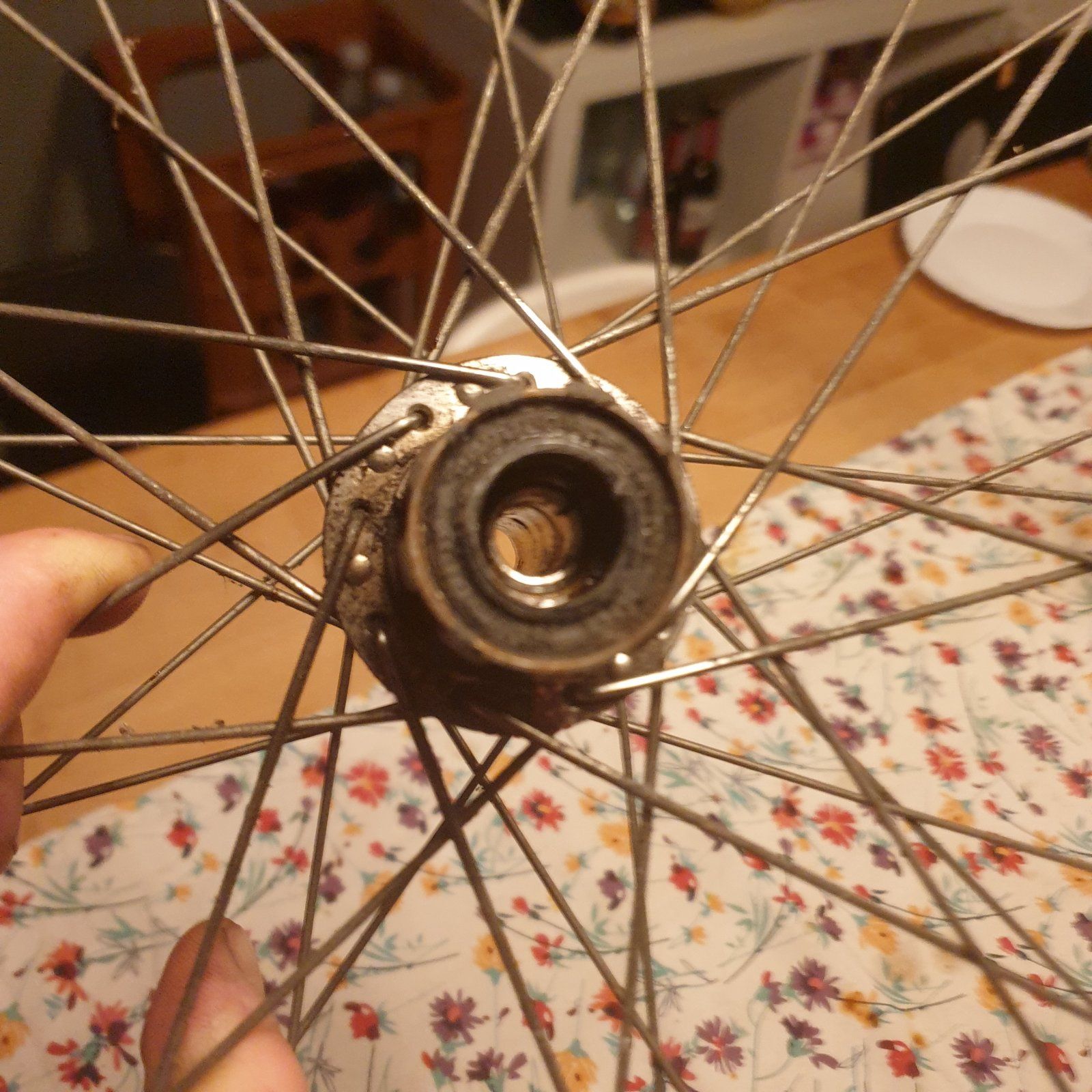

Das letzte Bild zeigt so eine Nabe mit abgezogenem Freilauf , auf den Hals ist der aufgepresst !
