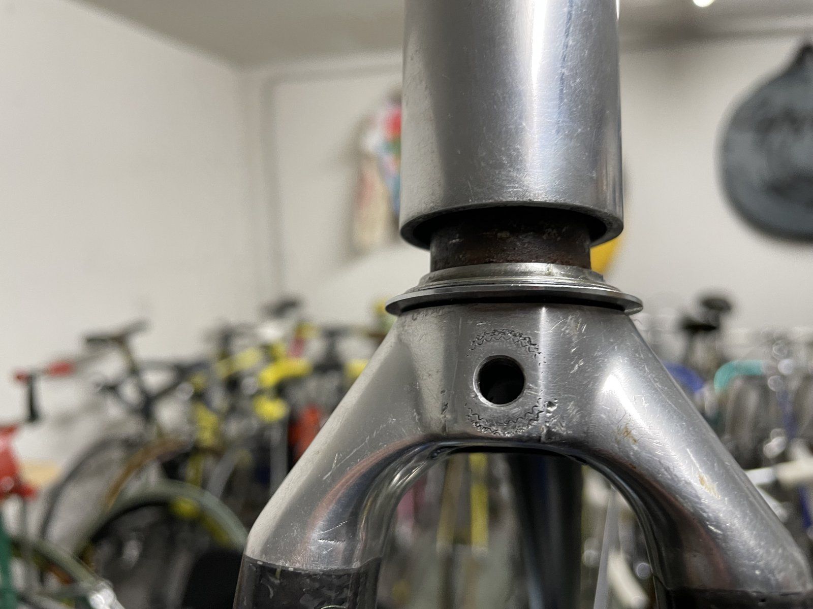

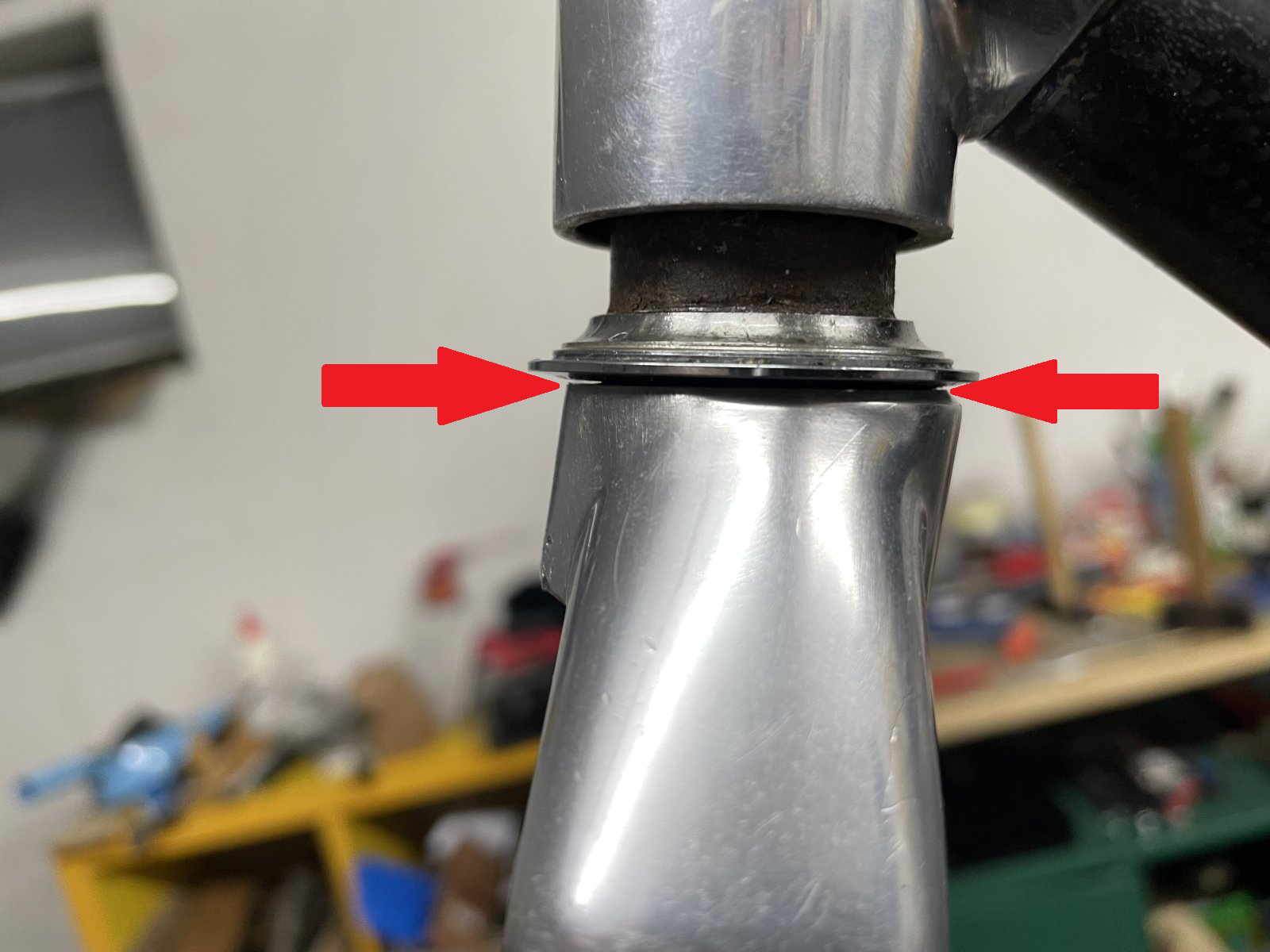

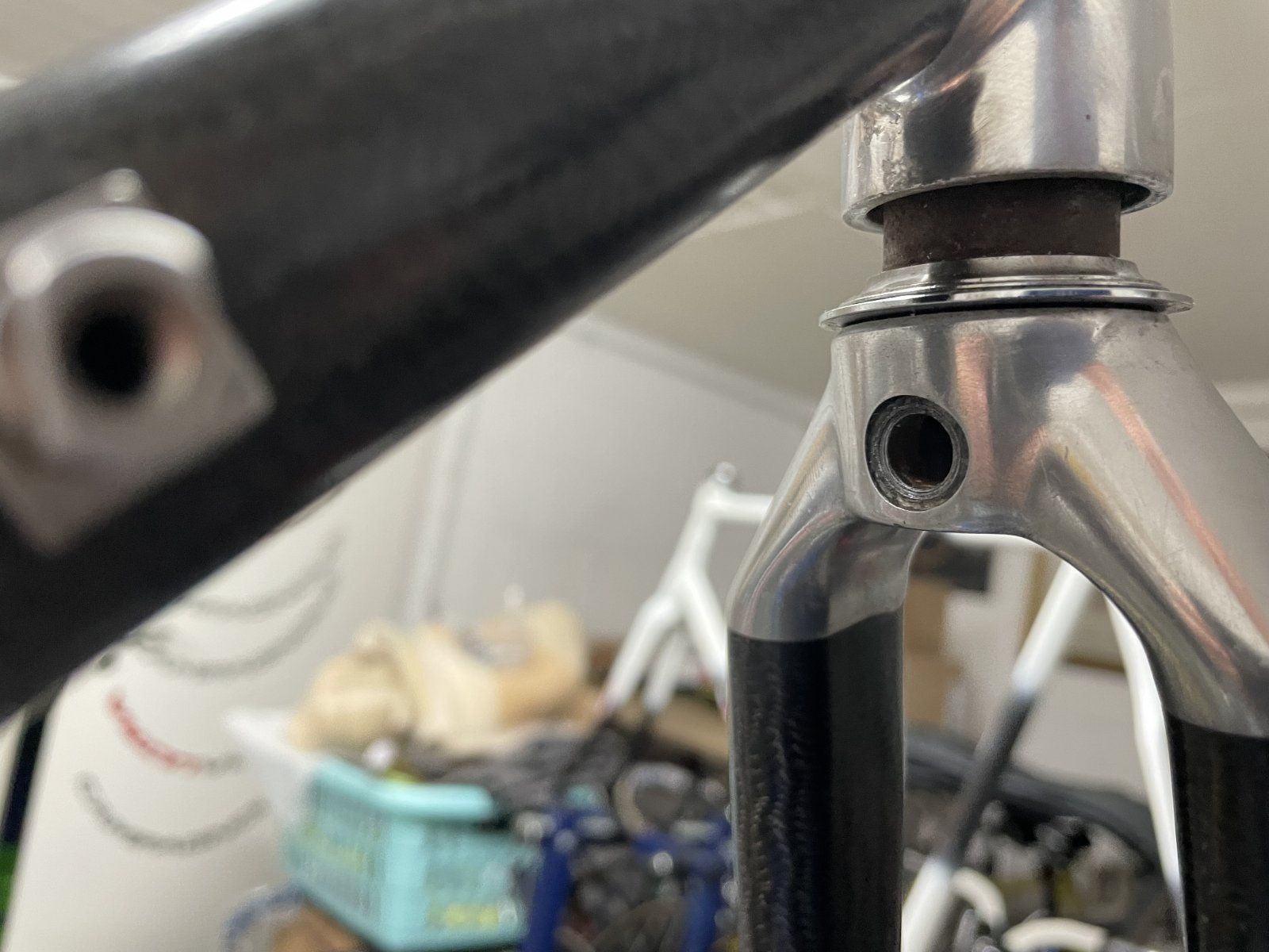

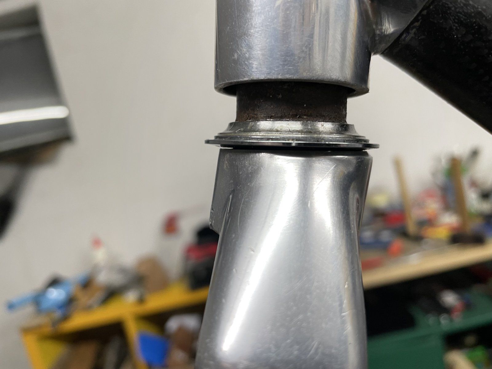

Täusche ich mich oder kann man auf dem ersten Bild erkennen, dass der Gabelkonus auch keine plane Fläche hat?schaut mal ... weiter krieg ich den Konus eines MICHE(... sorry but not SACHS labeled) nicht auf die Gabel. Ist der schon drauf oder sollte/müsste da noch was gehen?!
...glaub schon - allerdings hat die Gabel hinten eine leichte Fase im Vergleich zu vorne Anhang anzeigen 1052753Anhang anzeigen 1052754Anhang anzeigen 1052755
was meinst Du mit innen schon Kontakt hat - für mich sieht es wegen der Fase hinten so aus als würde er hinten nicht ganz aufliegenTäusche ich mich oder kann man auf dem ersten Bild erkennen, dass der Gabelkonus auch keine plane Fläche hat?
Weil für mich sieht es so aus, dass innen schon Kontakt ist. Also geht da net mehr viel.
Edit: Würde den Gabelkonus auf ner Drehmaschine plan drehen oder vielleicht sogar innen mehr abdrehen.
