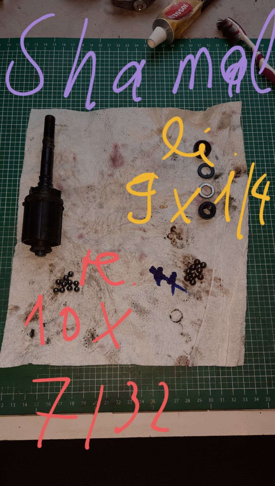

Hast Du mal die Achse komplett ausgebaut, welcher Kouns in welchem Zustand ist? Hier gibt es noch einen linken Achskonus und das Gegenstück für die Nabe (keine Ahnung, wie man die rausbekommt), aber vorher mal begutachten - mit etwas Glück tut es der neue Achskonus mit neuen Kugeln. Hat der Freilauf denn schon eine Dichtung? '94er Naben hatten noch keine, weshalb die dann relativ früh verschlissen sind.
Soweit hatte ich die jetzt auseinander. Und dann alles ab- und ausgeputzt, und ich fand das alles echt noch für gut.
Dichtung...keine Ahnung...

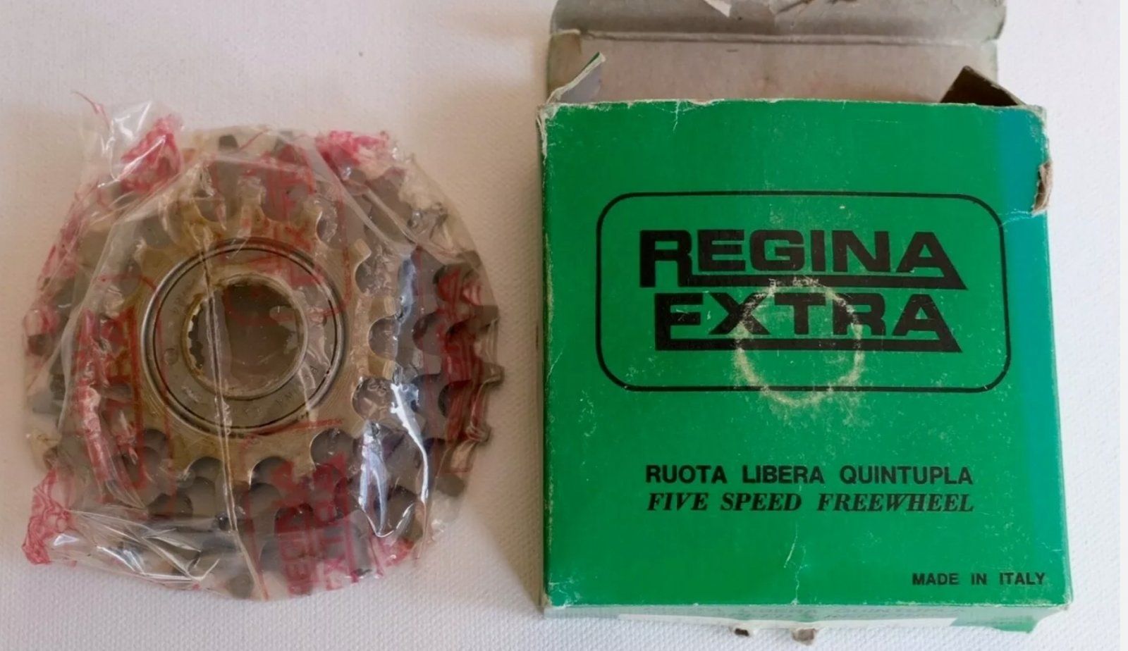

Moin,
Was mache ich mit einem NOS Schraubkranz vor der Montage?
Sollte ich den irgendwie Ölen o.ä.?
Man kann dann vorher auch den Spalt zwischen innerem und äußerem Teil vorn und hinten mit einem Lagerfett ,zur besseren Abdichtung, verschmieren.
Steckschlüssel mit T-Griff 8mm,Edit. eventuell außen an der Nuß noch etwas abgeschliffen.
Nußkastenzusammensteckerei wird zu dick!
Nimm es am besten mal ganz auseinander und säubere und kontrolliere jedes Teil. Nicht, daß nachher noch die Achse gebrochen ist. Das würde so ein Verhalten zB erklären.
Und dann war mein Rat oben ernst gemeint. Laß das vielleicht wirklich mal wen angucken, der Gefühl dafür hat. Meist fühlt man sehr schnell, ob das so richtig sein kann oder nicht.
Zu stramm einstellen ist auf jeden Fall ein Todesurteil für die Nabe, wäre doch schade drum.
