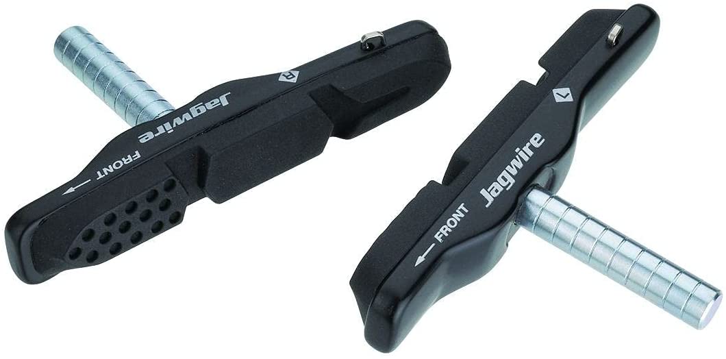

Ähnliche Canti-Cartridge-Halter sind die aktuell noch produzierten Jagwire M-Pro JS909V.
