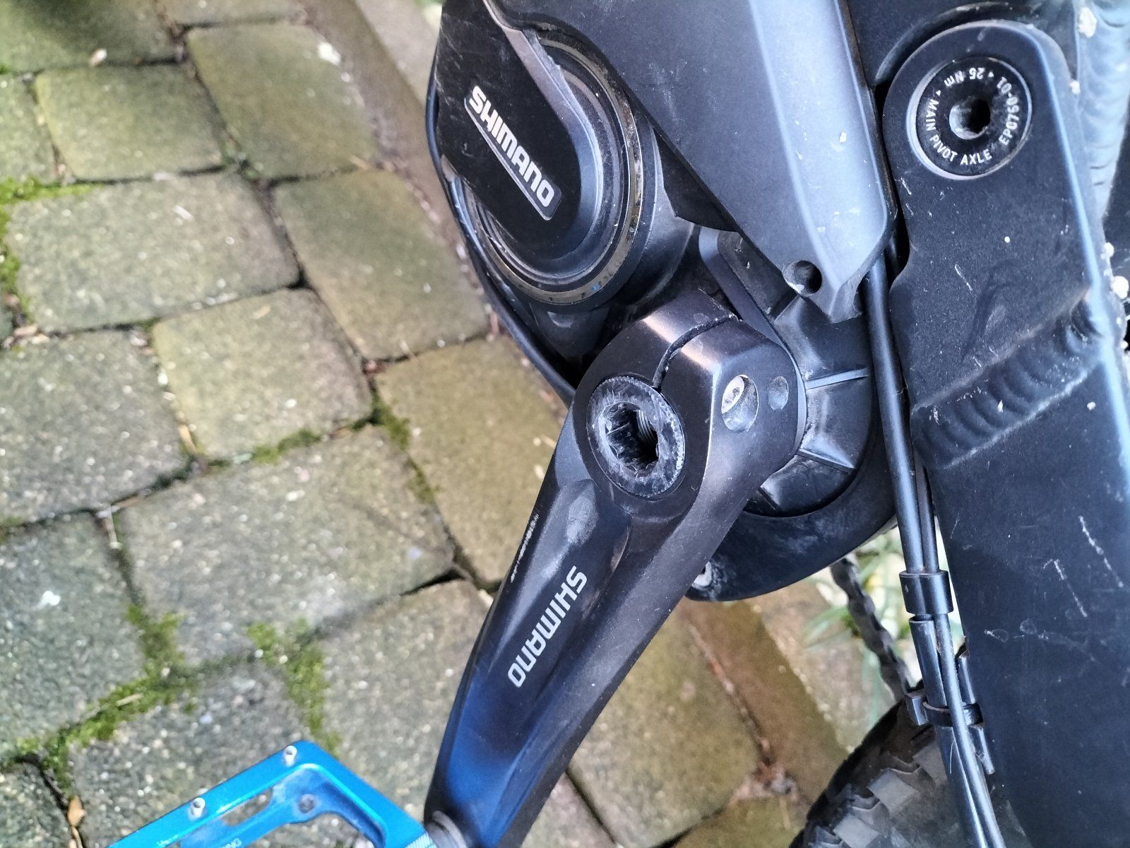

Bei Shimano HT2?
Ja, Sicherung, damit eine sich lockernde Kurbel nicht abfällt.
Bei korrekter Montage /Wartung wird man es nicht wirklich benötigen-Produkthaftung/Rettungsnetz.
Bei Shimano HT2?
Meinem Geschäftsnachfolger ist die Kurbel abgefallen. Das Sicherungsplättchen hat keinen Metallstift sondern besteht aus Kunststoff. Er hat jetzt die Kurbel ohne Plättchen montiert. Aber fast Alles vermackt. MTB ler eben😇

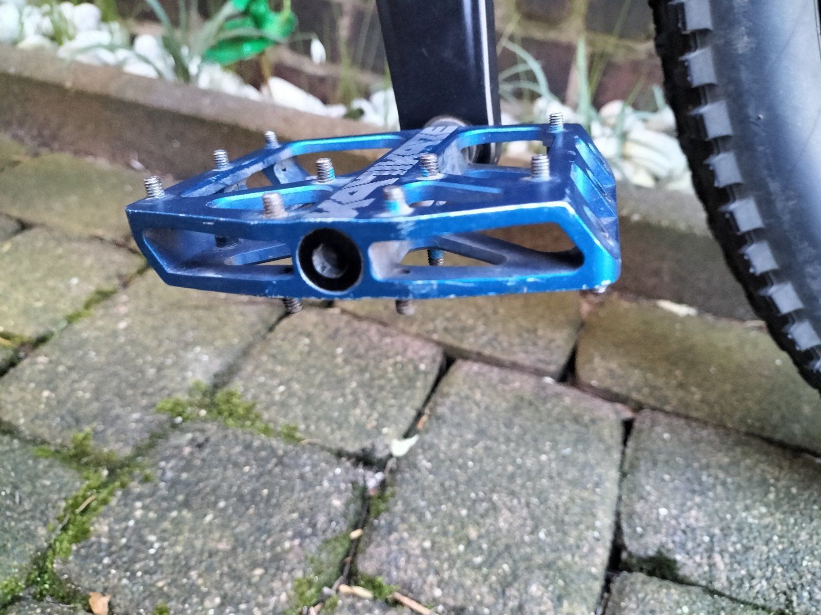

Ein Pedal wackelt. Hat der Inbus an der Außenseitedes Pedals etwas zum Einstellen? Oder raus und dahinter sitzt ein Konus?
Im Pedal sind bestimmt keine Konuslager. Wenn da etwas wackelt sind die Lager wohl platt.
Der Name auf dem Pedal ist wohl Programm 🤪
Oft haben solche Pedale heutzutage ein Kugellager außen und ein Gleitlager innen. Dreh die Kappe halt mal raus und guck nach.
Bei Pedalen bin ich konservativ und fahre eigentlich nur Shimano. Ich habe leider kein einzelnes Watt für ein Gleitlager übrig...
Soweit hatte ich die jetzt auseinander. Und dann alles ab- und ausgeputzt, und ich fand das alles echt noch für gut.
Dichtung...keine Ahnung...
Nimm es am besten mal ganz auseinander und säubere und kontrolliere jedes Teil. Nicht, daß nachher noch die Achse gebrochen ist. Das würde so ein Verhalten zB erklären.
Und dann war mein Rat oben ernst gemeint. Laß das vielleicht wirklich mal wen angucken, der Gefühl dafür hat. Meist fühlt man sehr schnell, ob das so richtig sein kann oder nicht.

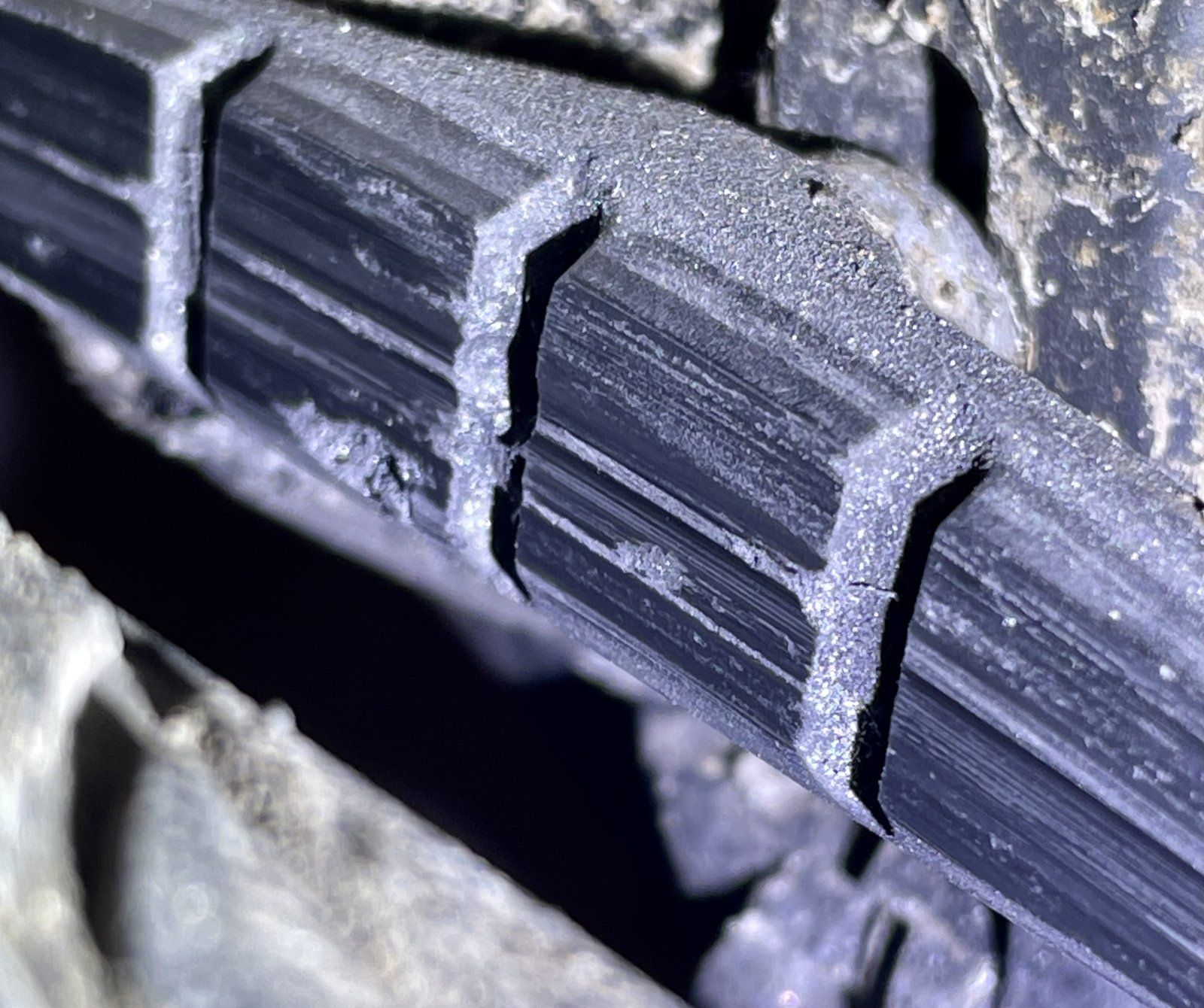

Kurze schnelle frage
Ich habe am brot&butter rad einen sehr einfachen lrs.
Nun fahre ich mit dem ding bei jedem wetter und ja, die pflege ist mangelhaft.
Ich habe am vorderrad seit jeher eine schlechte bremswirkung und bremsgeräusche als würde ich immer durch schlamm fahren, als wenn schmutz dauerhaft auf der felge ist.
Daraufhin habe ich die beläge von einfachen shimano belägen zu xt getauscht.
Ich hatte auch das gefühl, als wenn sich kleine steine etc. pp in den belag drücken.
Das sieht man aber bei beiden belagtypen.
Die xt beläge waren nach einem monat mdRzA verschlissen, was auch schon sehr merkwürdig ist.
Also schaute ich genauer hin.

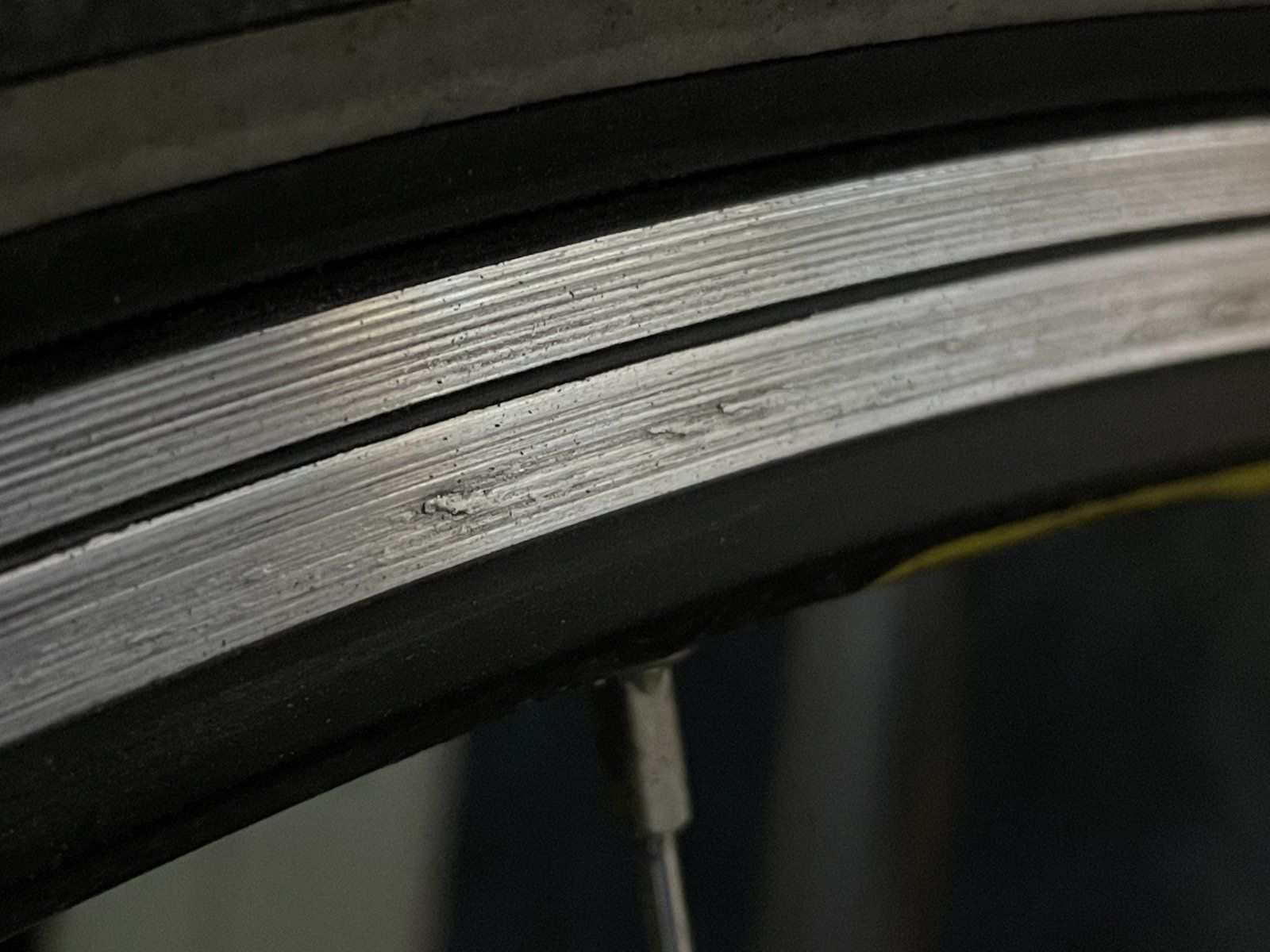

Es scheint so, als wenn die felge vom material recht "weich" ist, teilweise habe ich alu-splitter aus den belägen gezogen.
Hattet ihr sowas schon mal?
Am hinterrad gibt es keinerlei probleme obwohl es die gleichen beläge sind.

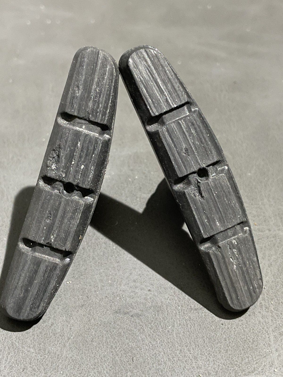

So sehen derzeit die einfachen shimano beläge aus.

Shimano-Beläge sind bekannt dafür, dass sie leider Alu-Spähne aus den Felgenflanken sammeln. Diese stecken dann im Bremsbelag und erhöhen den Felgenverschleiß nochmal. Generell empfielt sich bei Shimano-Bremsbelägen: Demontieren und Wegschmeißen... Ich jedenfalls habe von den Billigen bis hin zu den teureren Shimano R55C3 und R55C4 nur schlechte Erfahrungen gemacht.
Ich empfehle dir Koolstop Bremsbeläge, die sind felgenschonender und bremsen sehr gut.
@CarloFabi: Und vor allem nicht einfach neue Bremsklötze verbauen, sondern gleichzeitig die Felgen mit einem Reinigungsgummi säubern beziehungsweise glätten. Ich selbst verwende nur noch schwarze Bremsgummis von Swissstop (explizit für weiche Aluminiumfelgen). Unter anderem deswegen habe ich ein Shamal 12 HPW-Vorderrad nach 21 Jahren immer noch im Einsatz.

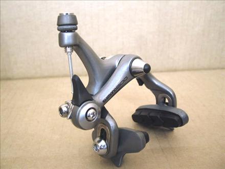

Das Hutmutterwerkzeug bei der BL62xx Bremse
Im Bild: 1Eisenfeile 2 Rohrsteckschlüssel mit aussen befeiltem 8er 3 improv Giummihammer 4 Schnellspanner als Knebel...

Bremsen tun die Shimano-Beläge R55C3 auf jeden Fall, da merke ich eigentlich keinen großen Unterschied zu z.B. Koolstop schwarz oder Swissstop schwarz. Aber die Shimano haben eigentlich sofort, wenn das Wetter schlechter wurde angefangen am Stadtrad Späne zu ziehen, da hätte ich jede Woche die Beläge von den Aluspänen befreien müssen. Die Billigen von Shimano waren noch schlechter...
Am Crosser war es noch übler, da reichte schon eine Fahrt mit den R55C4, um eine ergiebige Aluader in meinen Bremsklötzen zu entdecken.
Mit Koolstop oder Swissstop gabs diese Probleme nie.
@Flat Eric hat natürlich recht, da gehören immer zwei dazu, aber ich habe noch keinen guten Partner zu Shimano gefunden, bei den anderen war da nie ein Problem.

Wie der Zufall so will, war ich heute bei decathlon und dachte mir, schau doch mal in der Fahrradabteilung was es da so gibt.
Habe jetzt solche ultra fancy Hausmarken-Beläge mitgenommen.
Mal schauen wie die sich machen.
Grundsätzlich bedarf es wohl mehr Pflege für das Alltagsrad.
Ich vermute, dass die Felge sich nicht mit den Shimano Belägen vertragen hat.
Der Belag zu hart, die Felge zu weich und keine Pflege.
Habe auf die schnelle die Felge etwas geschliffen, weil viele Spots drauf sind.
Aber schaut selbst.
Mein Gefühl sagt mir, dass das Riefendesign ebenfalls dazu beiträgt.
