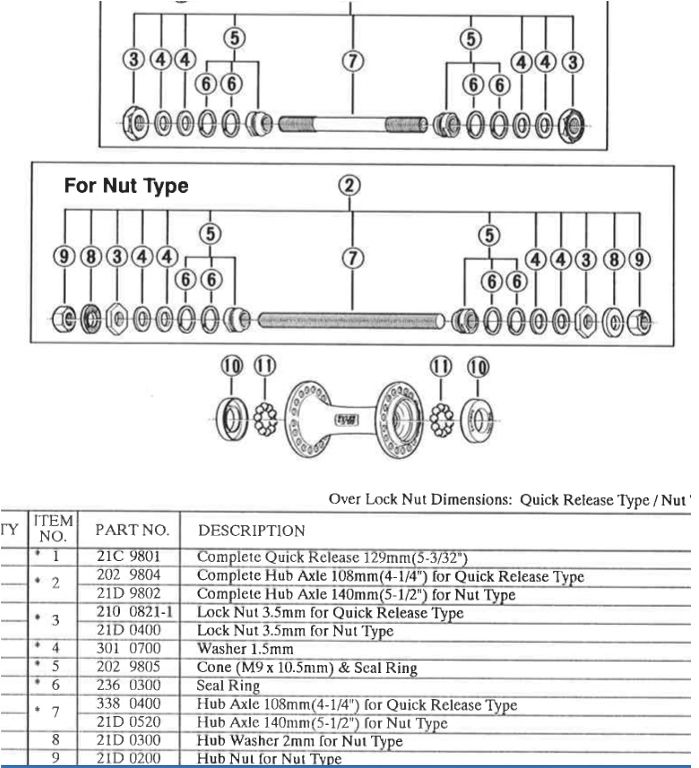

Ich habe ein altes Vorderrad mit einer Exage Nabe (HB-RM50). Der Konus und die Kugeln sind mehr oder weniger durch, die Lagerschale in der Nabe schaut noch gut aus. In der Teileliste von Shimano steht dass der Konus die Abmessung M9x10,5 hat. Leider findet man diesen äußerst schlecht, aber an fast jeder Ecke einen M9x10,4. Kann man diesen auch verwenden?
Falls das da steht ist das nicht korrekt , der Konus hat ein M9x1mm Gewinde und kein M9, mir ist nicht klar was das 10,5 bzw. 10,4 sein soll so ein Maß gibt es da m.E. nicht , und was 1/10. mm ausmachen soll auch nicht , poste doch mal ein Bild von dem Shimano Papier bitte .
Ist 10,4mm nicht in dem Falle die Höhe bzw. Dicke des Konus?
Anbei ein Screenshot der Shimano Papiers. Die 10,5 sollte die Länge sein. So halbwegs hab ich dies auch messen können.
Anbei ein Screenshot der Shimano Papiers. Die 10,5 sollte die Länge sein. So halbwegs hab ich dies auch messen können. Anhang anzeigen 1056561
Danke ...
Wer immer den Text verfasst hat war etwas grosszügig , das Längenmaß vom Konus ist doch nicht entscheidend , ob der nun 1/10 mm länger oder kürzer ist spielt doch keine Rolle , ich glaube so furchtbar genau sind die da ohnehin nicht gefertig . Und man kann ja eine Scheibe mehr oder weniger auf die Achse stecken .
Und die platte Gewindebezeichnung M9
ist Laienhaft falsch alle Konen haben Feingewinde mit 1mm Steigung .
