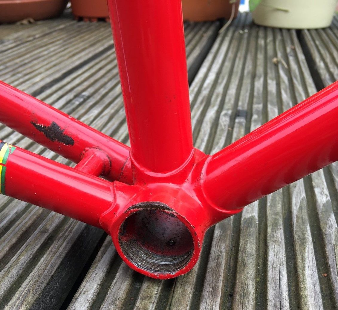

Es stimmt wohl doch nicht: Wenn ich die V-Buchse mit dem größeren Durchmesser nehme, dann hat der Fräser keinen Kontakt zum Tretlagergehäuse.
Ist der Rahmen neu und muß wirklich gefräst werden?
Wenn nur neu lackiert, würde ich den Lack nur mit einer feinen Feile entfernen.
Diese Führung muß eng sein, daß Werkzeug neigt sowieso schon zum Rattern.
Viele Grüße,
Georg
Eventuell ist drinnen etwas im Weg: Lotrest, Span, Schraube für Schaltzugführung?
Ihr habt recht: Die Buchse passt doch und sitzt fest ohne Spiel. Muss wohl auch so, damit der Fräser sauber geführt wird.
Tja, wie die Lagersitze unter dem (Neu-)Lack aussehen, weiß ich leider nicht. Die Flächen sind aber ziemlich pickelig. Da muss was gemacht werden.
Ich habe vor, ganz vorsichtig mit dem Fräser den Lack abzutragen. Mit einer Feile bekomme ich das doch nicht so plan und winkelgerecht hin.
Was für ein Lager kommt denn da rein?
Falls es eine moderne Lagerpatrone sein sollte würde ich auf der linken Gehäuseseite nicht planfräsen wollen, ansonsten würde ich so verfahren wie von @GEBLA beschrieben (Feile)
Mit einer Schlüsselfeile und darauf achten nicht nur auf einem Rand leichten Druck auszuüben. Das geht schon und wenn nicht kannst du danach noch immer den Fräser ansetzen. Lack ist wesentlich weicher als der Stahl darunter.

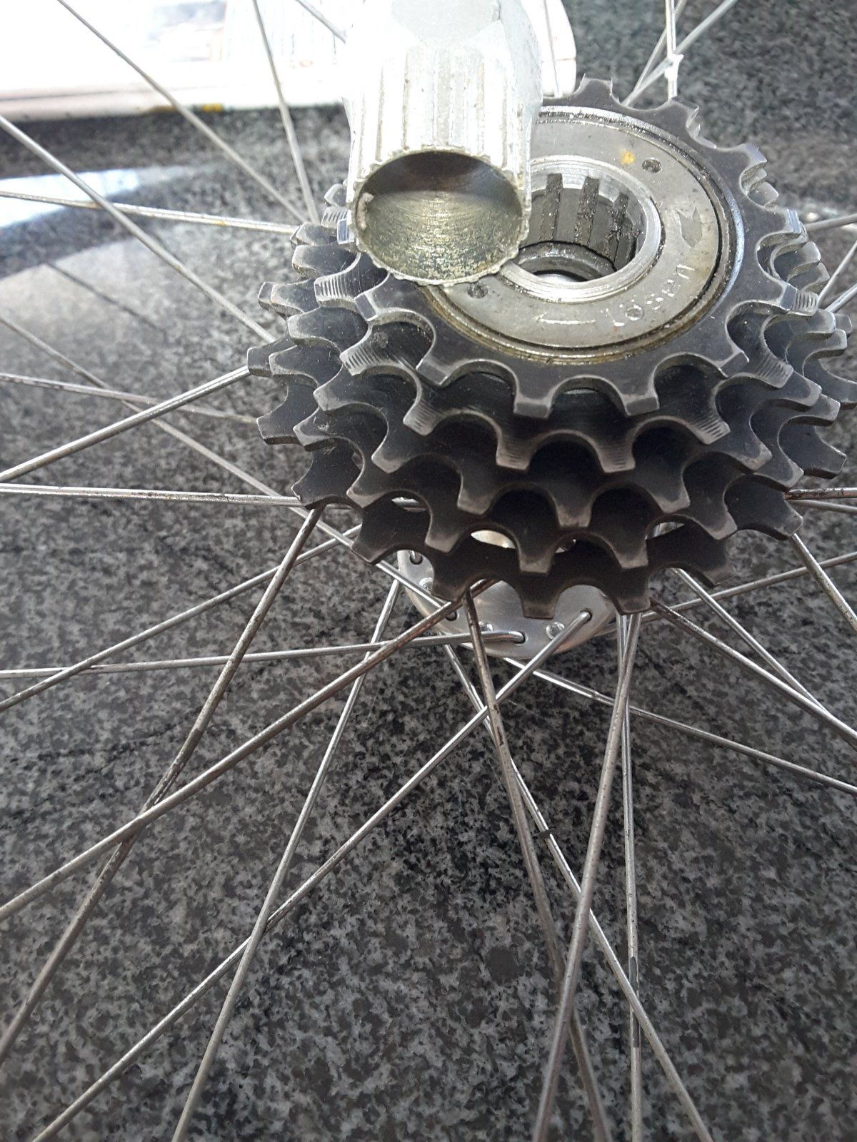

Welchen Abzieher braucht man denn für diesen Zahnkranz?. Der abgebildete Abzieher ist jedenfalls etwa 2/3 Millimeter zu groß.
Fa. ESJOT hat den kreiert , ist m.E. eine DIN Keilwellenverzahnung , und der Werkzeughersteller Eldi hat den im Programm Typ 2645 erinnere ich.

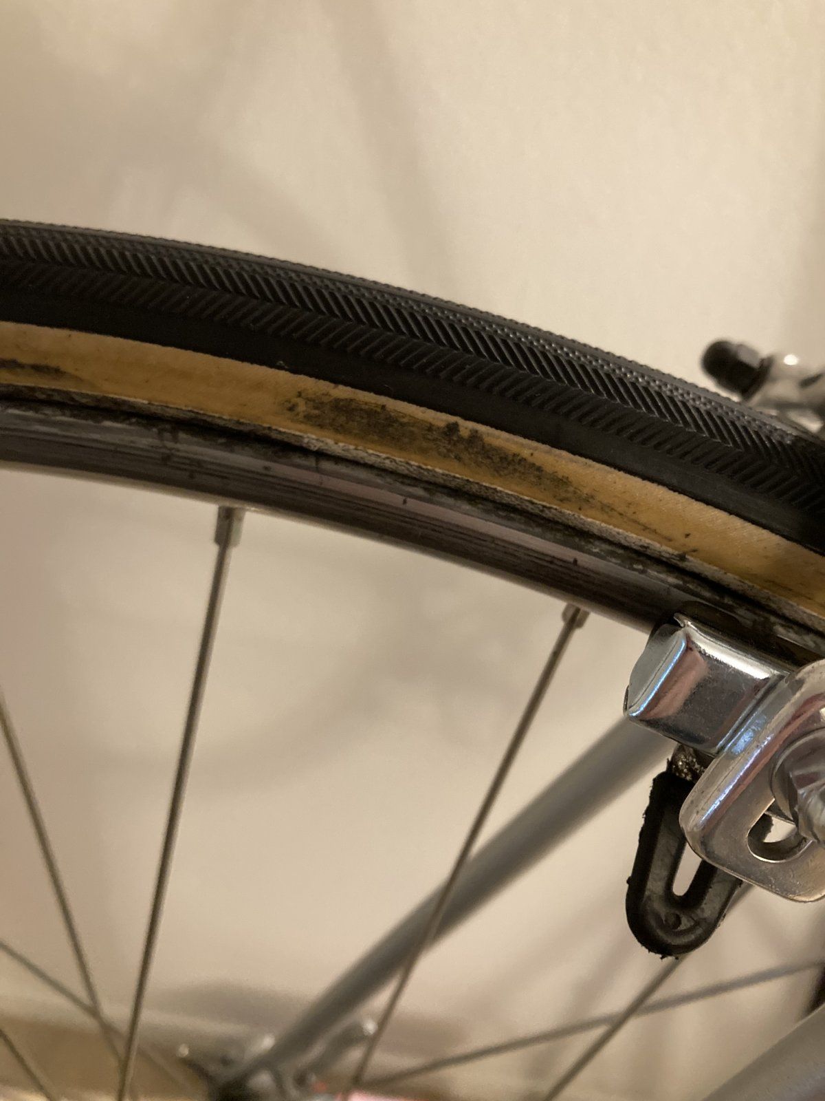

Wie entfernt man schonend Schlauchreifenkitt von den Reifenflanken?
Die Tube mit Kitt gab es kostenlos zum Schlauchreifen dazu. Nächstes mal nehme ich das Klebeband… 🤨
In das Tretlager-Gehäuse, deren Lagersitze ich planfräsen möchte, kommt ein Vintage-Innenlager der Super Record (Mitte 80er).
Hast du das denn gemessen ?

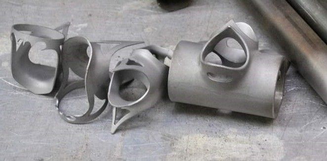

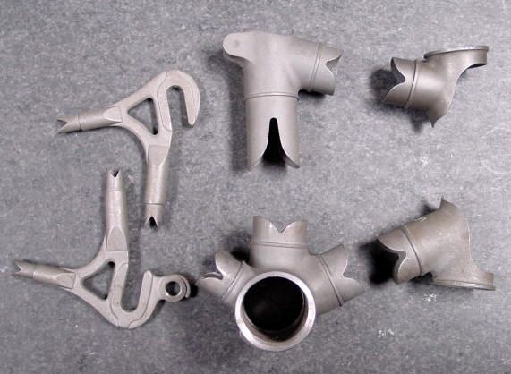

Normal gibt es da nichts zu fräsen , so ein Gehäuse ist beidseitig planparallel bearbeitet wenn es beim Rahmenbauer ankommt , sonst könnte der Gehäusehersteller gar kein fluchtendes Gewinde eingeschnitten haben . ( Fotos )
Wodurch soll das den plötzlich schief geworden sein , da flext doch keiner dran rum ?
Also ist da doch bestenfalls Lack drauf , und den bekommt man am einfachsten mit einer wirklich breiten feinen Flachfeile oder einem fetten Abziehstein ab , da kann man gar nichts verkanten weil das Werkzeug voll aufliegt .
Ich habe so ein Frässet gar nicht und habe das auch n.n. vermisst , bislang waren alle Gehäuse nicht zu verbessern .
Und es gibt Radhersteller bauen da glatt mit Lackdrauf die Lager rein (Foto 3) , schon mehrfach so erlebt , grottig so was .
Die Tube mit Kitt gab es kostenlos zum Schlauchreifen dazu. Nächstes mal nehme ich das Klebeband… 🤨Anhang anzeigen 1057350
Lösungsmittel. Was für einen Kleber hast du benutzt? Das Ziel ist nicht, Klebeband zu benutzen, sonder so zu kleben, dass die Flanken sauber bleiben. ;)
