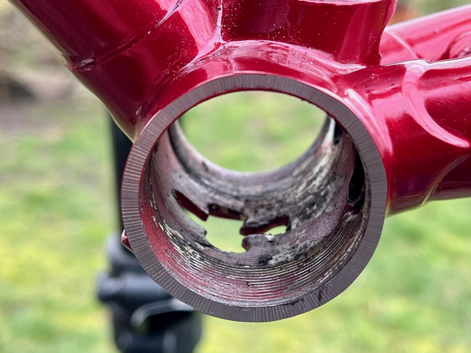

Und es gibt Radhersteller bauen da glatt mit Lackdrauf die Lager rein (Foto 3) , schon mehrfach so erlebt , grottig so was .Anhang anzeigen 1057376Anhang anzeigen 1057377Anhang anzeigen 1057378
Wo ist das Problem? Zieht sich die Lagerschale schief wenn da an einer Stelle 1/10mm dünner weicher Lack zuviel auf dem Gehäuse sind? Wenn ich da eine Feile ansetze um den Lack zu entfernen ist danach nichts besser als vorher. Wenn ich in diesem Fall einfach das Lager einbaue fällt mir kein Grund ein warum der Lack Schwierigkeiten verursachen sollte.
Nein , aber so eine Lackschicht ist doch keine feste Unterlage für die anliegenden Pressflächen so eines Lagers , der Lack gibt einfach nach, und die Lagerschale wird irgendwann lose , das Lager wird ja nicht durch die Gewindegänge geführt
was viele Glauben , das hat ja immer etwas Spiel in sich , sondern die Lage zueinander wird bestimmt durch die Fächen der Lagerschalen , daher ist sollten die schon auf den sauberen Metallrand des Gehäuses sitzen und nicht auf irgendwelcher Farbe.

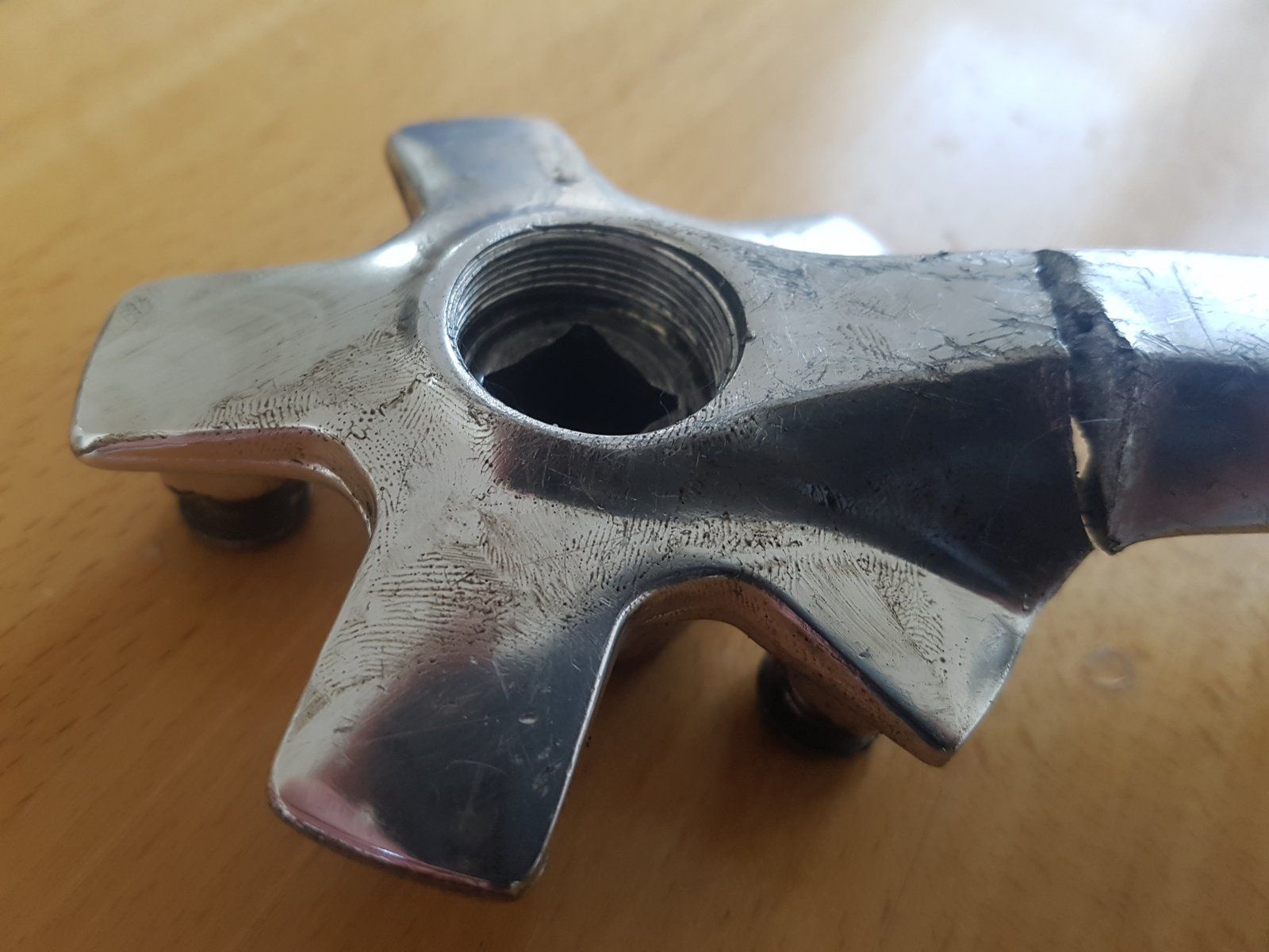

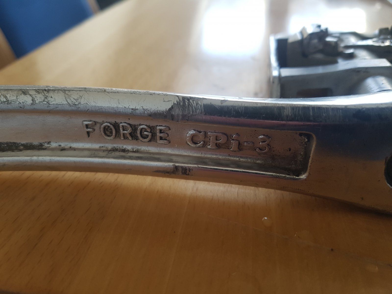

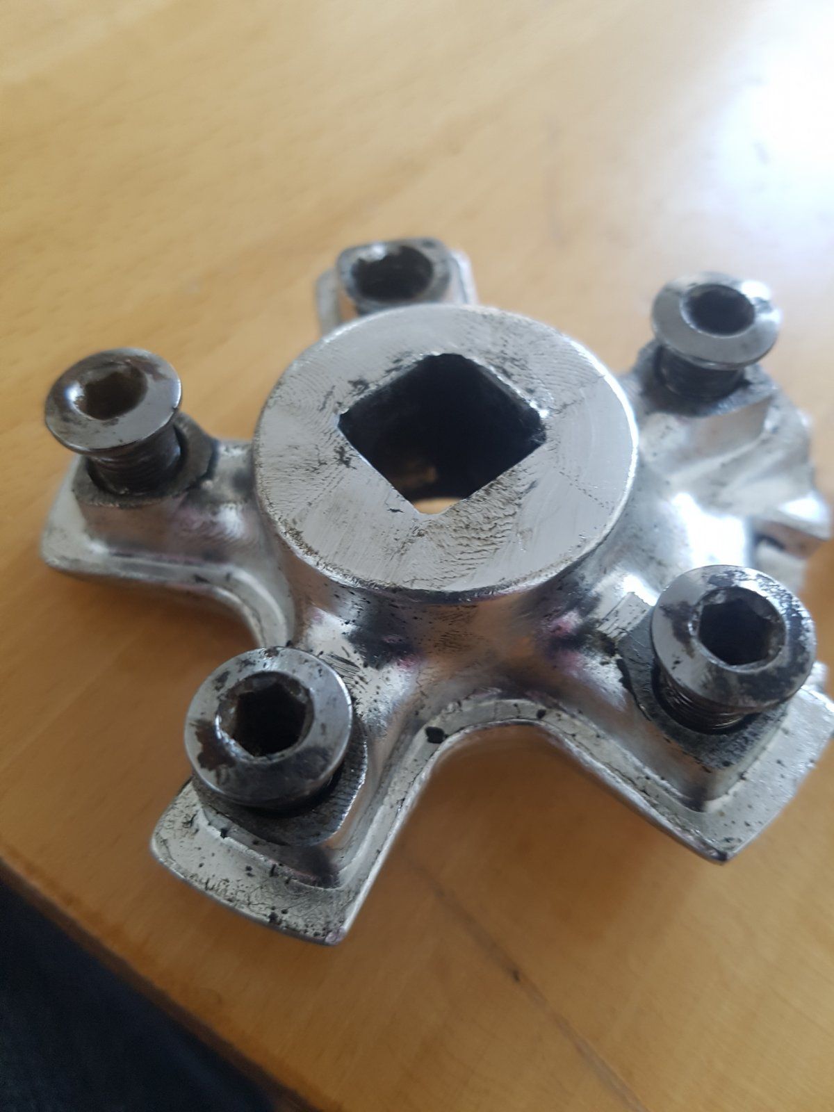

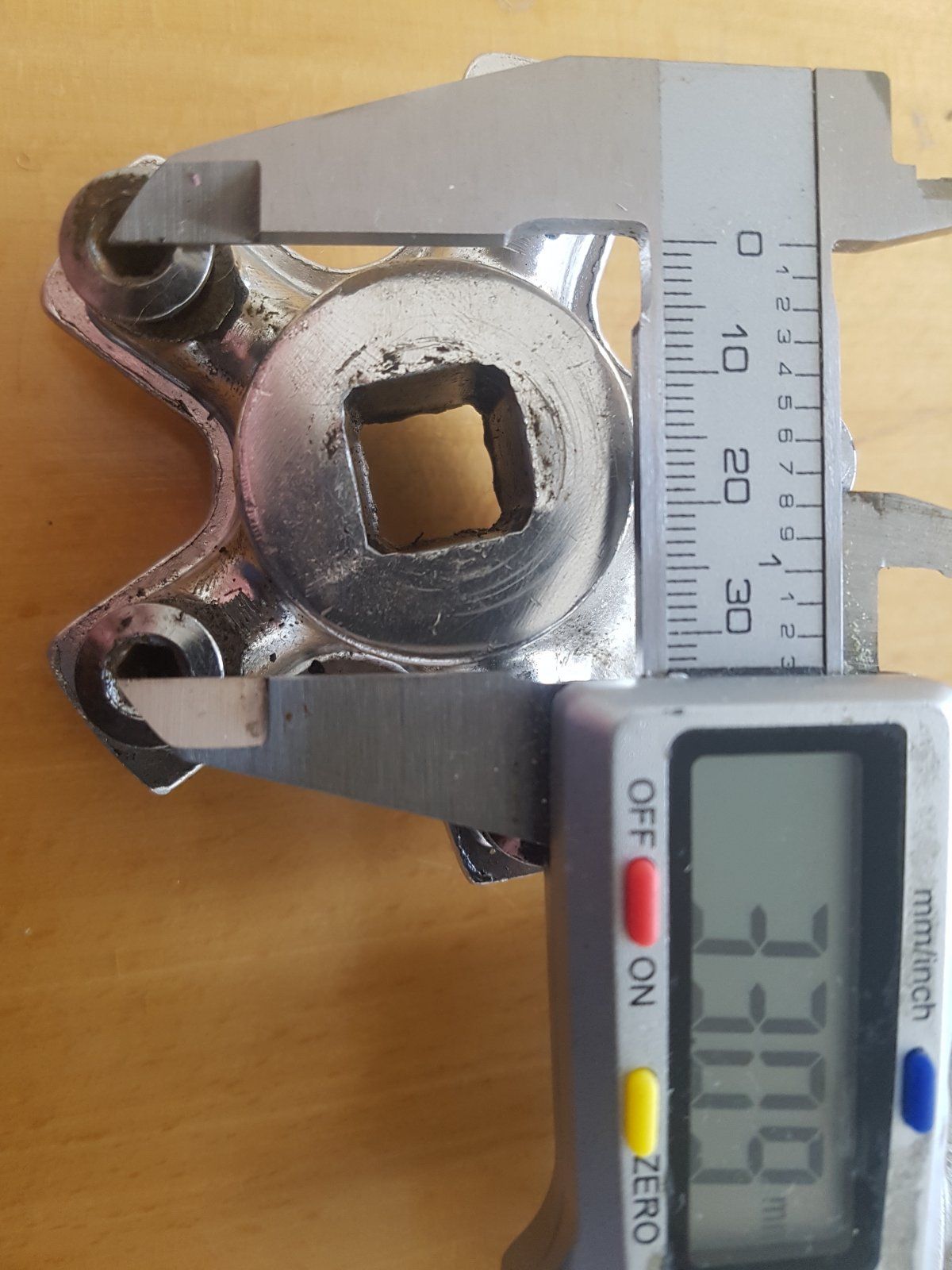

Mein Sohn hat gestern Glück gehabt, die Kurbel ist gebrochen und er ist nicht gestürzt.
Jetzt suche ich eine Ersatzkurbel für sein MTB aus Anfang der Neunziger (3 x 7 Schaltung). Das Rad hat eine LX Ausstattung, die Kurbel ist aber nicht von Shimano.
Die drei Kettenblätter haben 42, 34, 24 Zähne. Der Lochkreis des kleinsten Kettenblatts, an dem auch die Kurbel befestigt ist, ist 58 mm.
Die Kurbellänge ist 170 mm.
Weiss jemand, nach welchem Kurbeltyp ich suchen muss?

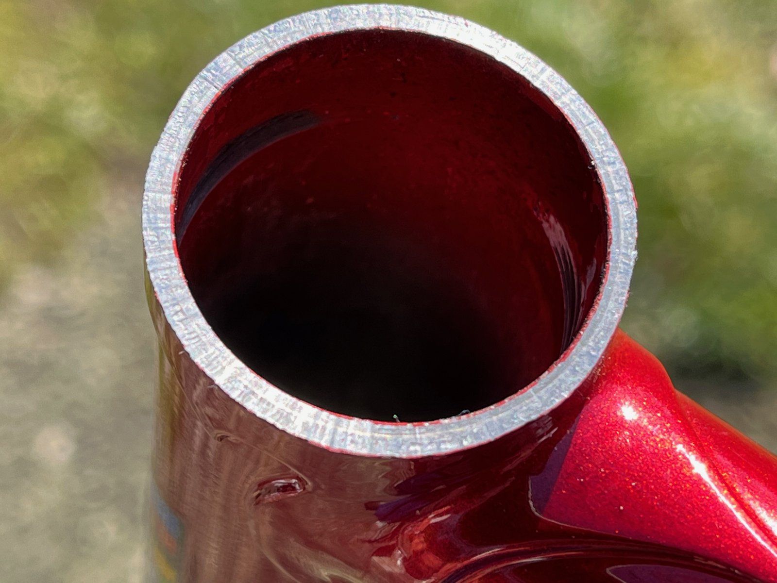

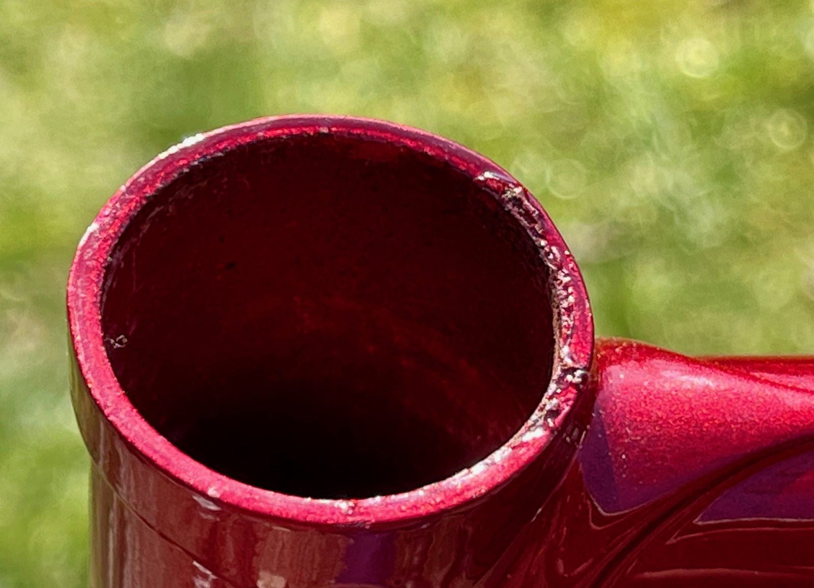

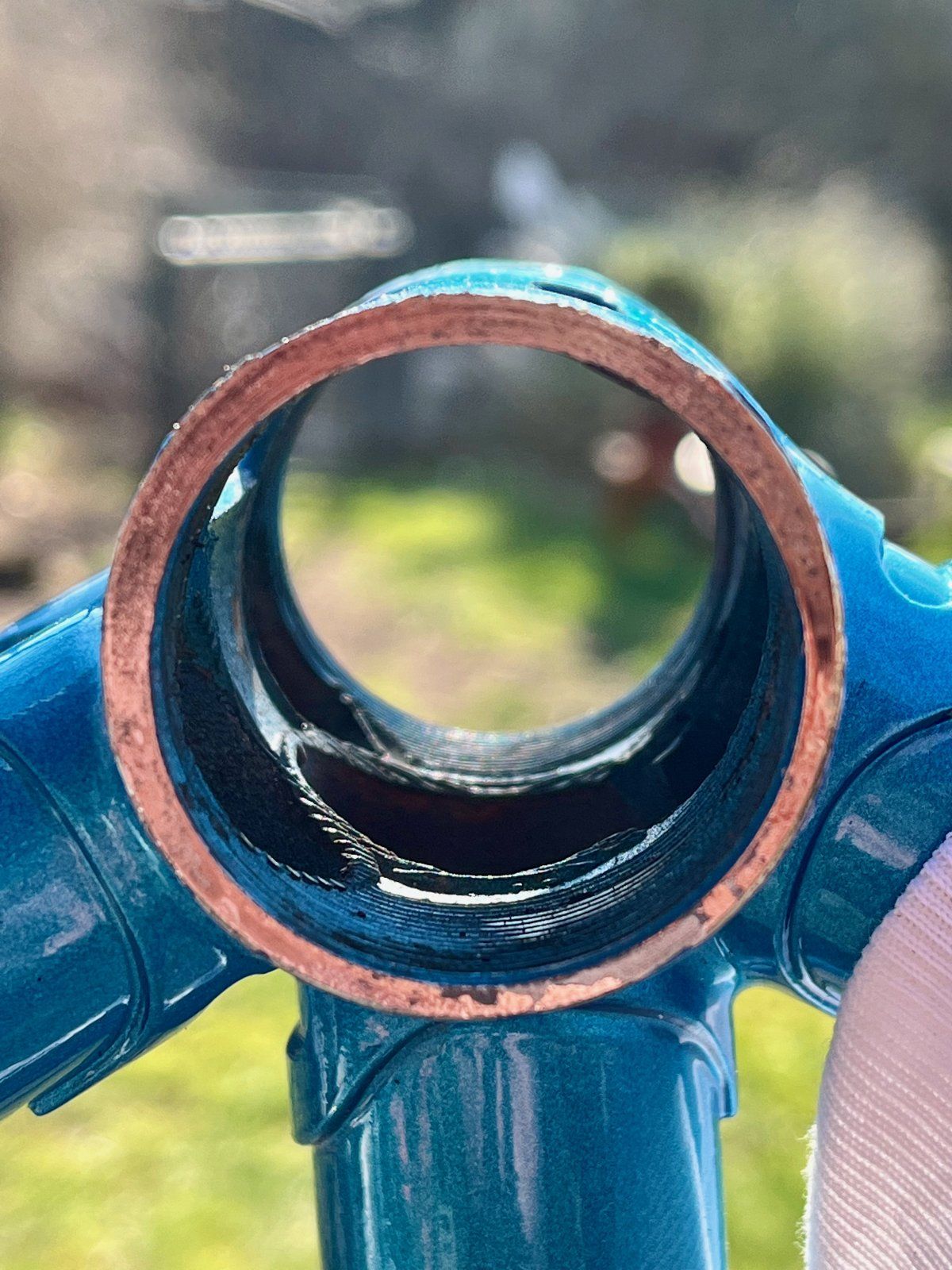

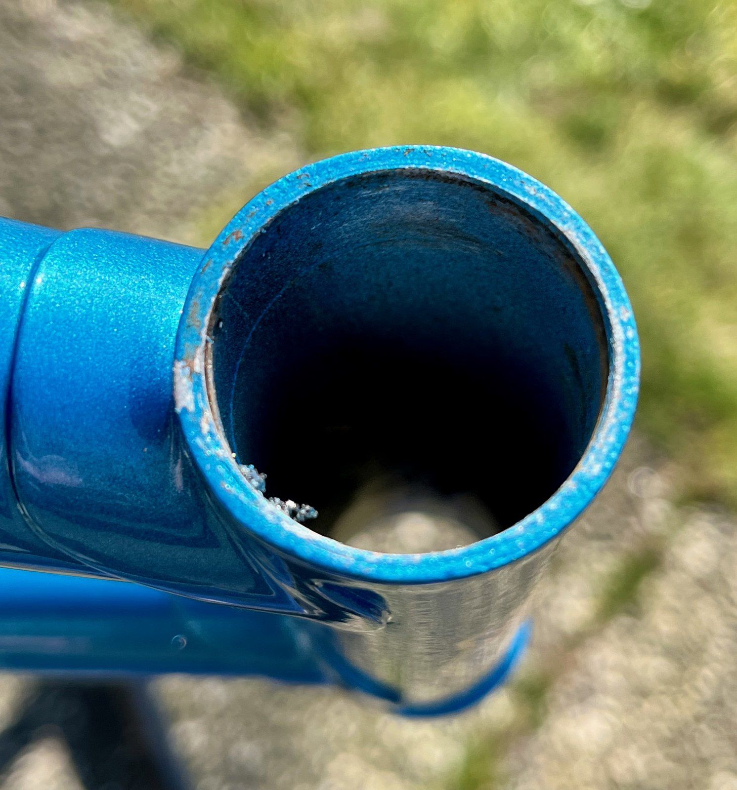

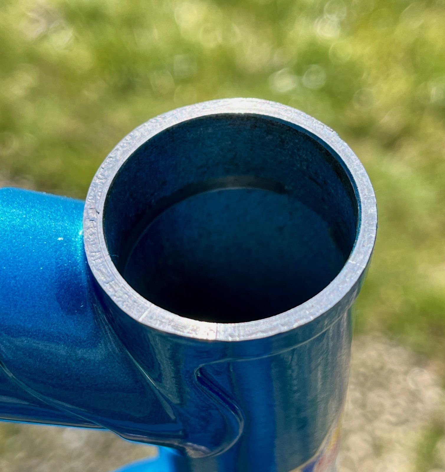

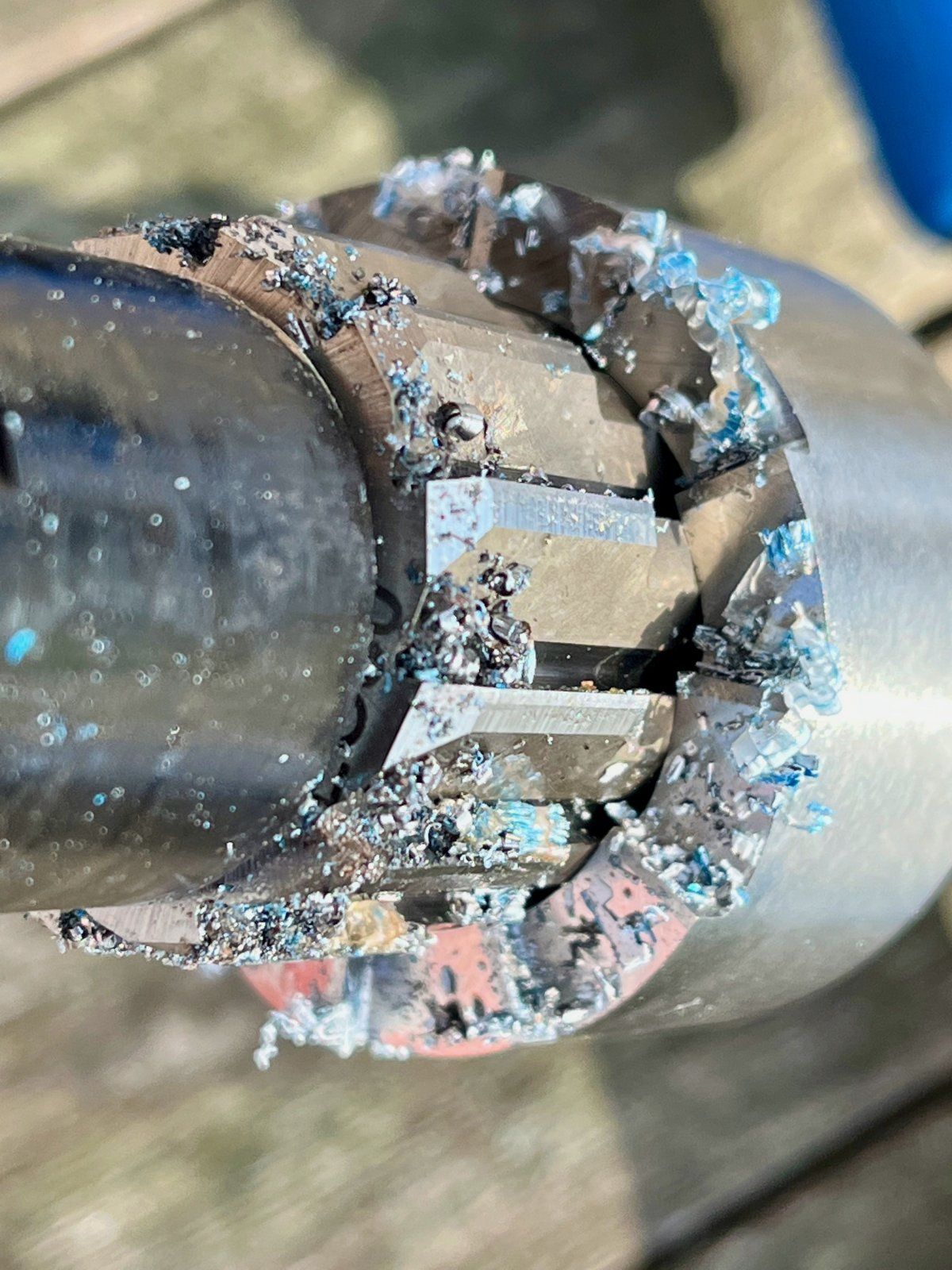

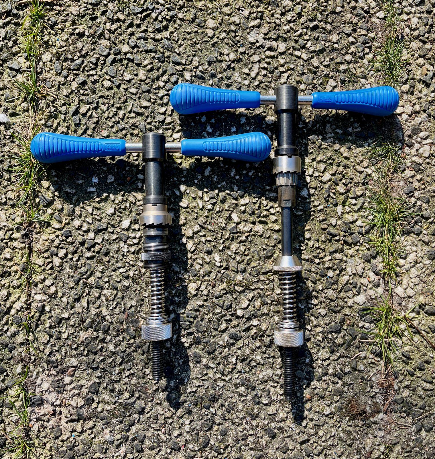

Heute habe ich versucht, die Lagersitze von Steuerrohr und Tretlager planzufräsen. Am blauen Rahmen funktionierte das am Tretlager nicht so recht. Wie ich später bemerkte, ist der dort verchromt.
