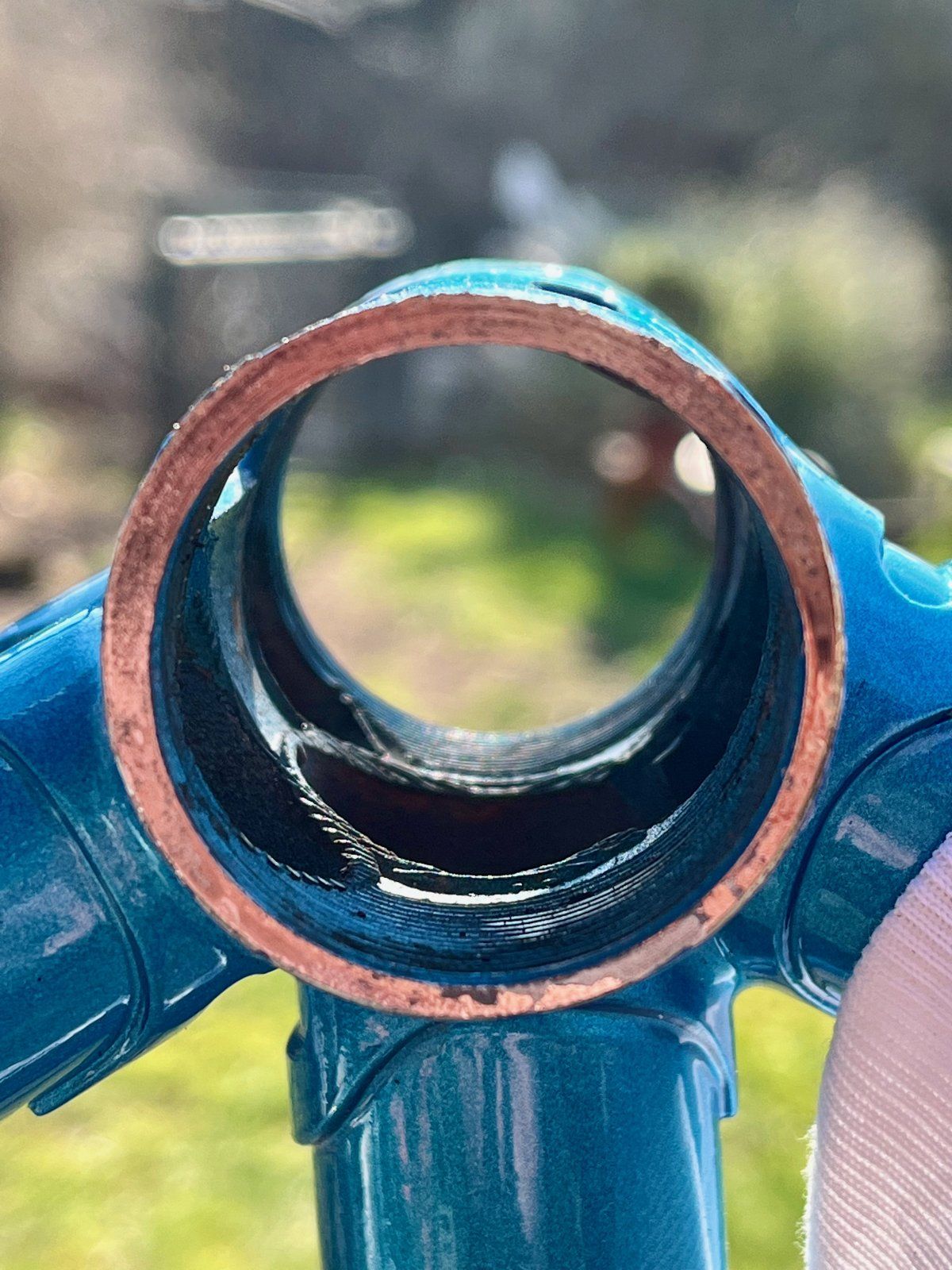

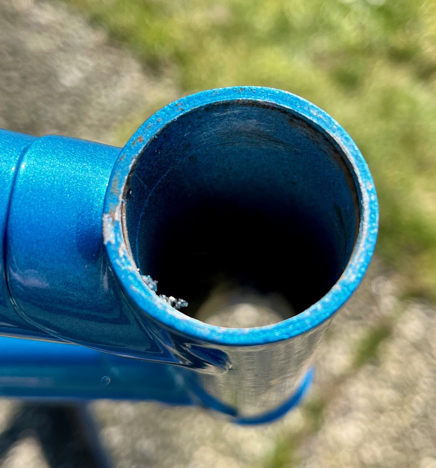

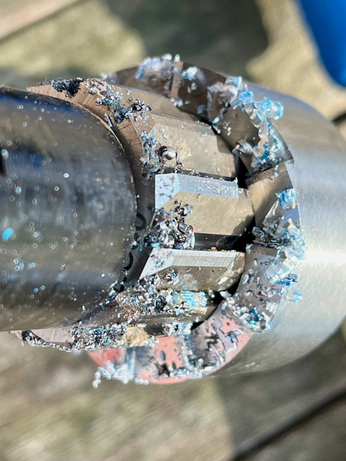

Immer Schneidöl verwenden!
Chromschicht vorher plan mit Schlichtfeile abtragen
Schneidöl habe ich verwendet.
Sollte ich die Chromschicht am blauen Tretlager wirklich abtragen? Das ist ein Pinarello-Rahmen.
Ich bin wirklich (noch) kein Experte, aber hat @knutson22 nicht mal gesagt, dass man erstmal versuchen sollte, das Chrom zu lassen, da diese Flächen vor dem verchromen plangefräst wurden (siehe z.B. an der Gabelkrone der Sitz für den Konus) und sich an der Planheit nichts ändert?
Das wäre auch meine Annahme.
Das ist genau das Problem - keiner weiss es.
Normal sollte man meinen, dass das Planen noch zu den Aufgaben des Rahmenbauers gehört. Aber was, wenn der Rahmen nach dem Verchromen oder Lackieren den Rahmenbauer nicht mehr sieht? Vorher Planen? Macht es dann jemand anderes?
Das spricht ja wieder für @GEBLA 's Vorschlag zunächst mit der Feile den Lack zu entfernen. Dann sieht man schon mal, ob's verchromt ist und man kann lacklos die TL-Breite an verschiedenen Stellen messen. Wenn die überall gleich ist, ist die Chance gross, dass die Flächen auch plan sind und man gar nix machen muss.
Messen sollte man eh - deutlich unter 68 oder 70mm will man ja nach Möglichkeit nicht.
Wenn das ein Pinarello ist, nimm doch einfach ein Campa Patronenlager z.B. Record BB-11RECART.
Das hat keinen Kontakt zur Planfläche - also bringt das Fräsen eh nix.
Schau doch erstmal, ob der Fräser auf dem Chrom plan aufliegt. Dann erübrigt sich die Aktion.
Danke für den Tipp.
Vielleicht montiere ich an dem Rahmen tatsächlich eine 10-fach Chorus. Die Einbaubreite dafür hat der Rahmen bereits.

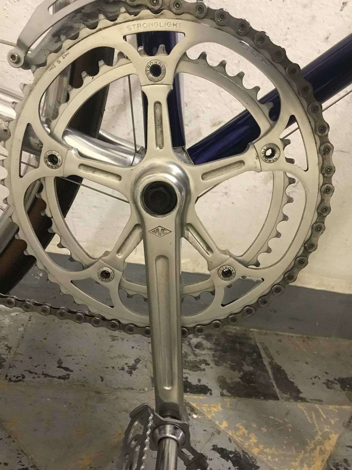

Diese Kurbel soll das Vitus 979 und mich verlassen.
Aber dafür muss sie abgezogen werden, 22x1 Abzieher ist zu klein.
Ist das bei Mavic mit Raute dann ein 23,35 Gewinde?
Braucht die Kurbel jemand?
