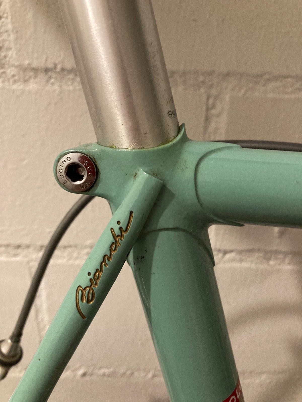

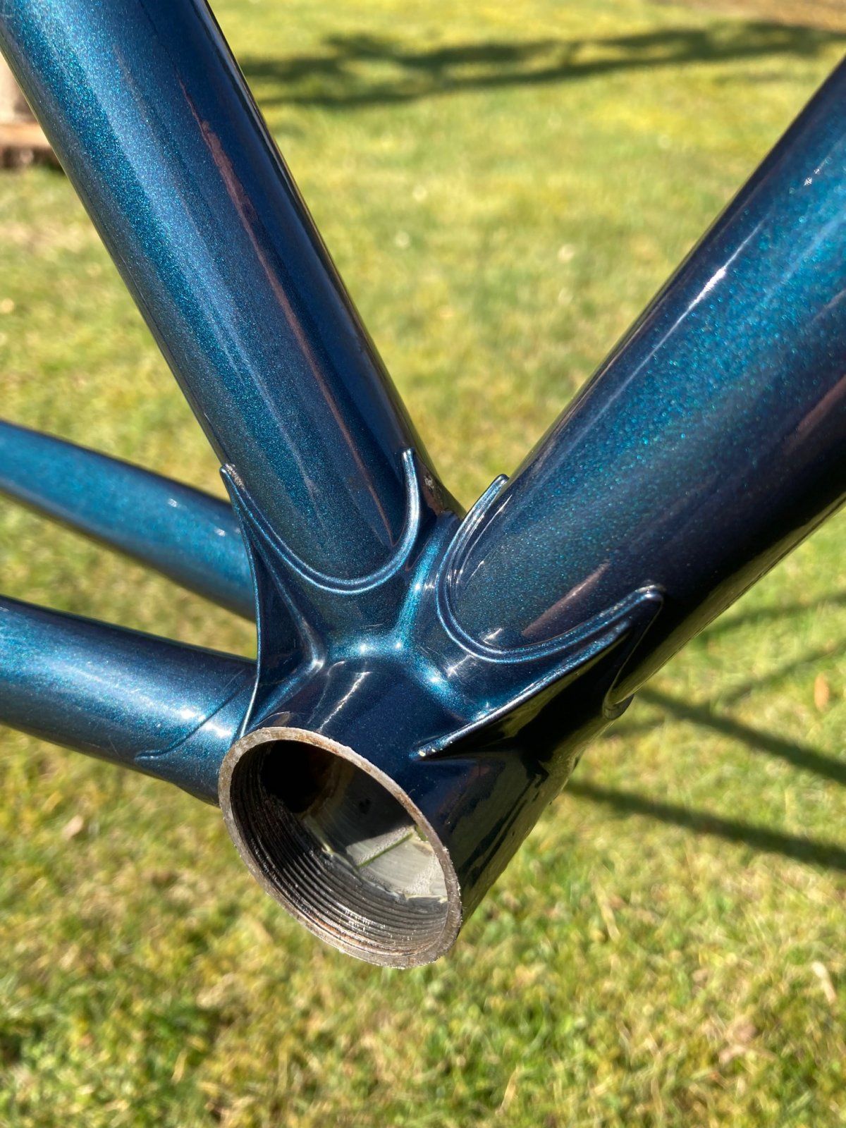

Nein natürlich nicht: Schönheit und "Eigenschaften" sind natürlich 2 komplett verschiedene Dinge, sagt einem doch schon die eigene Menschenkenntnis oder ;).
Ein Bianchi X4 Rahmen fährt gut, ist aber handwerklich nicht perfekt gemacht: Löcher an den Lötstellen, Farbauftrag grottig. Halt ein "Werkzeug" um es zu benutzen:

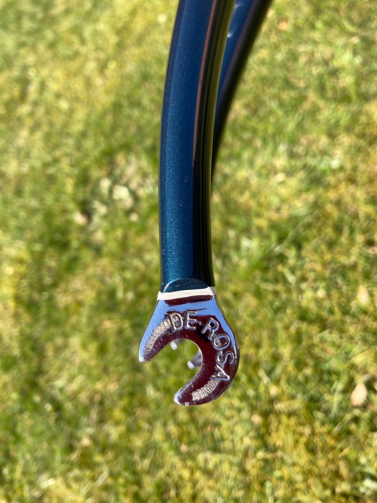

Ein De Rosa ist vom Handwerk her ein Genuss. Perfekte Lötstellen. Astreine Lackierung. Ob es auch gut fährt weiss ich (noch) nicht:

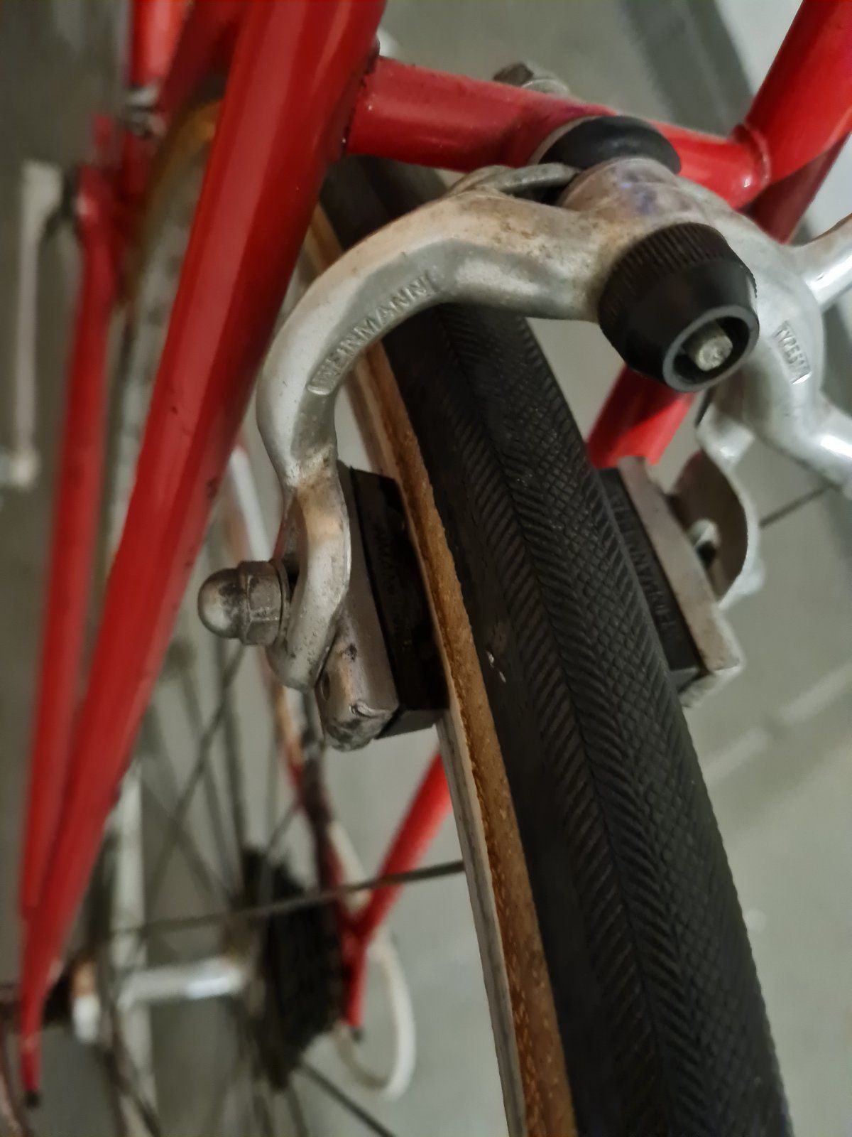

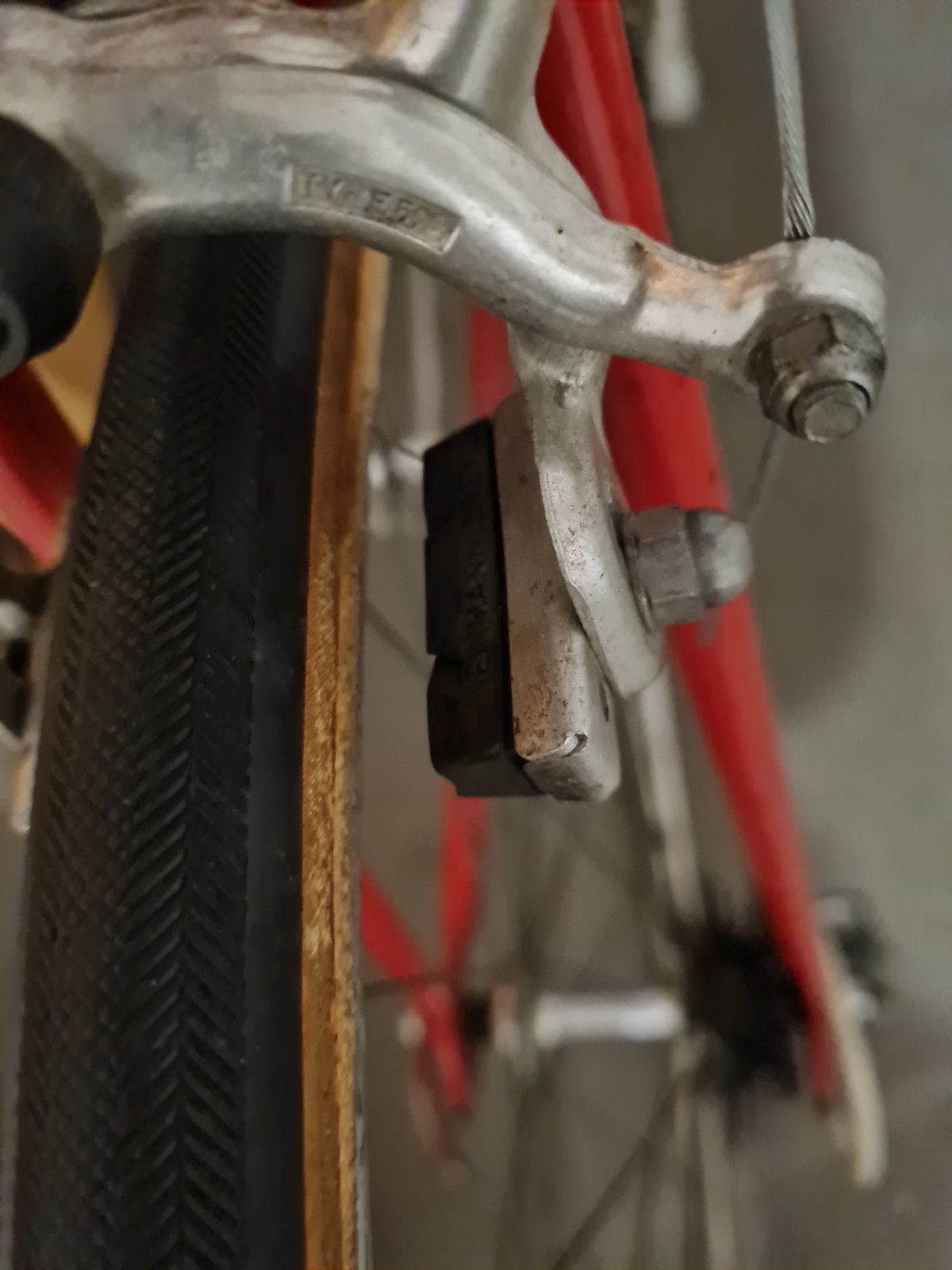

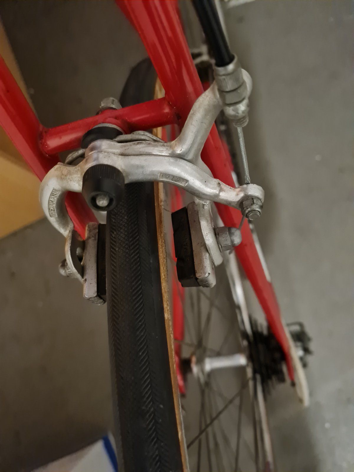

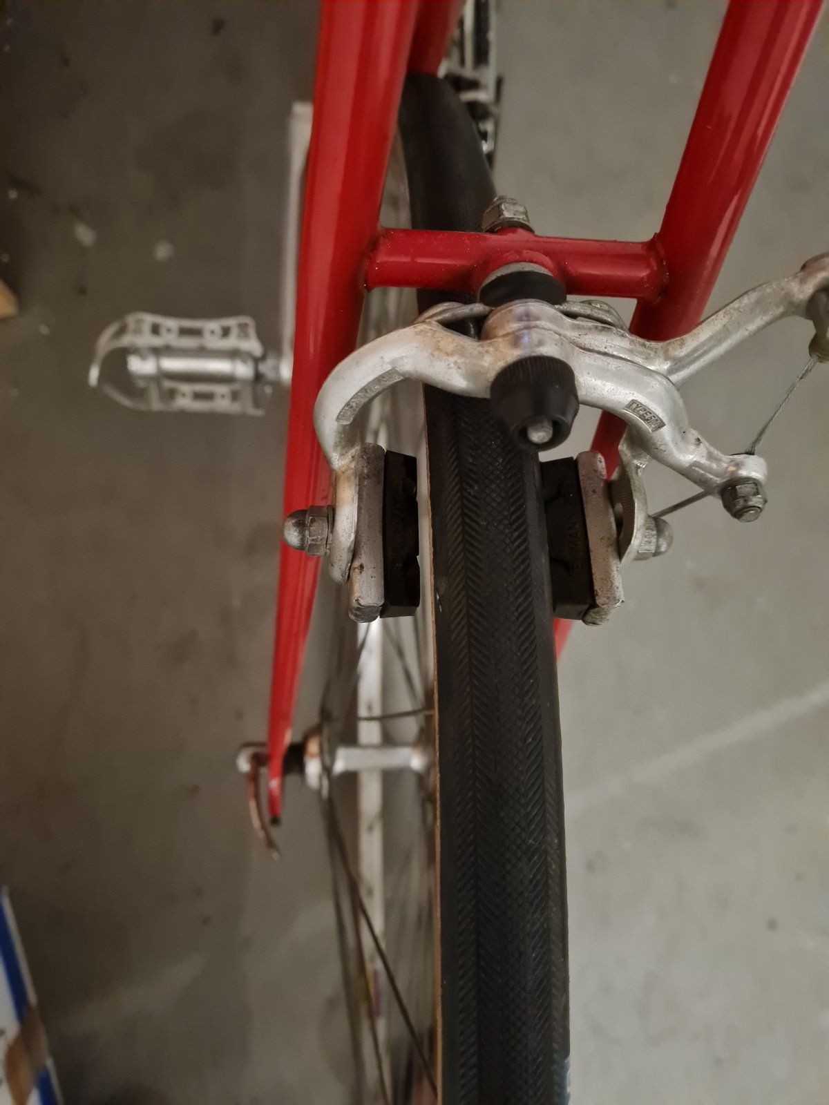

Kann mir jemand sagen, wo der Haken ist bei diesen Weinmann Bremsen? Züge und Hüllen neu, mittig eingestellt und festgezogen(Bild 1+2). Beim betätigen bleibt der eine Schenkel immer an der Bremsflanke kleben(Bild 3+4). Was kann man da machen?
