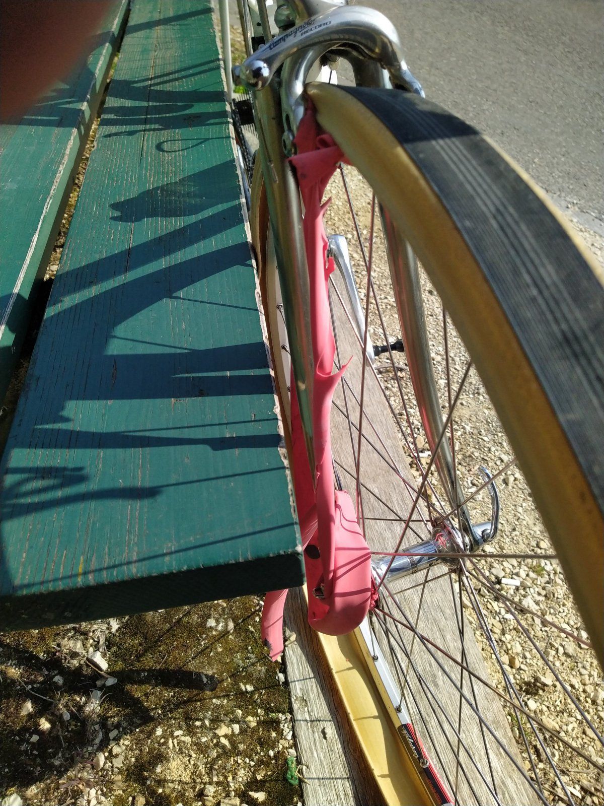

Kann mir jemand sagen, wo der Haken ist bei diesen Weinmann Bremsen? Züge und Hüllen neu, mittig eingestellt und festgezogen(Bild 1+2). Beim betätigen bleibt der eine Schenkel immer an der Bremsflanke kleben(Bild 3+4). Was kann man da machen?

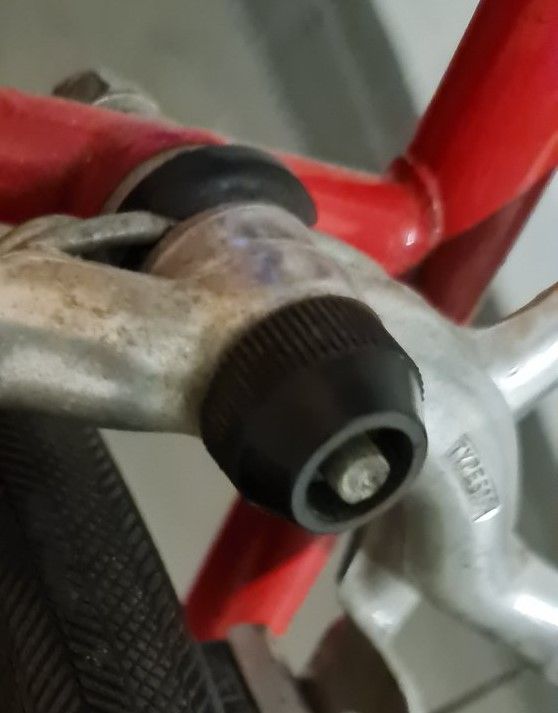

Vorne in dem Kuststoffabscluss des Bremsbolzen sieht man einen kleinen Aussensechskant (Foto), dafür musst du eine passende Nuss oder Steckschlüssel habe ( 4mm SW habe ich in Erinnerung ) dafür ist dieser Winzsechskant nämlich da , und damit kannst du die kpl. Bremszange so hindrehen das in entspanntem Zustand beide Bremsklötze gleich weit von der Felge weg stehen , dazu hinten die Befestigungsmutter leicht lösen und dann vorne ausrichten und wieder hinten festschrauben.
Das sich beide Bremsarme auf dem Bolzen leicht drehen können und nicht etwa einer klemmt setz ich mal voraus .

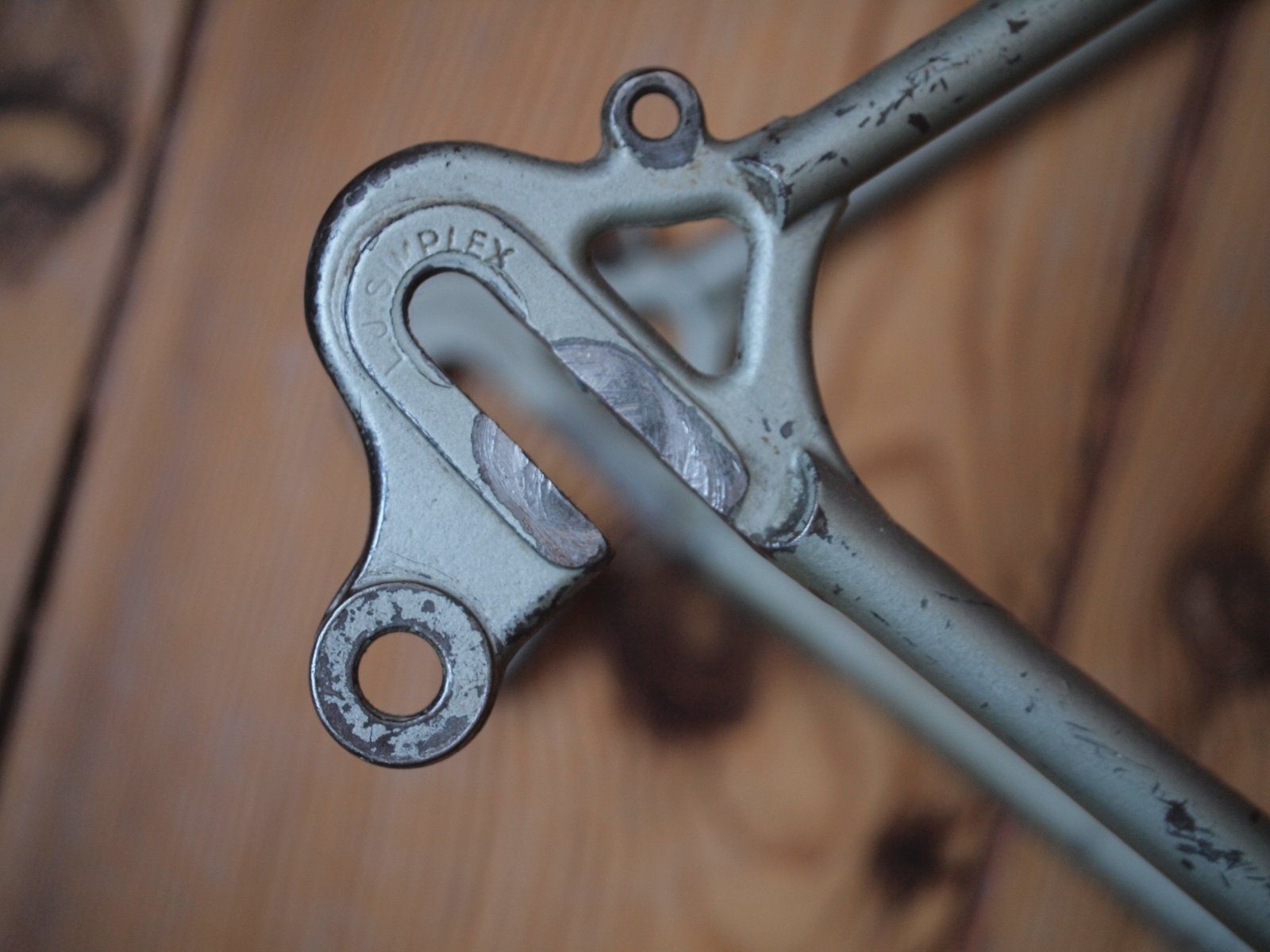

Welche Simplex Schaltwerke passen an die Simplex-Ausfaller mit dem durchweg runden Schaltauge (ohne Anschlag)?
Bei den Ausfallenden scheint es sich um den Typ 1752/1753 zu handeln:

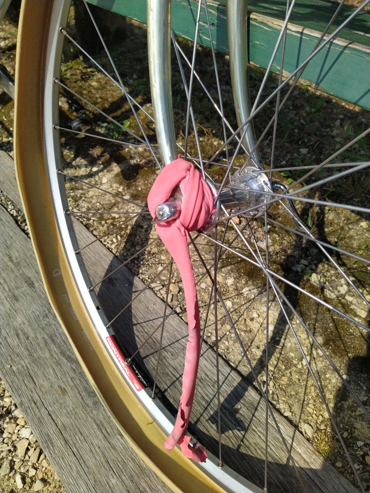

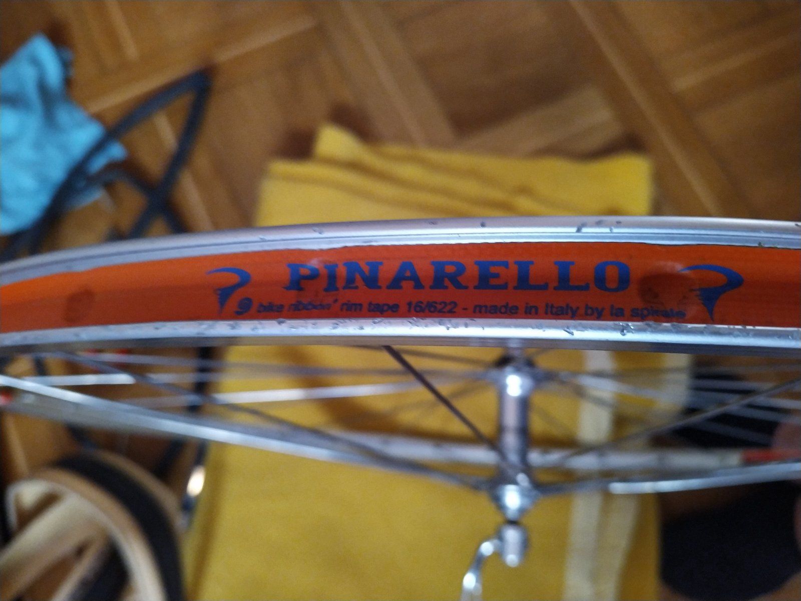

Gestern bei einer Abfahrt mächtig Glück gehabt: Nachdem es den Latexschlauch regelrecht zerfetzt hat, konnte ich mit Müh und Not auf den Felgen weiterfahren und abbremsen.
Zuerst eine Frage zur möglichen Ursache (auch wenn natürlich Ferndiagnosen schwierig sind): Woran könnte es gelegen haben, dass es den Schlauch zerfetzt? Es hat während der Fahrt richtig geknallt. Also nicht wie bei einem Durchschlag, den man ja auch gut hört und bei dem die Luft dann superschnell weggeht. Sondern laut geknallt. Zu stark gepumpt? Hab plusminus auf 8bar gepumpt.
Zweitens: Ist die Felge hinüber? Oder die Unebenheiten vorsichtig wegschleifen? Dieser Spuren sind auf der einen Seite beinahe durchgehend zu finden.

Würde versuchen, die Felge zu retten. Ganz vorsichtig die Macken rausschleifen. Dabei wird ja nicht allzuviel Material weggenommen, die Felge also nicht zu sehr geschwächt, oder?
Ist sie denn noch gerade?
