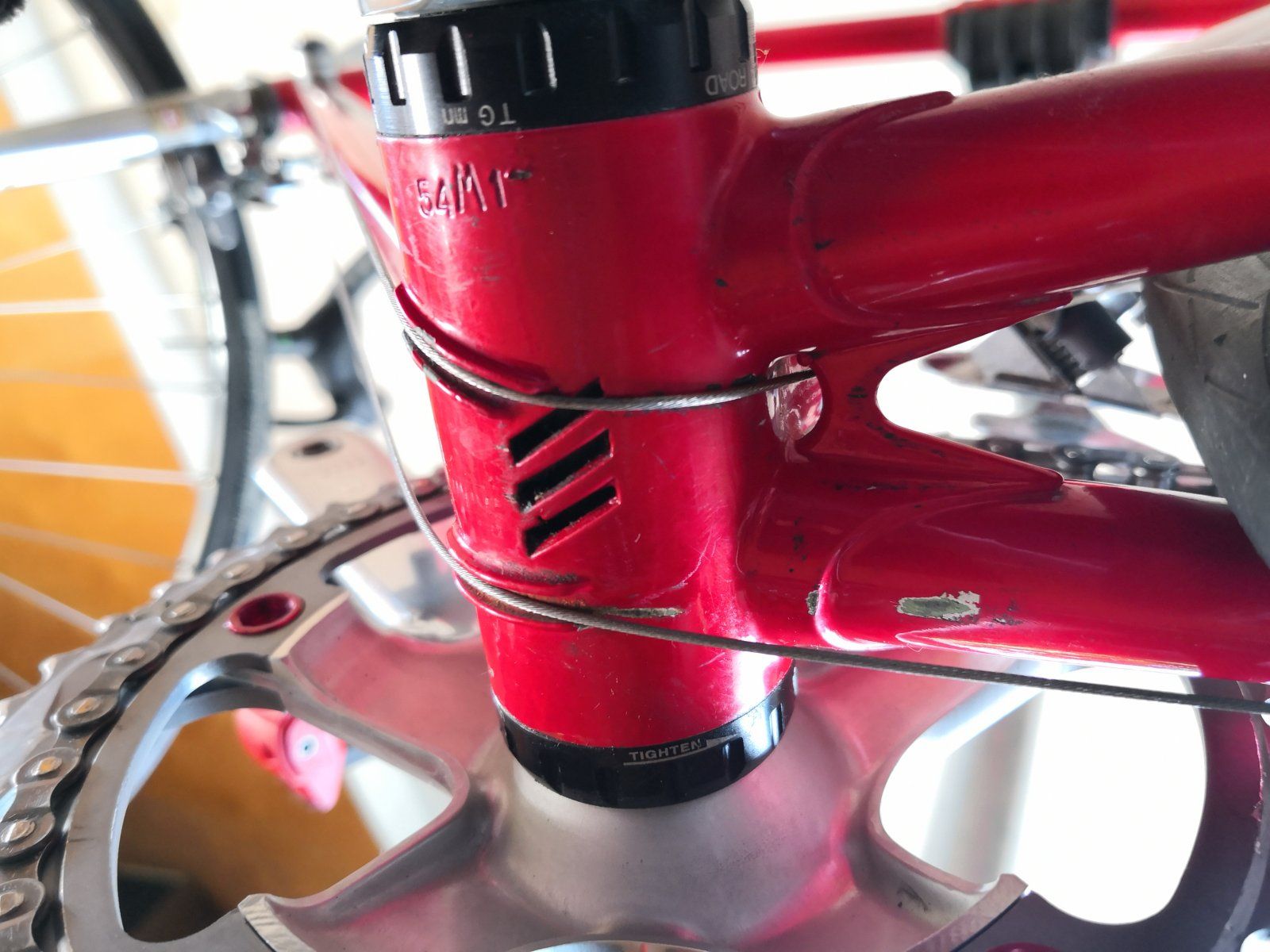

Du machst dir darüber zuviel nen Kopf. Ein Rad ist ein Gebrachsgegenstand der nun einfach mal Spuren vom Gebrauch bekommt. Wo Fett ist kommt kein Wasser dran, aber du kannst das auch trocken verlegen. Die paar Millimeter hin und her des Zuges haben bislang noch kein Tretlagergehäuse zerstört. Du kannst wie aufgeführt auch Liner über den Zug ziehen, aber bei der Führung könnte das auch eher den Zuglauf erschweren.
WEenn der Abrieb eklatant wäre müßten wir alle paar hundert Kilometer die Schaltzüge nachspannen.
Ja, seh ich ja alles genauso 😉. Wenn bisher aber nur "moderne" (nach 1990) Räder hatte und sowas zum ersten Mal sieht, macht man sich einfach Gedanken. Danke euch fürs Klarstellen dass das unproblematisch ist!

Hui, viele Seiten hier! Ich habe ein Problem an meinem kürzlich erworbenen Stahlrahmen entdeckt: Am Tretlagergehäuse werden ja die Schaltzüge entlanggeführt. Der Zug des Umwerfers allerdings hat sich nach der eigentlichen Führung durch den Lack geschnitten und schneidet sich jetzt durch den Stahl! Und auch beim Schaltwerkszug ist das schon passiert - warum auch immer...
1. Ist das normal?
2. Gibt es da abhilfe? Vielleicht ein dünne, aber feste Kevlarfolie drauf kleben oder etwas ähnliches?

Hundert-Tausende von Stahlrahmen haben dieses scheinbare Problem bis heute schadlos überlebt, das wird deiner wohl auch, denke ich.
Es hat halt zwei Seiten:
Erstens kann man mit zwei Stückchen Liner den Lack schonen.
Zweitens hat man mit Linern weniger Reibung.
Ich benutze seit zig Jahren Liner an der Stelle. Aber klar, vom Rahmen her muß man das nicht.
