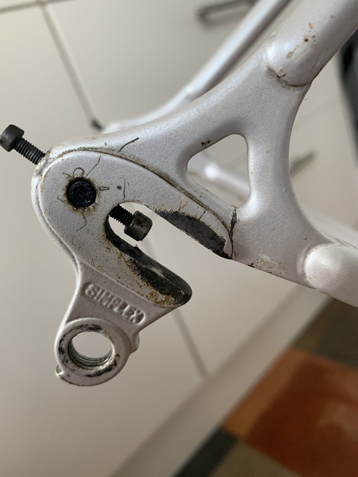

und im übrigen sieht die zugführung bei alan - und das ist alu - so aus:
OK. Schönwetterrad. Liner kann man tauschen. Wenn Lack ab ist, kommt Rost, mit allen Konsequenzen (auch wenn man nur bei Sonne fährt). Wenn irgendwann kein Stahl mehr da ist, ist dann aber auch Schluß mit Reibung.😉
Das wirst du nicht mehr erleben, das die Seile die Muffe durch trennen
@ironrabuman , sorry , genug gelästert.
Gib etwas Fett in die Führungen & gut ist.
Das Ding ist - bei dem Alan sieht's aus wie neu - ich hab da wirklich schön ne Tiefe im Metall. Keine Ahnung was die Vorbesitzer da gemacht haben - ich bin erst zweimal damit gefahren, so 100km. Davon kann's nicht sein.
Werde es mal testen und beobachten. Fett sammelt ja auch den Dreck schon auf, dann schmirgelts vielleicht noch mehr.
Du machst dir darüber zuviel nen Kopf. Ein Rad ist ein Gebrachsgegenstand der nun einfach mal Spuren vom Gebrauch bekommt. Wo Fett ist kommt kein Wasser dran, aber du kannst das auch trocken verlegen. Die paar Millimeter hin und her des Zuges haben bislang noch kein Tretlagergehäuse zerstört. Du kannst wie aufgeführt auch Liner über den Zug ziehen, aber bei der Führung könnte das auch eher den Zuglauf erschweren.
WEenn der Abrieb eklatant wäre müßten wir alle paar hundert Kilometer die Schaltzüge nachspannen.
Fett is da am falschen Platz,wie du richtig erkannt hast

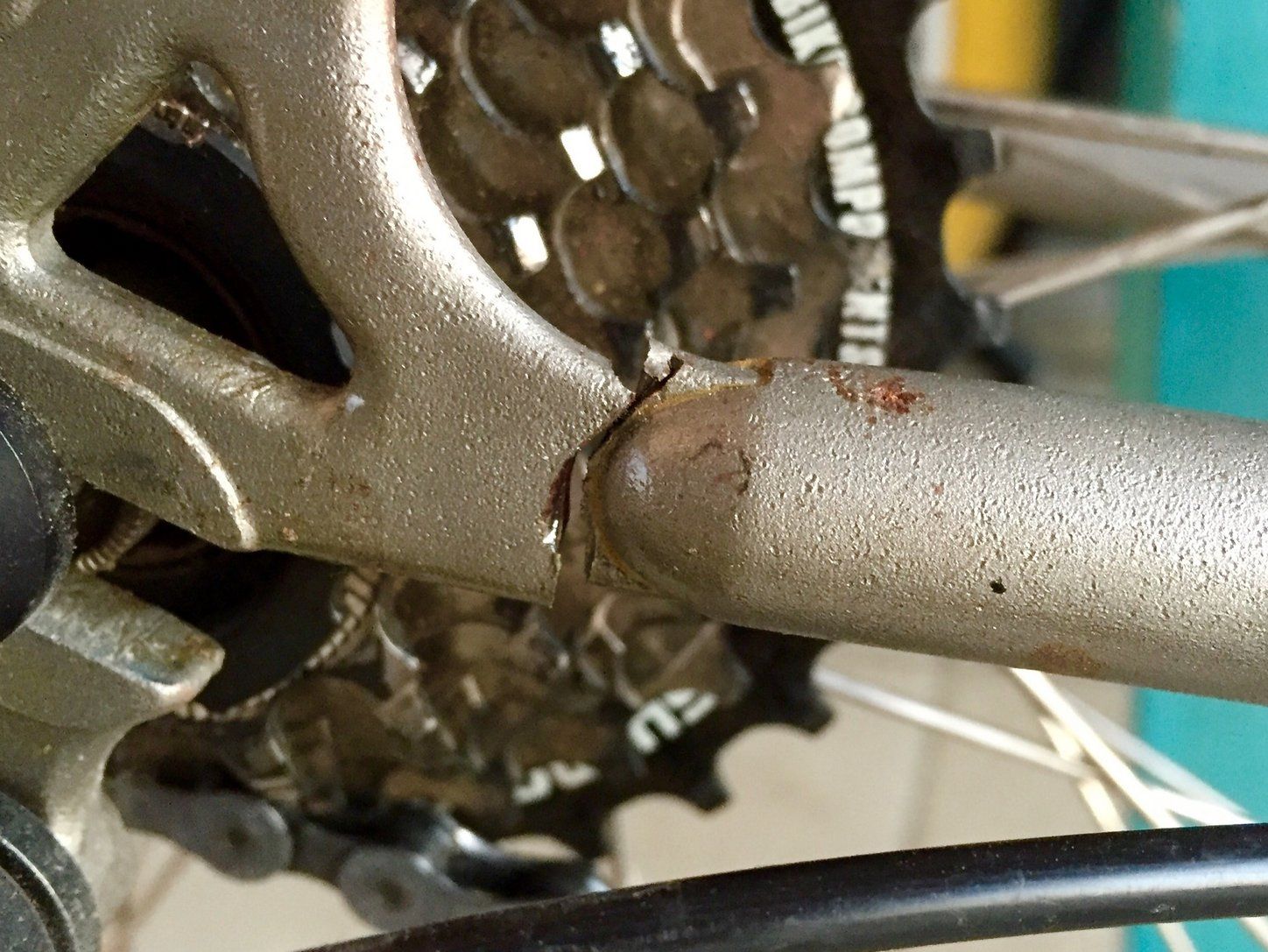

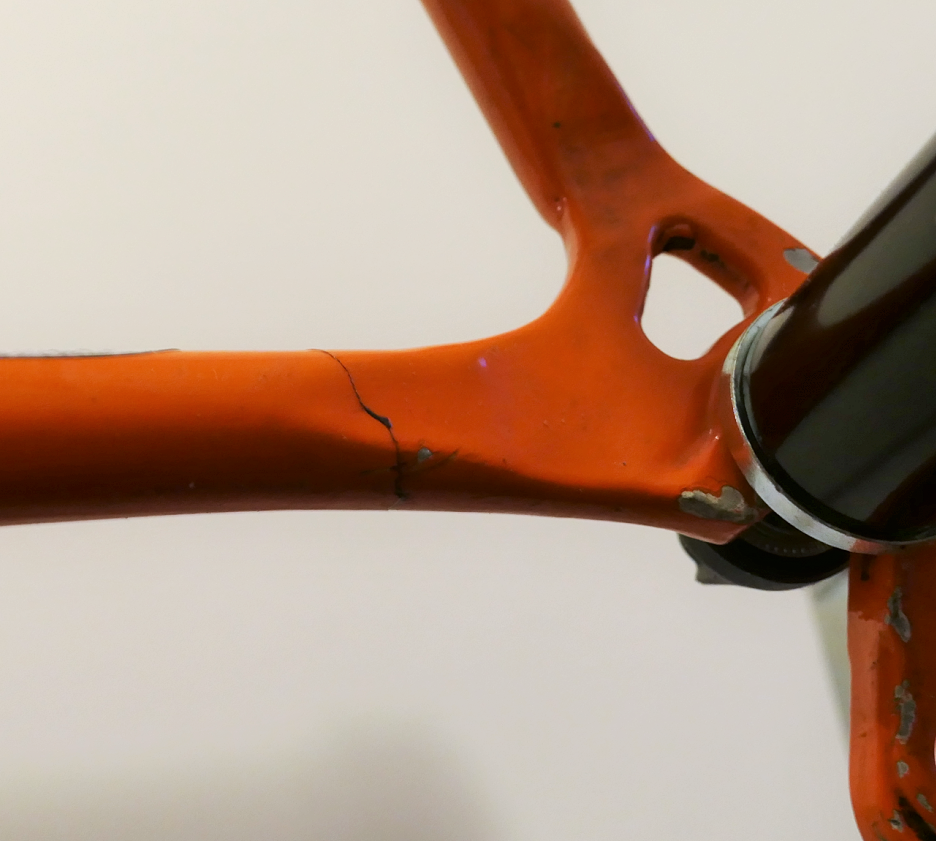

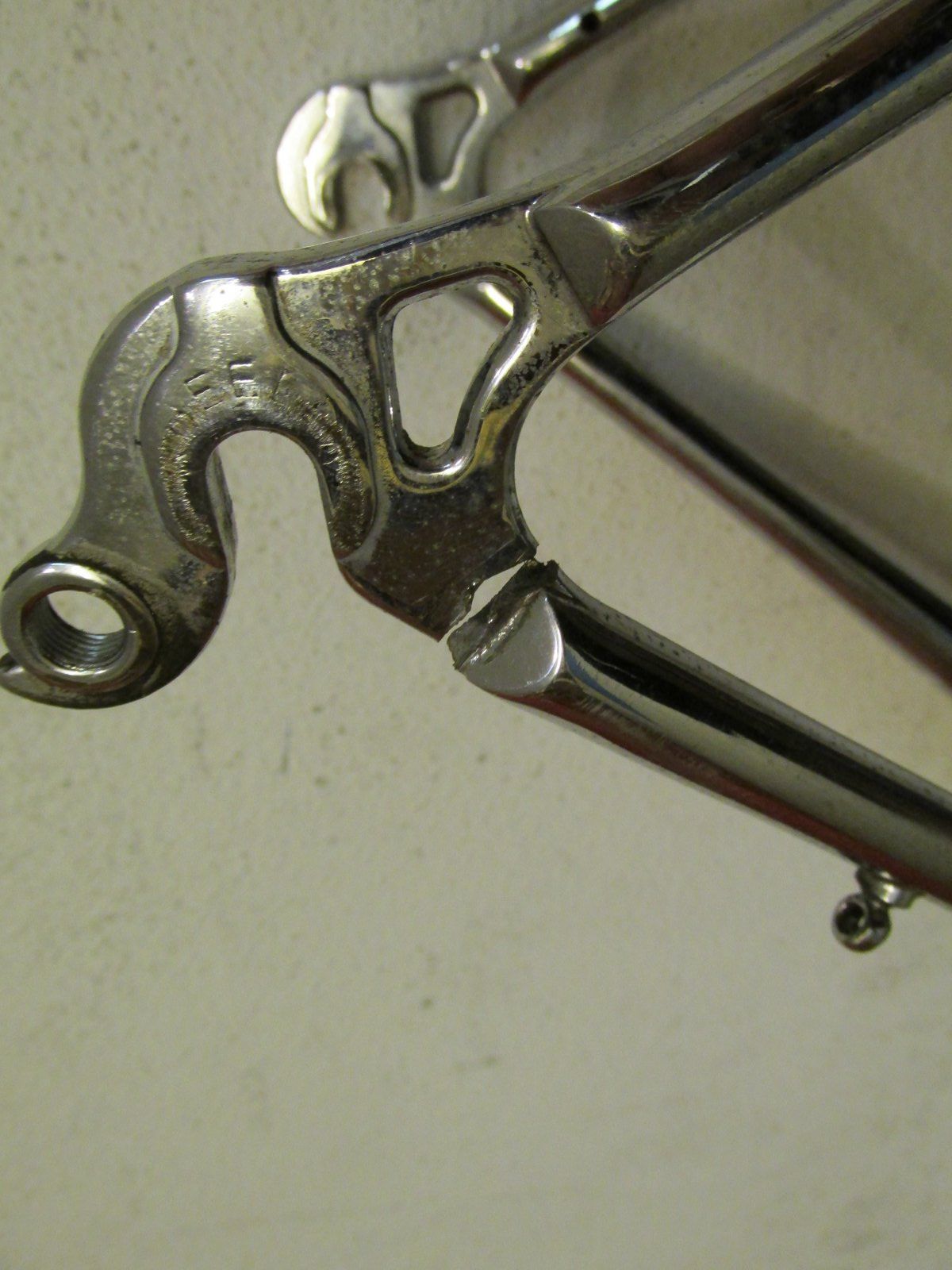

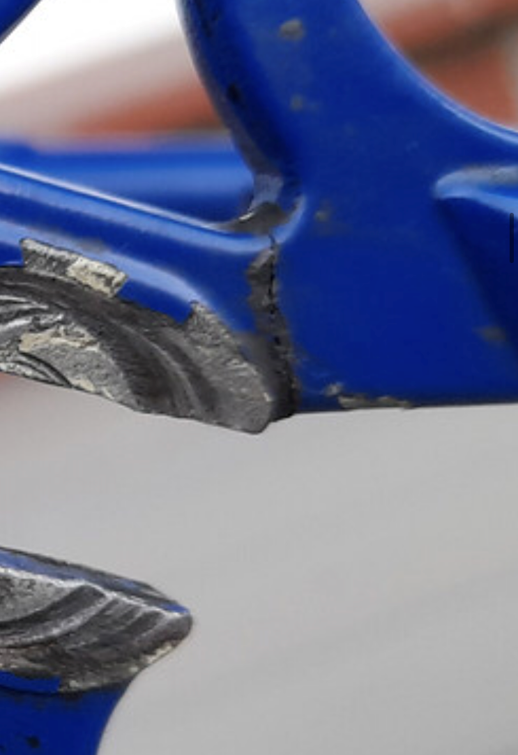

Anbei ein paar Bilder zum nachdenken... so (kann) es aussehen wenn das ganze permanent unter Spannungsstress steht.
