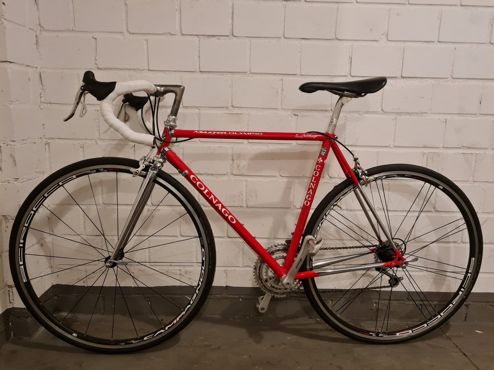

Habe mir nun mein Colnago Master Olympic geholt. Bitte keine Kommentare zur Farbe-die bleibt. Wozu ihr euch aber gerne äußern könnt sind die Reifen, die Sattelstütze und ggf der Sattel(noch etwas?). Die würde ich nämlich gerne austauschen. Hat jemand eine geniale stylische Idee? Was passt (Marke, Farbe Model)?
Ach ja, weiß jemand zu 100 Prozent welchen Durchmesser die Sattelstütze haben sollte? An der hässlichen Kalloy steht es nicht dran und der Messschieber sagt 27.14. Würde ungern riskieren und am liebsten gleich die passende holen. Was sagt ihr übrigens zu einer Campa Aero Sattelstütze?
Bitte keine Abkürzungen, sonst kommen blöde Fragen von mir und das wollen wir alle nicht oder?😅

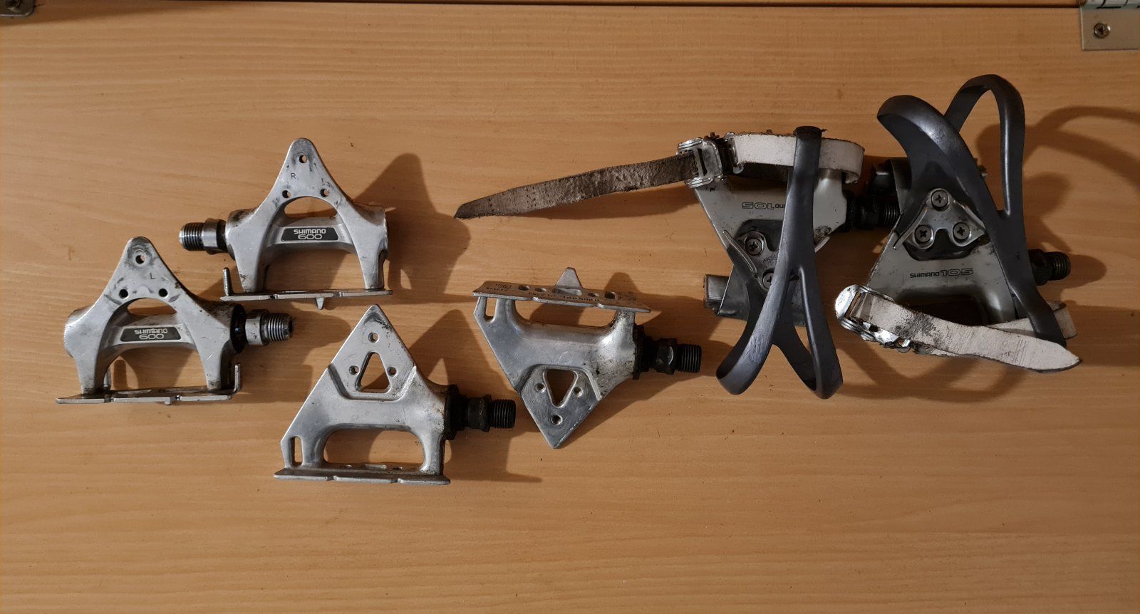

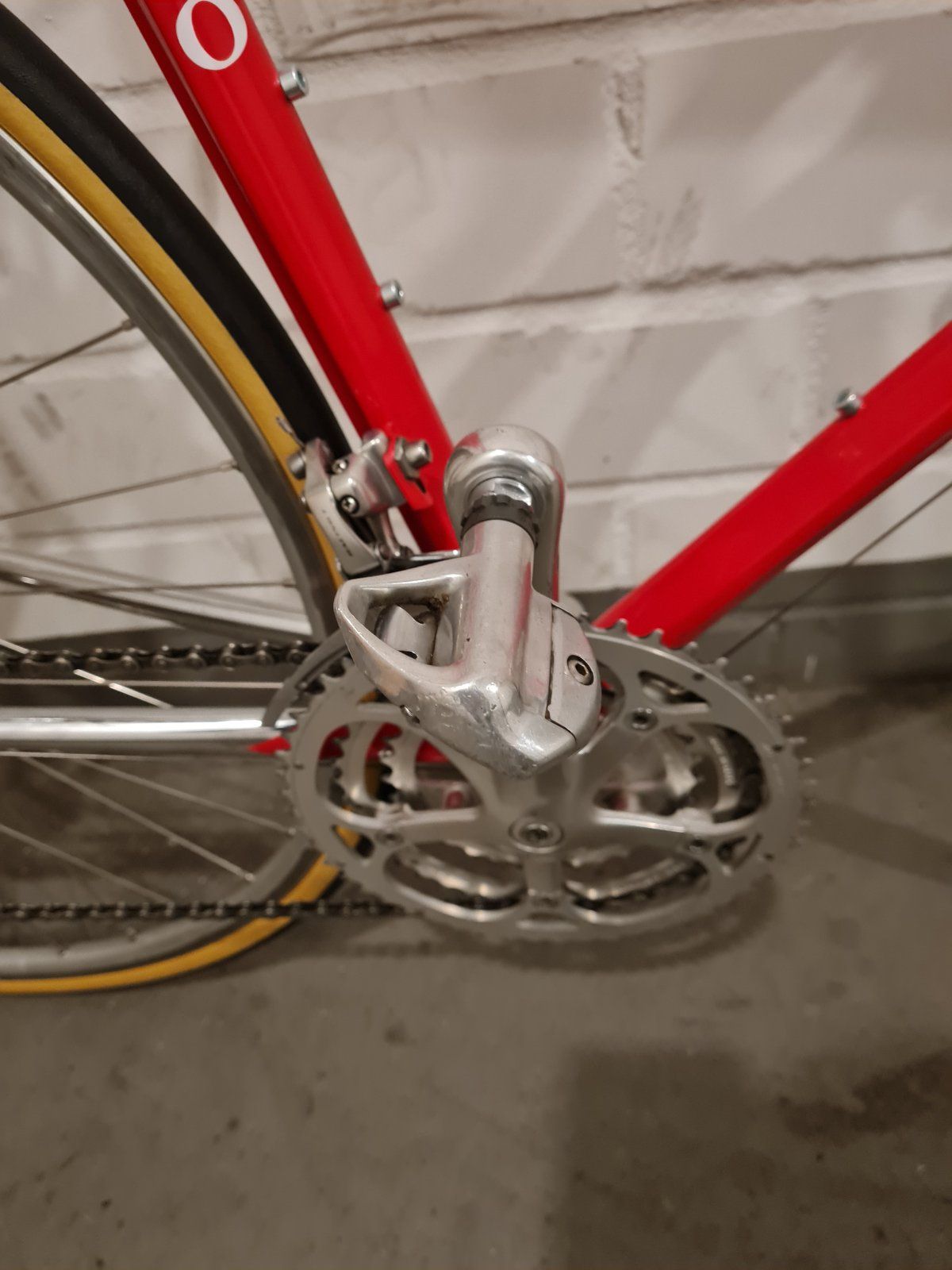

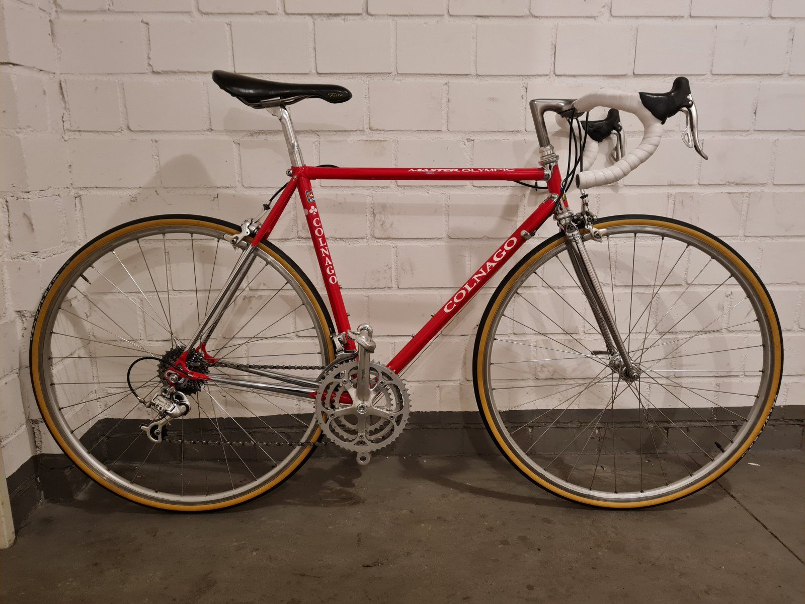

Tag zusammen, so sieht das Zwischenergebnis aus. Wie gefällt es euch? Kann und soll man noch etwas optimieren? Wollte da ggf etwas größere Pedale dran machen
Die Pedalen sind gut....mit grösser meinst Du bestimmt die Auflagefläche?
Mit dem richtigen Schuhwerk ergeben sich da aber keine Problem....meine
begleiten mich jetzt seit 40 Tkm.

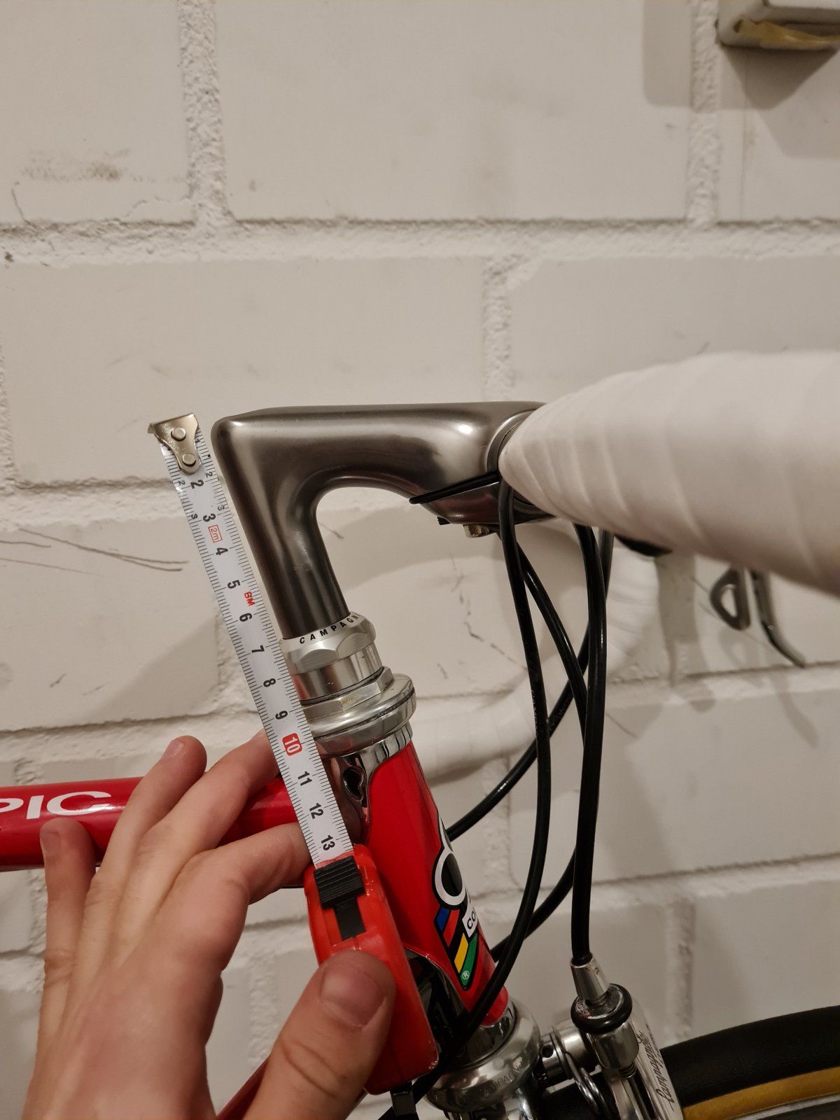

Denn Sattel würde ich noch ausrichten....so rutscht Du zwangsläufig immer nach vorne.
Das mit dem Vorbau wurde schon geschrieben....oder brauchst Du aus gesundheitlichen
Gründen den Lenker so hoch?
Dann wäre der Rahmen aber auch zu klein.
