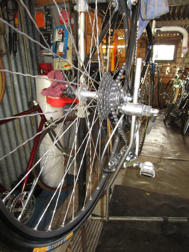

Das Schsltaugen-Richt-Werkzeug von Cyclus ist praktikabel und preiswert

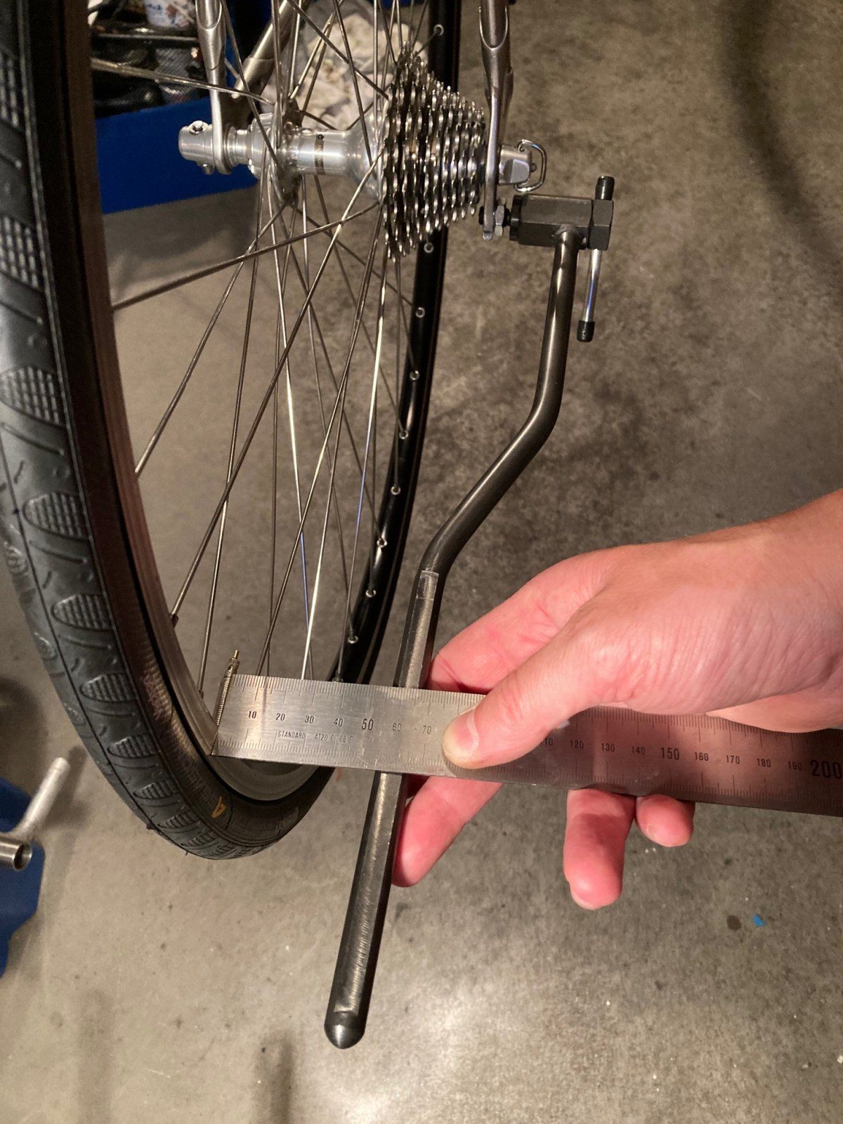

👍 und mit einem extra Stahlmass kann man dann auch gut ausmessen ob das Schaltauge wieder korrekt ausgerichtet ist:
Der originale Paßdorn ist etwas kurz. Ich habe ihn durch einen längeren (Aluschutzblechstrebe) ersetzt.
Das Gewinde für das Schaltauge ist auch etwas lang . Dort habe ich eine dünne Mutter M10x1 und eine Unterlegscheibe zusätzlich im Gebrauch.
