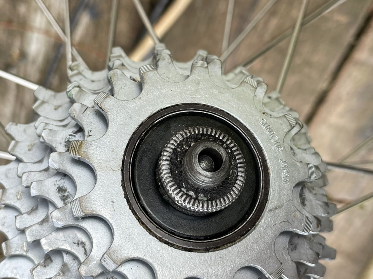

Hat einer einen Tip welcher Abzieher hier gut funktioniert, der auch über die Konterung der Campagnolo Record Nabe passt? Hab hier einen von Cyclus (Atom) der da immer dran scheitert.
Ich nehme mal an, da ist kein Platz, um mit dem Konusschlüssel an die Kontermutter zu kommen, um diese zunächst abzuschrauben, bevor Du den passenden 4-Nocken-Abzieher ansetzen kannst?
Dann hilft nur Achsausbau von links oder ein Abzieher, der über die Kontermutter passt (wie eben Deine Frage schon lautete), falls es so etwas überhaupt gibt.
Ja - das mit Achsausbau von links war bisher immer mein Standardansatz, aber auch relativ mühselig ;-)

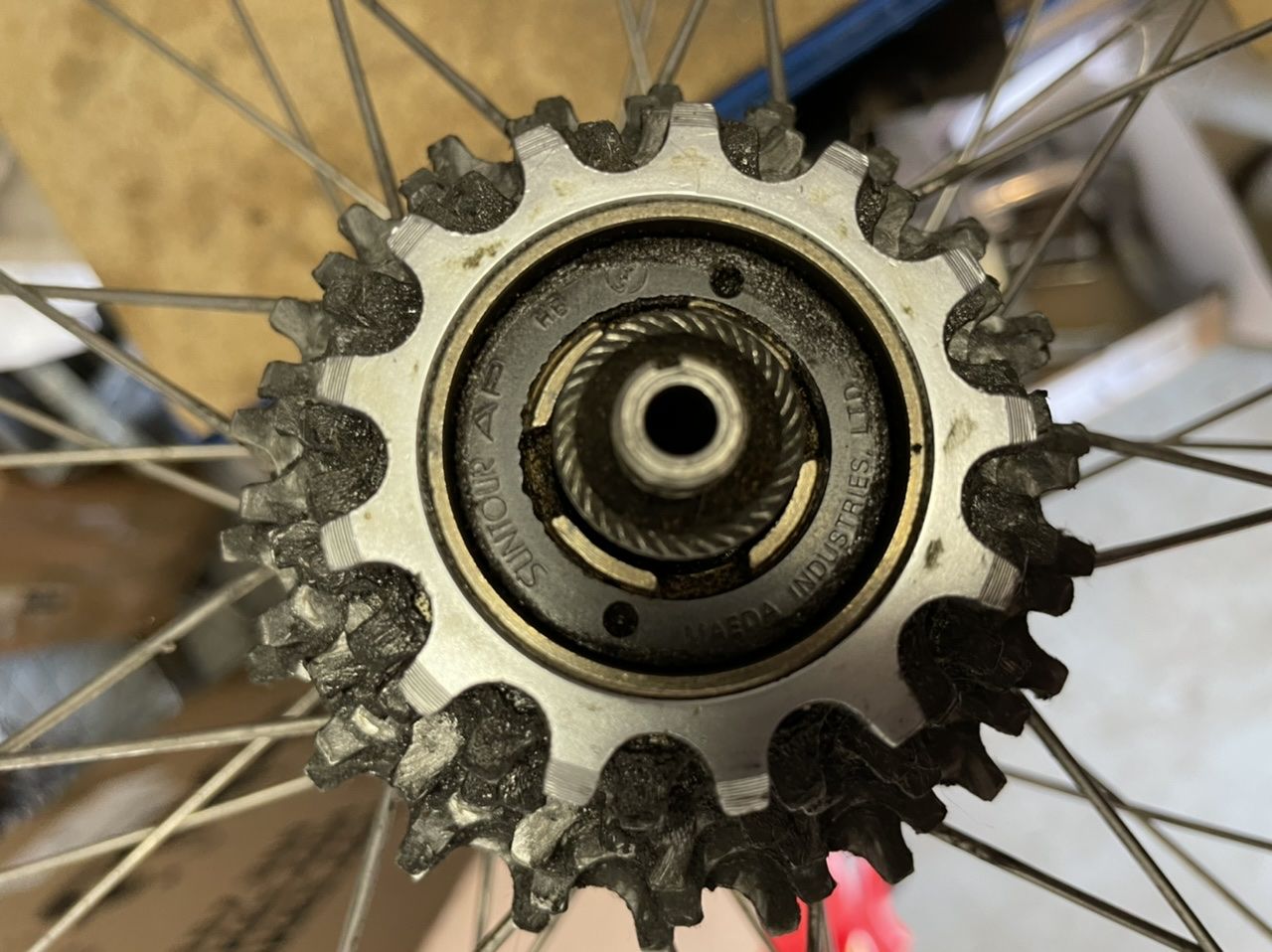

Hier gleich der nächste Kandidat.
Wie krieg ich den Kranz runter? Keine Aufnahme für einen Anbzieher sichtbar. Mit zwei Peitschen das erste Ritzel runter?
