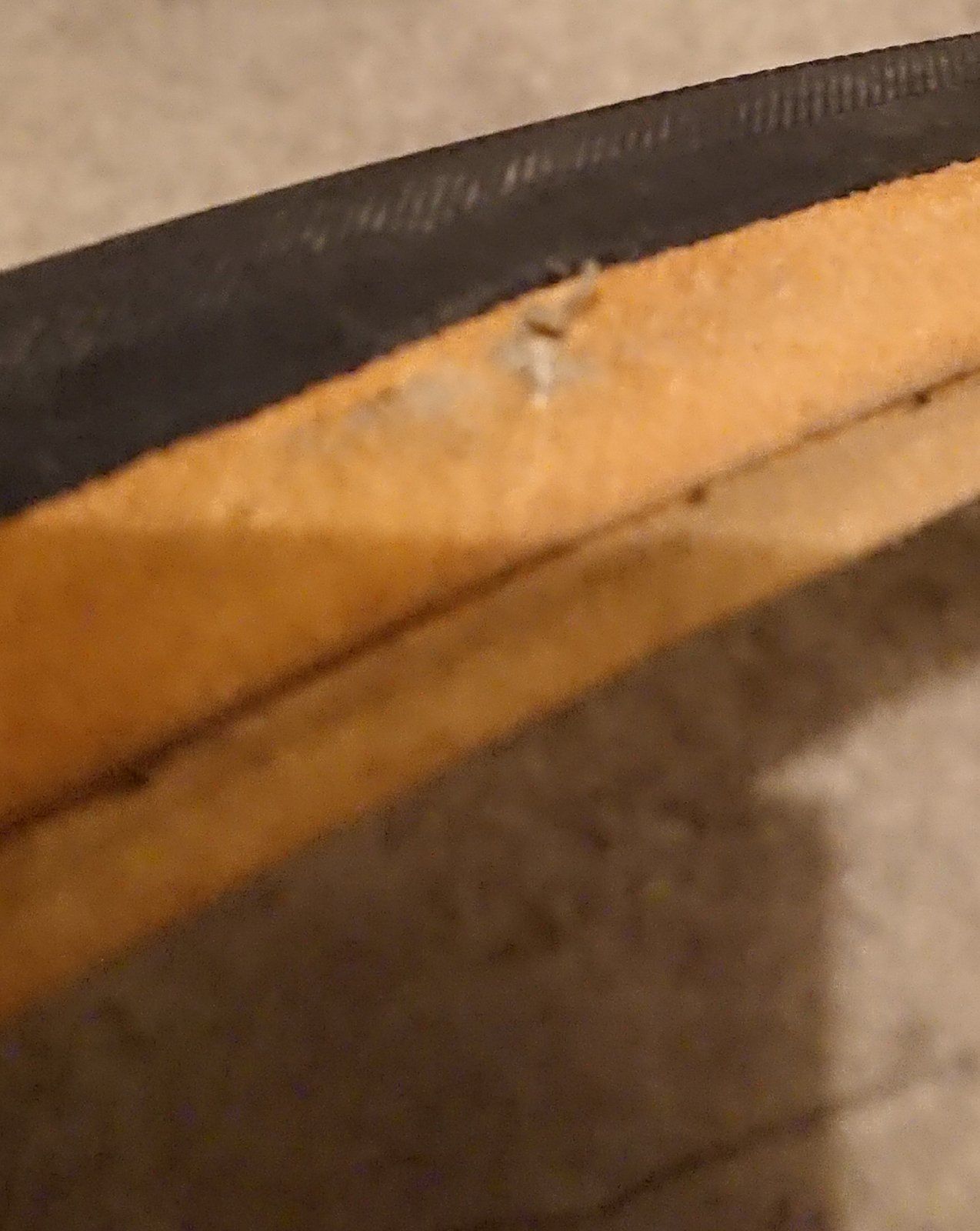

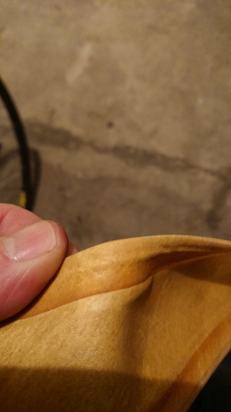

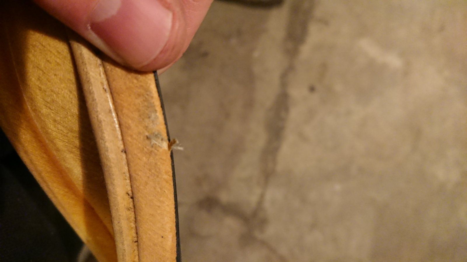

Ich habe an der Seitenwand meines Veloflex Reifens folgende Stelle entdeckt. Von Innen ist noch nichts zu sehen. Was meint ihr? Reifen entsorgen? Von Innen einen Flicken in Höhe der Stelle anbringen?
Anhang anzeigen 1073726Anhang anzeigen 1073727Anhang anzeigen 1073728
Das sieht lediglich nach der gummierten Deckschicht aus. Ich würde das mit Pattex oder Kitt wieder dran kleben. GGf 'ne Markierung an die Felge machen (Isoband) und das eine zeitlang beobachten.

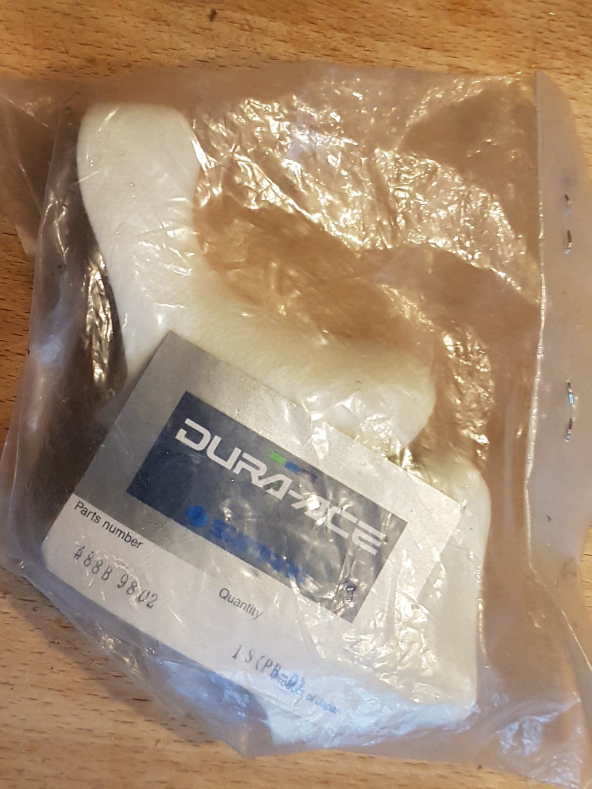

Hat jemand Tipps wie man diese 7400er Sti Hoods am besten aufzieht?
Mit Spüli oder Babypuder? Von vorne oder von hinten?
Von vorn unten ohne Schaltzüge mit Waschbenzin.
Am Komplettrad am besten über dem Oberrohr stehend beidhändig(!) den Hinterausgang auseinanderziehend schnell(!) über den waschbenzin -benetzten Korpus
edit. fast wie Sockenanziehen im Altenheim...
Mit Waschbenzin ernsthaft, ist das nicht aggresiv? Die Hebel sind nicht montiert also von vorne/unten, das ist schon mal gut.

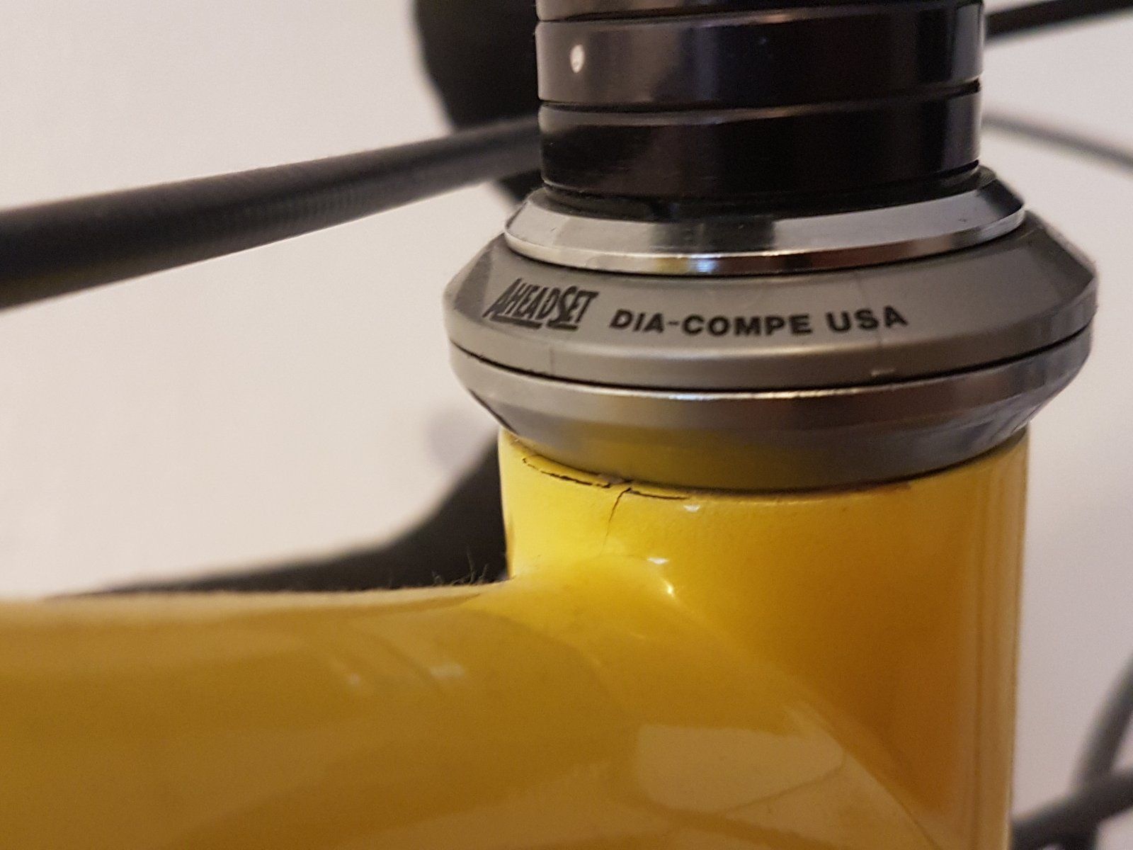

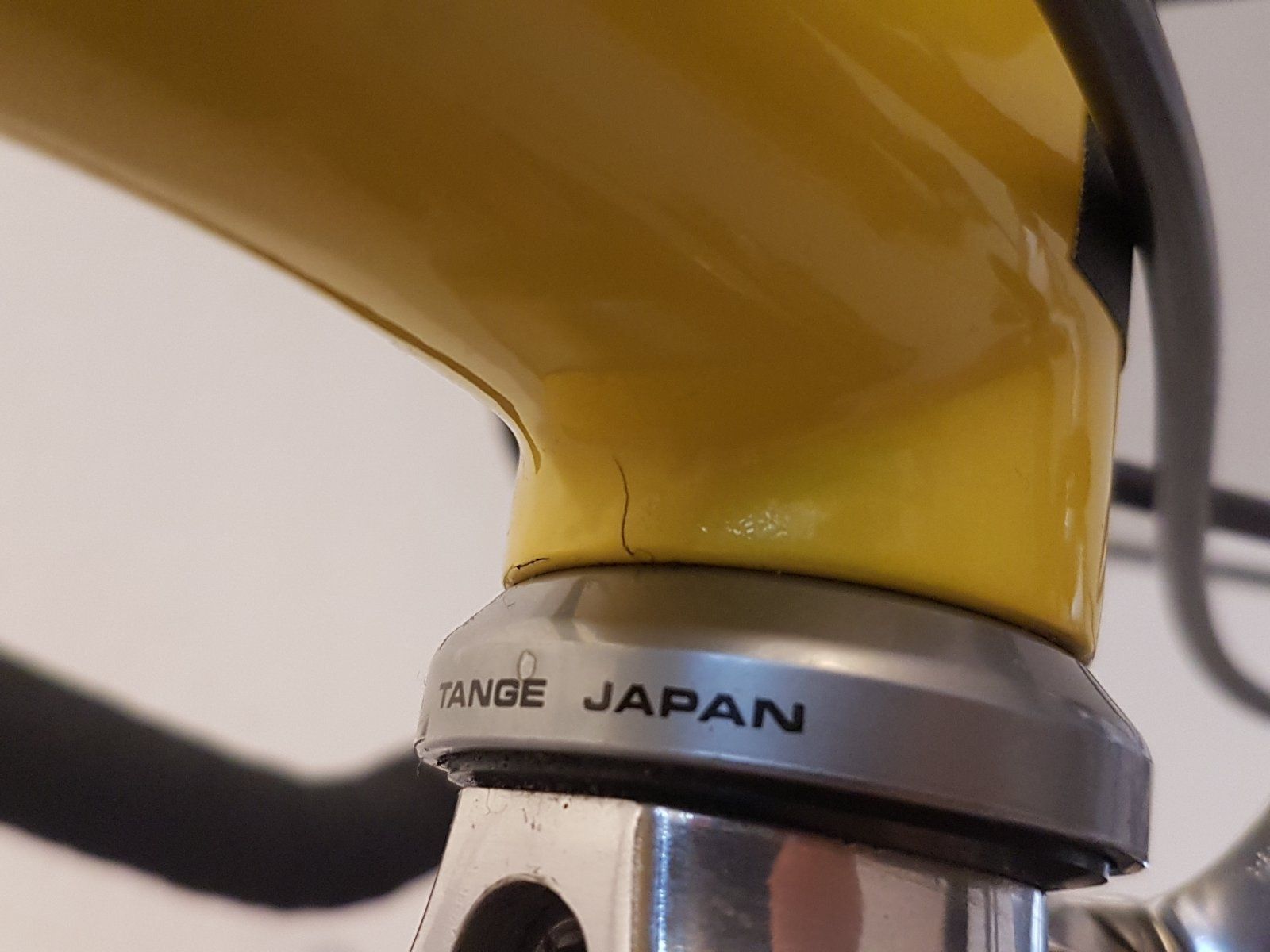

zum gelben Rahmen:
höchstwahrscheinlich Tot!
Vielleicht Schalen in ungefräßten Rahmen gepresst...
Ansicht Stirnseite?
