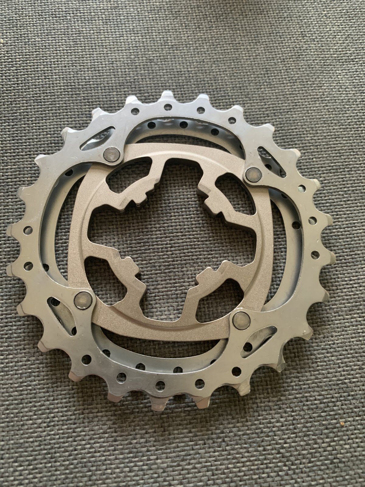

Warum lässt du dir denn solche Zwischenringe in exakter Breite nicht bauen , für eine Dreherei ein Klacks .
Die Ritzeldicke ist ja ziemlich gleich .
Weil die großen sechs Zahnkränze immer im Zweierpack vernietet sind und die Aufnahme für den Freilauf haben.
So sieht das aus...
