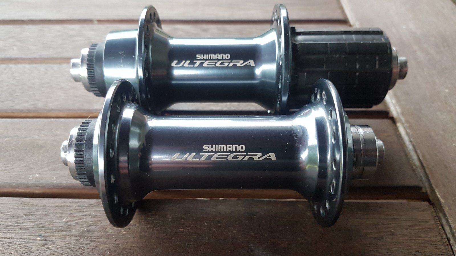

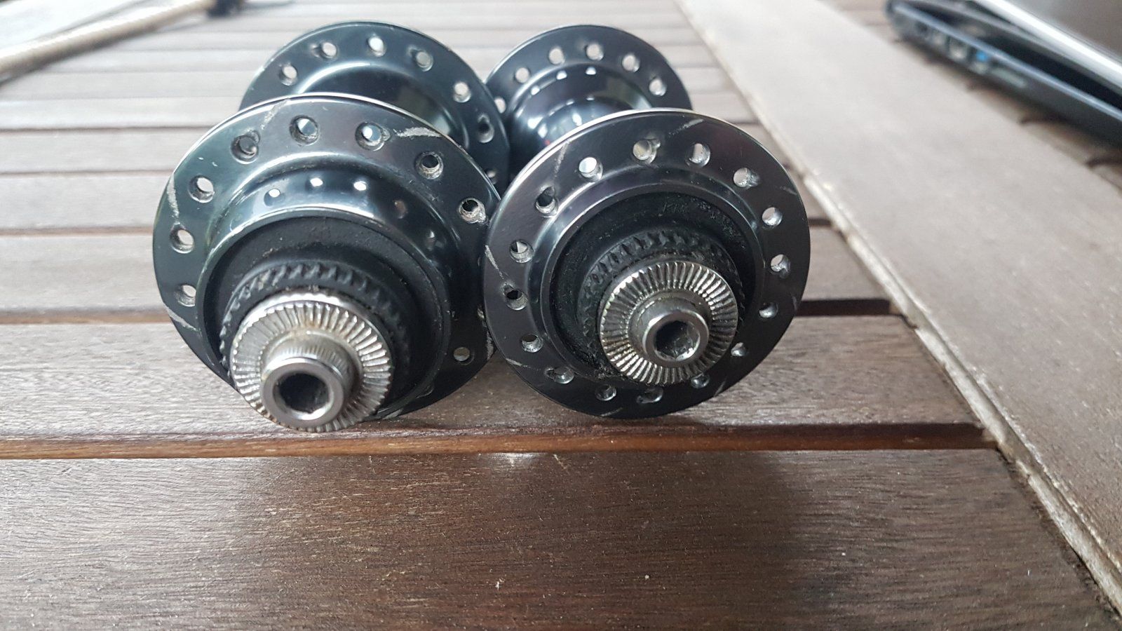

Ich habe letztens einen Satz 6800 Naben erstanden. Sind die so komplett oder fehlt da nicht noch die Gummidichtung?

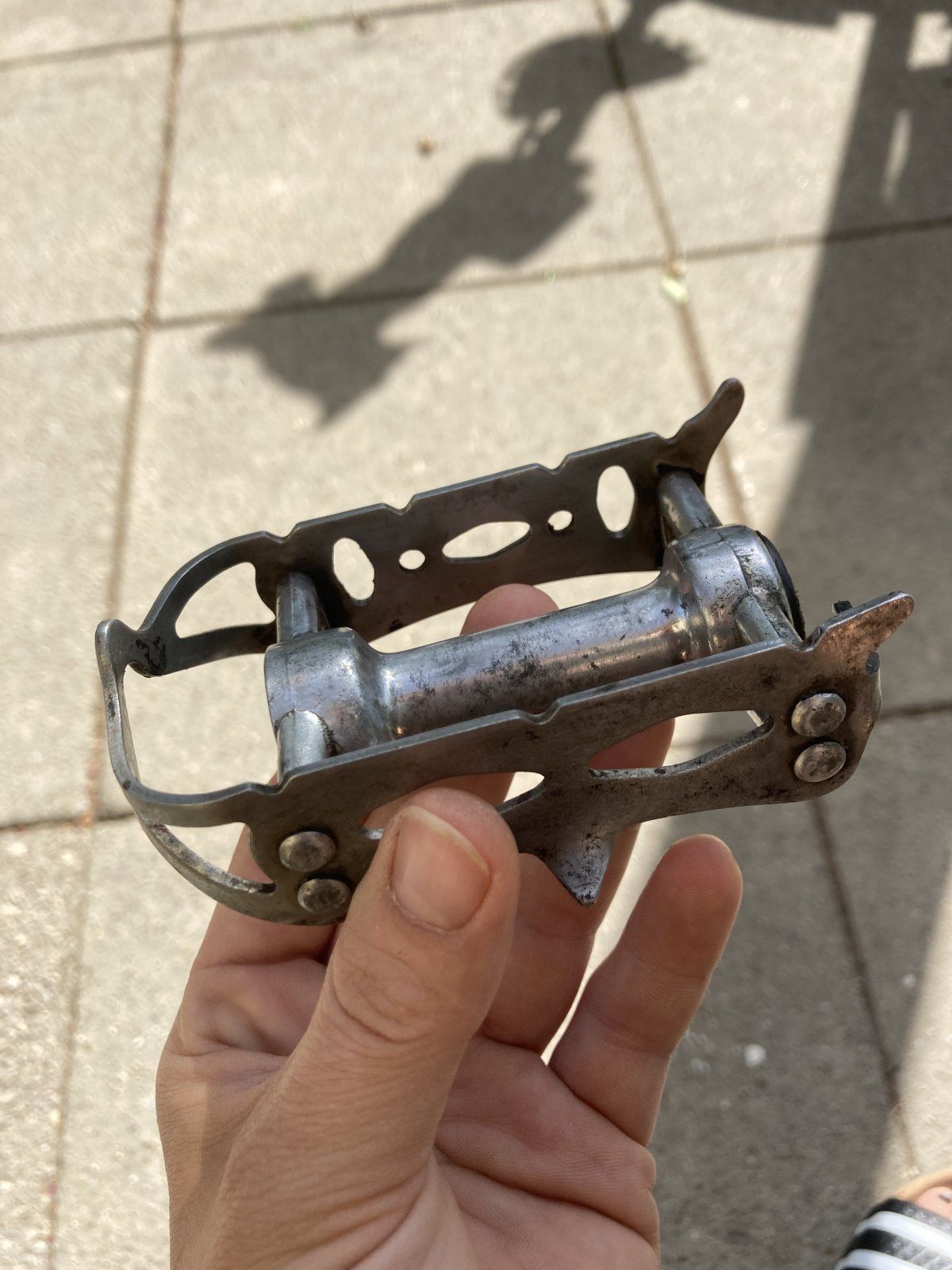

Ahoi, Bastelfrage bzw Ersatzteil-Gesuch:
Suche 2 (Schraub-)Staubkappen für Pedale..restauriere gerade ein Bianchi Rekord 845 ( alles original) , das einzige was auf den Pedalen steht ist D und S ,also wohl italienisch?! Gibt es da ne Norm bei den Staubkappen bzw hat jemand ne Idee was da passen könnte? Oder gehört das ganze hier in nen anderen Thread?

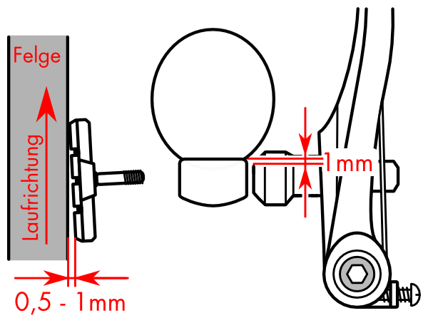

Wie stehen denn die Gummis zur Felge, genau parallel oder vorn etwas weiter zur Felge (so mache ich das) ?
