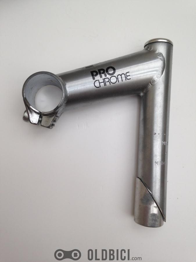

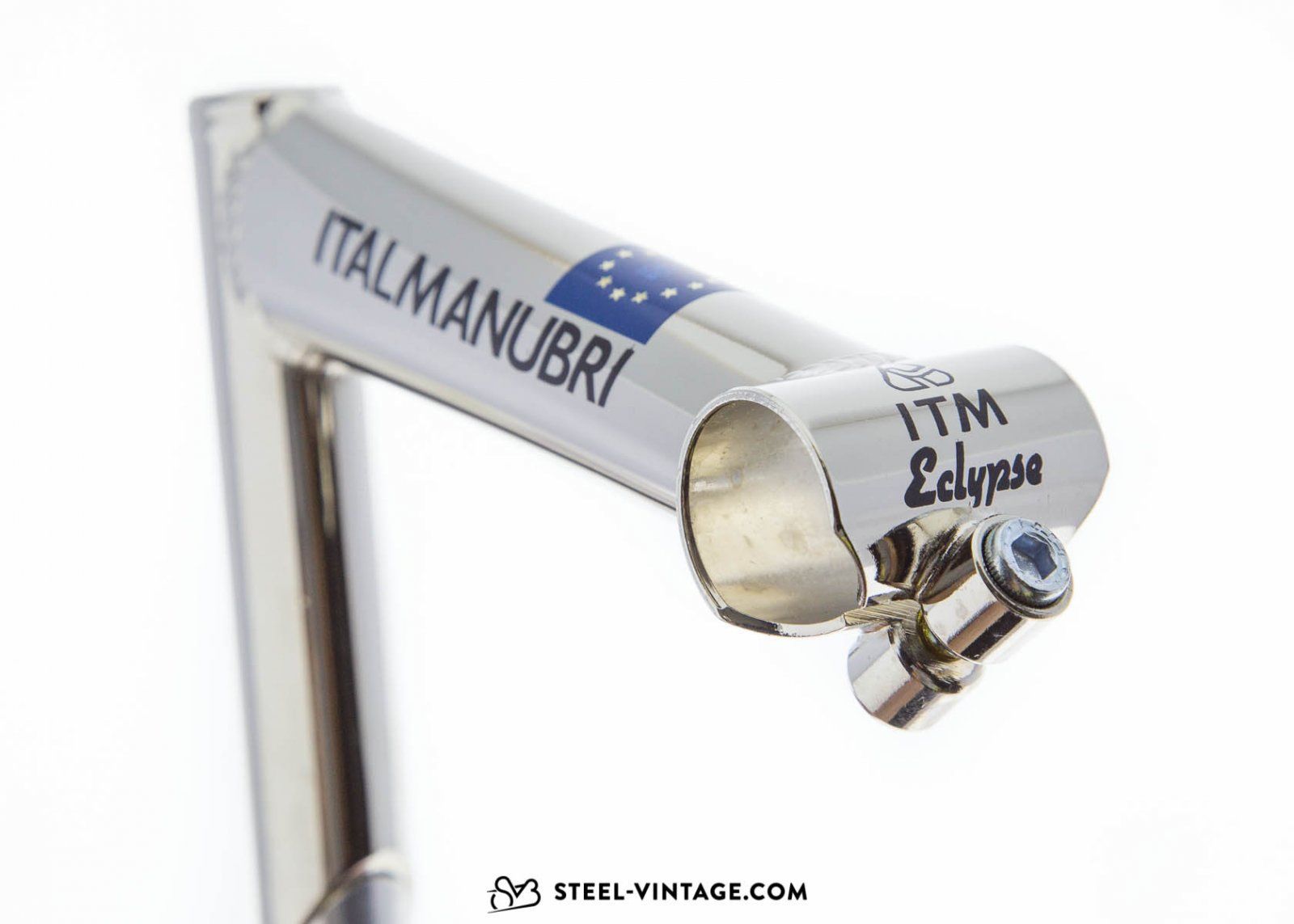

Gibt es nennenswerte Unterschiede zwischem dem 3ttt pro chrome und einem ITM Eclypse? Optisch sind die ja fast gleich. Und kriegt man bei den breiten Klemmungen modernere Biegungen überhaupt durch?

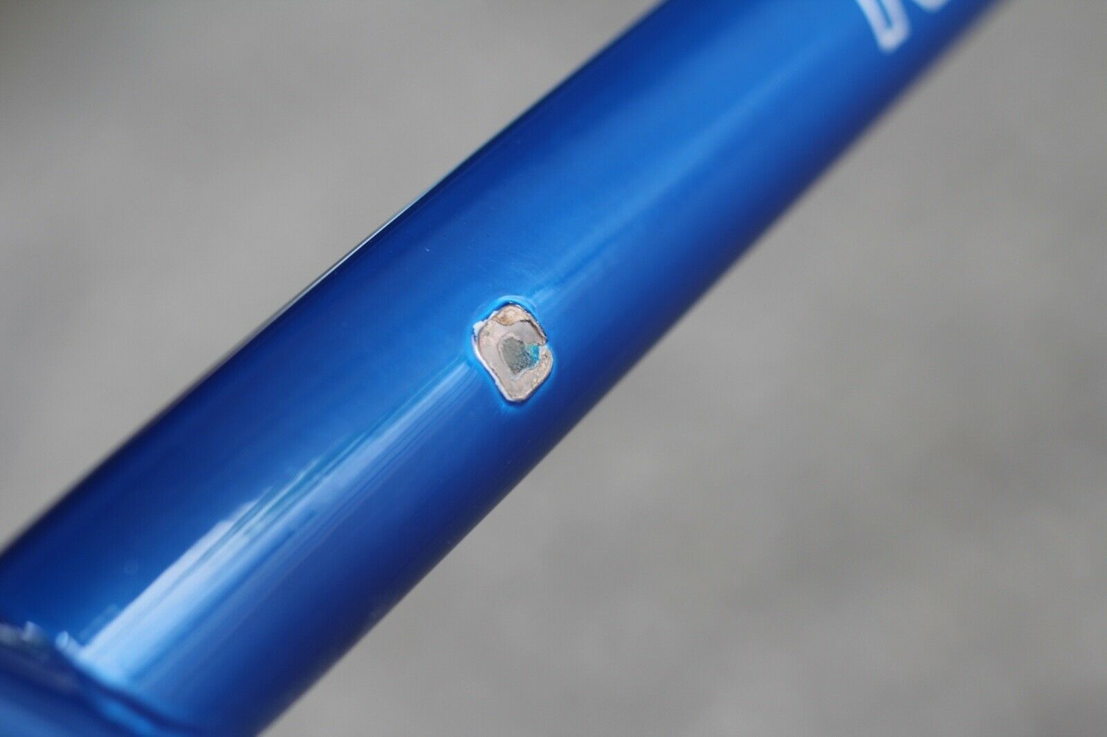

wie neuen Schaltgriff-Sockel am Unterrohr befestigen / reparieren ?
Hallo , ich interessiere mich für einen Alu-Rennrad-Rahmen , der eigentlich perfekt ist bis auf einen Schaden .
Der Schaden : einer der beiden Schaltsockel ist abgebrochen am Unterrohr . Siehe Bild .
gibt es dazu eine dauerhhafte haltbare Reparatur-Möglichkeit ? Das abgebrochene Teil ist leider nicht mehr vorhanden .
m.M.n. sind die Schaltsockel bei Alu durchgesteckt, ich habe da ein Bild im Kopf das ich leider nicht mehr finde....
Wenn das Rohr einen normalen Durchmesser hat (28,6 mm), dann kanst dui Schalthebel mit Schelle montieren.
oha, bei Alu wäre ich da vorsichtig, zumindest sollte geprüft werden ob das nicht zu dünnwandig ist. Aber ich bin da wahrscheinlich zu "Coladosen "geprägt!
:idee:...bei Alurohr wird i.d.R. chemisch geschweisst oder man nennt es auch kleben - am besten mit einem Epoxidharzkleber damit's ein wenig elastisch bleibt.
Kann ich bei meinem Storck so betätigen. Ich guck mal ob ich das morgen mal dokumentieren kann, Rahmen ist nicht aufgebaut.
Bei meinem Cadex auch. Es gibt zwar Schaltsockel zum Anlöten von ResetRacing (Stahl-Kleinteile, Seite 4), die kann man aber definitiv nicht kleben (die Fläche ist viel zu klein, als dass das jemals halten könnte), sondern eben höchstens löten, soweit das mit einem Stahlsockel auf ein Alurohr überhaupt geht. Zum Durchstecken gibt es einen Sockelsatz von onlinefahrradshop (Achssockel, ziemlich weit unten).
Alu mit Stahl verbinden per Löten geht absolut nicht .
Sorry , der Rahmen ist nicht doch nicht aus Alu !!
Der Verkaufer hat nun mitgeteilt , dass es sich nicht um einen Alu-Rahmen handelt , sondern um einen Stahlrahmen mit CroMo Oversize Rohr .
Ich möchte jedoch einen Schaltgriff-Sockel nicht nachträglich anlöten (lassen) , weil dadurch das ganze Lackumfeld am Unterrohr zerbrutzelt werden würde.
Da das Unterrohr zudem oversized ist , wird auch keine normale Schellenversion montierbar sein .
Was nun ?
Was nun ?
Leider weiß man nicht wie groß die Wandstärke ist... Man könnte vielleicht eine Blindnietmutter M5 nehmen und diese einsetzten und dann durch den Schalthebel und die Socke alles zusammen anschrauben
Anhang anzeigen 1106477Anhang anzeigen 1106478
Der 3ttt Pro Chrome bleibt in der Lenkerklemmung runder(Lenkerschonender!) , als der Eclipse ,der ovaler zuzieht und nicht mit ungemufften oder dünnwandigen Lenkern kombiniert werden sollte.
Danke, genau so eine Info hab ich gesucht, in anderen Foren stand teilweise das manche Kerben in den Lenker machen können aber nicht welche speziell.
Ist die Befestigung der Klemmschraube der unterschied wie sich das zusammenzieht? Dann würde das ja auch den 3ttt chromix betreffen
Der 3ttt Pro Chrom 26mm profitiert von der massiveren Lenkerklemmschraubenbefestigung und den ringförmigen Verdickungen rund um das Lenkerauge.
Der Chromix hat auch nur25,4mm Lenkerklemmung.
