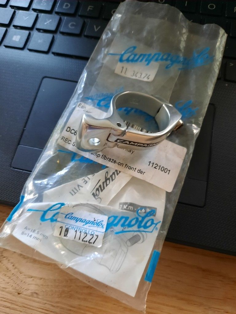

Da fehlt meiner Meinung nach der Anlötsockel, entweder geschraubt oder genietet.
Wenn der nicht auftaucht ist der Rahmen praktisch unbrauchbar, außer das Sattelrohr ist rund und du kannst einen Umwerfer mit passender Schelle montieren.
Anlötsockel ist gut...
Das ist bei Alu schon schwierig...
Ich denke du meinst den Umwerfermontagesockel.
Aber den kann man echt selbst bauen 2mm Blech genügt dafür allemal .
Wie man es nennt ist glaube ich relativ egal, wir wissen alle was gemeint ist 👍🏻
Der Sockel/Blech was auch immer für einen Anlotumwerfer.

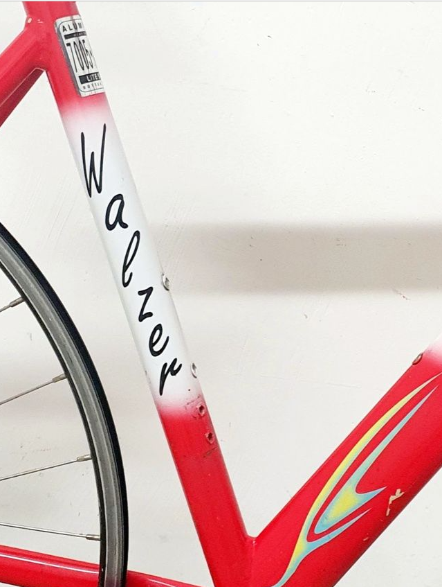

Hallo, wie an anderer Stelle erwähnt, bekomme ich demnächst einen Radsport Walzer RR Rahmen aus 7005 Al rein. Die Lütte soll von mir die komplette Shimano 105 5500er Gruppe daran bekommen. Beim Betrachten des Fotos fällt mir auf : wie bekomme ich da eigentlich den 5500er Umwerfer ( Anlötsockel-Version ) montiert ? Gibt es da extra Adapterbleche ? Habe den Rahmen ja noch nicht da...deshalb kann ich so nicht beurteilen und frage hier, oder kann man da die Anlötversion direkt verschrauben ??? Ansonsten frage ich beim Anbieter nach, ob er da noch einen Adapter hat...
MfG Michael
Anhang anzeigen 1107195Anhang anzeigen 1107196
Eine Schelle in 32mm hätte ich da.
