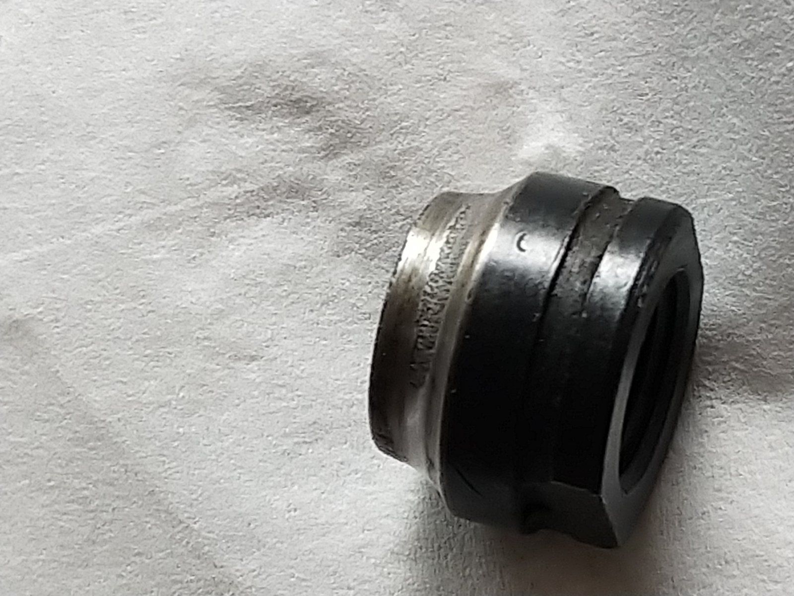

ich mach gerade meine Achsen. Dazu zwei Fragen. Wie ihr seht massiv eingelaufen. So lassen oder neu?, Wenn neu, wo bekomme ich die? Wie viel Spiel sollte das Lager haben? Orientiere ich mich beim zentrieren an der Achse, oder an der Gabel? Zwischen Konusschrsube und Mutter war ne Unterlegscheibe. Die hat da aber nix zu suchen?

Hi 10X15mm 1.0 Gewinde. Ist ne Dura Ace first gen. Ich brauche alle vier. Die sind in den letzen 30 Jahren nicht gewrtet worden. Die Fettreste waren Feststoffe ;)

ich bezweifle allerdings , dass es im Handel zu DA 1. 'Gen. noch Einzelteile / Ersatzteile gibt . Da helfen nur die 'Grabbelkisten von Radl-Freunden oder eigenes handwerkliches Vermögen .
Wie sehen denn die Lagerschalen in den Nabenkörpern aus ? Auch vollmit Pitting ?

ich habe bei sehr alten Shimano Naben mit ähnlichen Pitting-Kratern schon mal meine eigene "Brutalo-Methode" zur Glättung von Konus und Lagerschale praktiziert . Aber dies ist hier nicht offen darstellbar , weil dann eventuell eine Tadel-Orgie über mich hereinbricht .
Sollte man aber nur machen , wenn Konus und Lagerschale nicht mehr zu retten sind und keine ET-Teile zu finden sind .

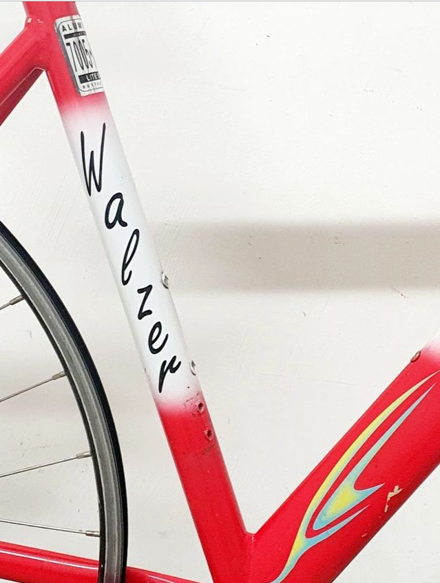

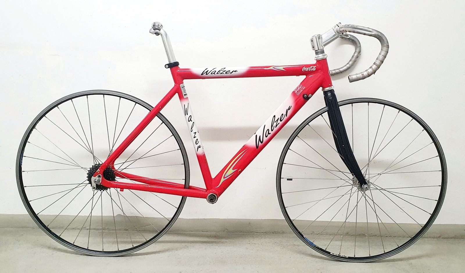

Hallo, wie an anderer Stelle erwähnt, bekomme ich demnächst einen Radsport Walzer RR Rahmen aus 7005 Al rein. Die Lütte soll von mir die komplette Shimano 105 5500er Gruppe daran bekommen. Beim Betrachten des Fotos fällt mir auf : wie bekomme ich da eigentlich den 5500er Umwerfer ( Anlötsockel-Version ) montiert ? Gibt es da extra Adapterbleche ? Habe den Rahmen ja noch nicht da...deshalb kann ich so nicht beurteilen und frage hier, oder kann man da die Anlötversion direkt verschrauben ??? Ansonsten frage ich beim Anbieter nach, ob er da noch einen Adapter hat...

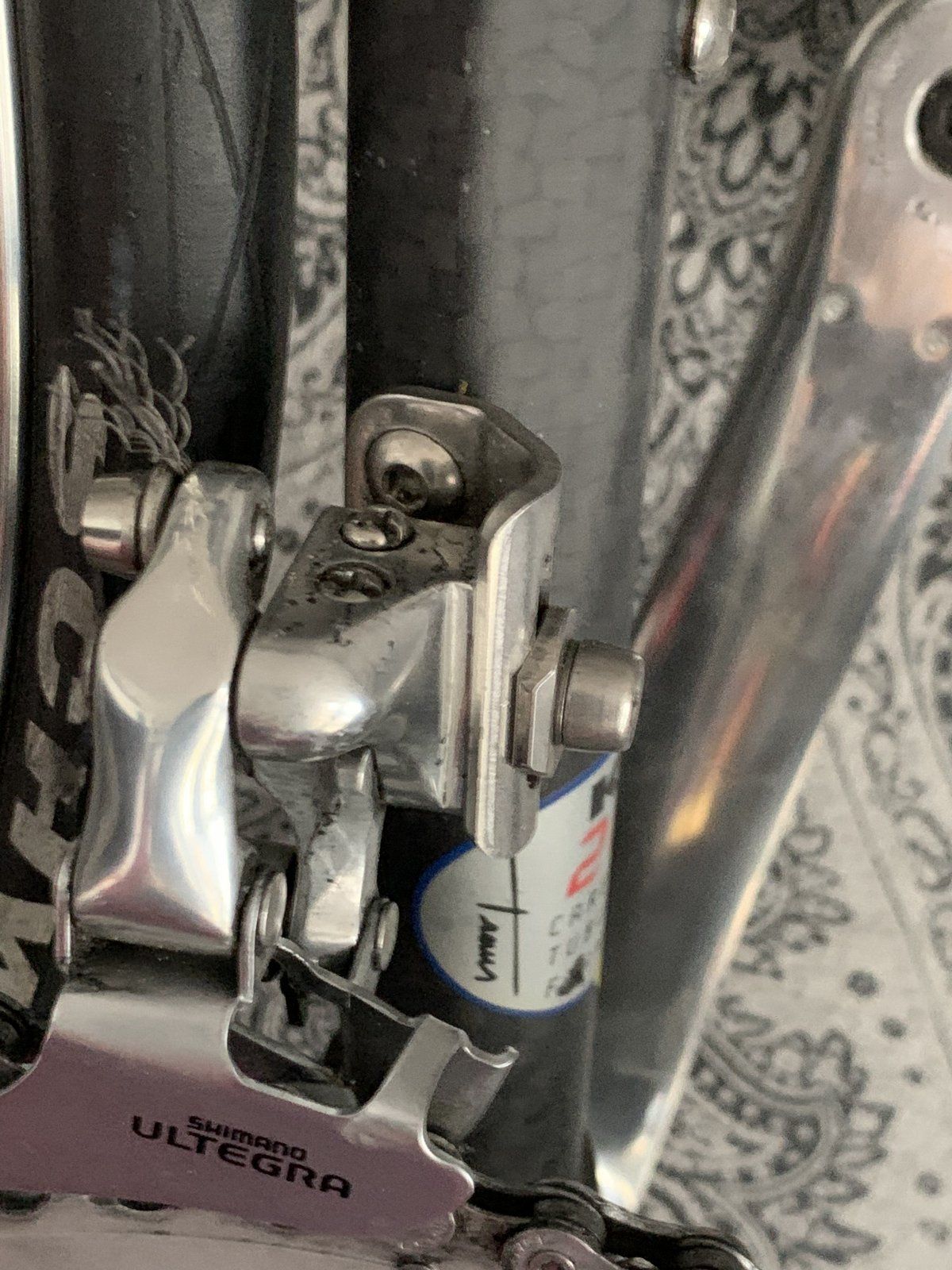

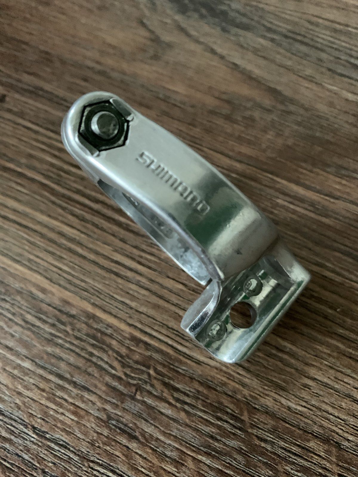

Wird wohl irgendein Frosch den Umwerfer falsch demontiert haben, das Blech gehört zum Rahmen. Würde wohl ne Schelle nehmen, gibt's von Shimano oder Ratiopharm...
Das Rad habe ich noch nicht angefangen, nur zur Info..., wegen Bowdenzug

Da fehlt meiner Meinung nach der Anlötsockel, entweder geschraubt oder genietet.
Wenn der nicht auftaucht ist der Rahmen praktisch unbrauchbar, außer das Sattelrohr ist rund und du kannst einen Umwerfer mit passender Schelle montieren.
