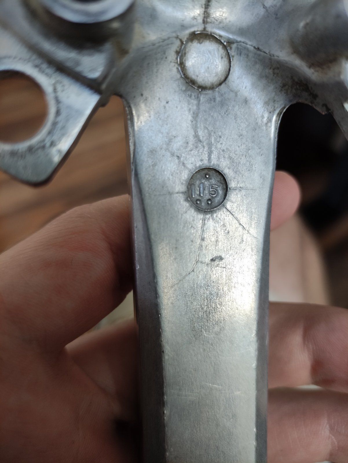

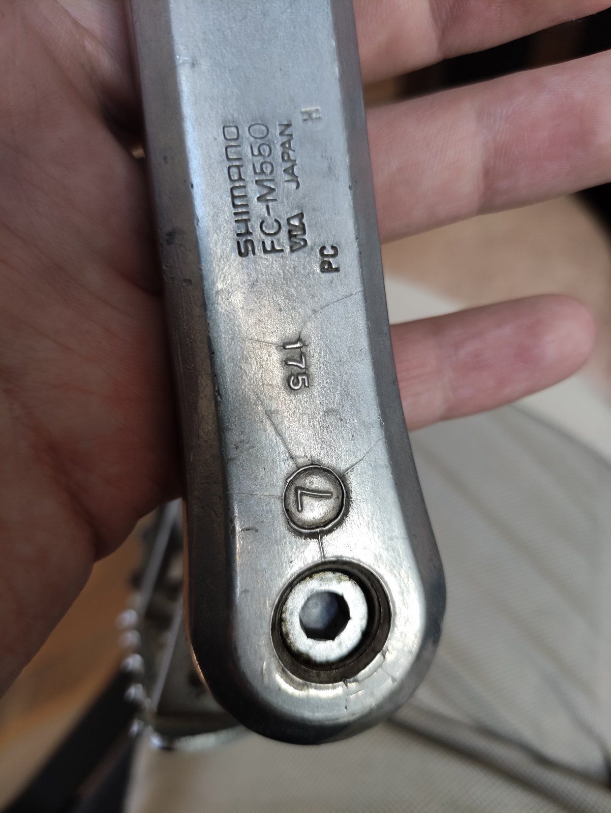

Habt ihr sowas schonmal gesehen?
Das sieht für mich nicht nach Rissen aus, kommt sowas häufiger vor? Würdet ihr die Kurbel noch fahren?

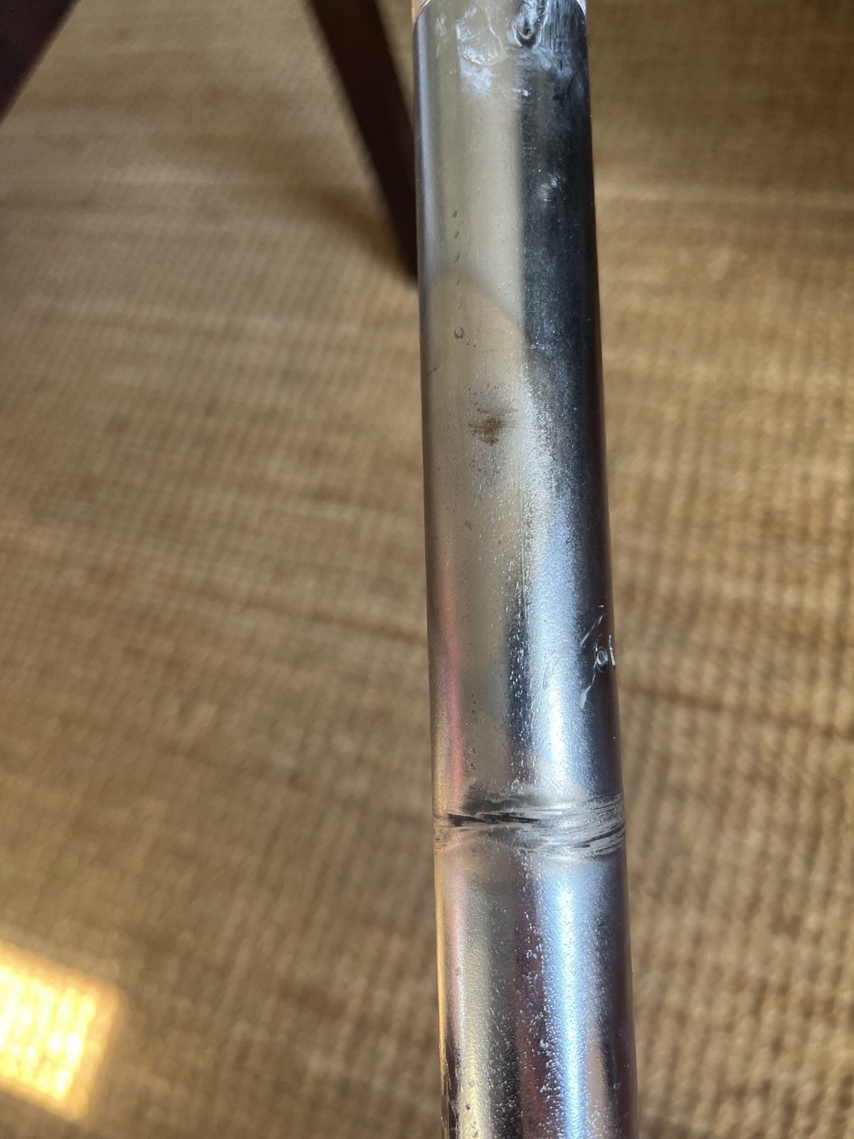

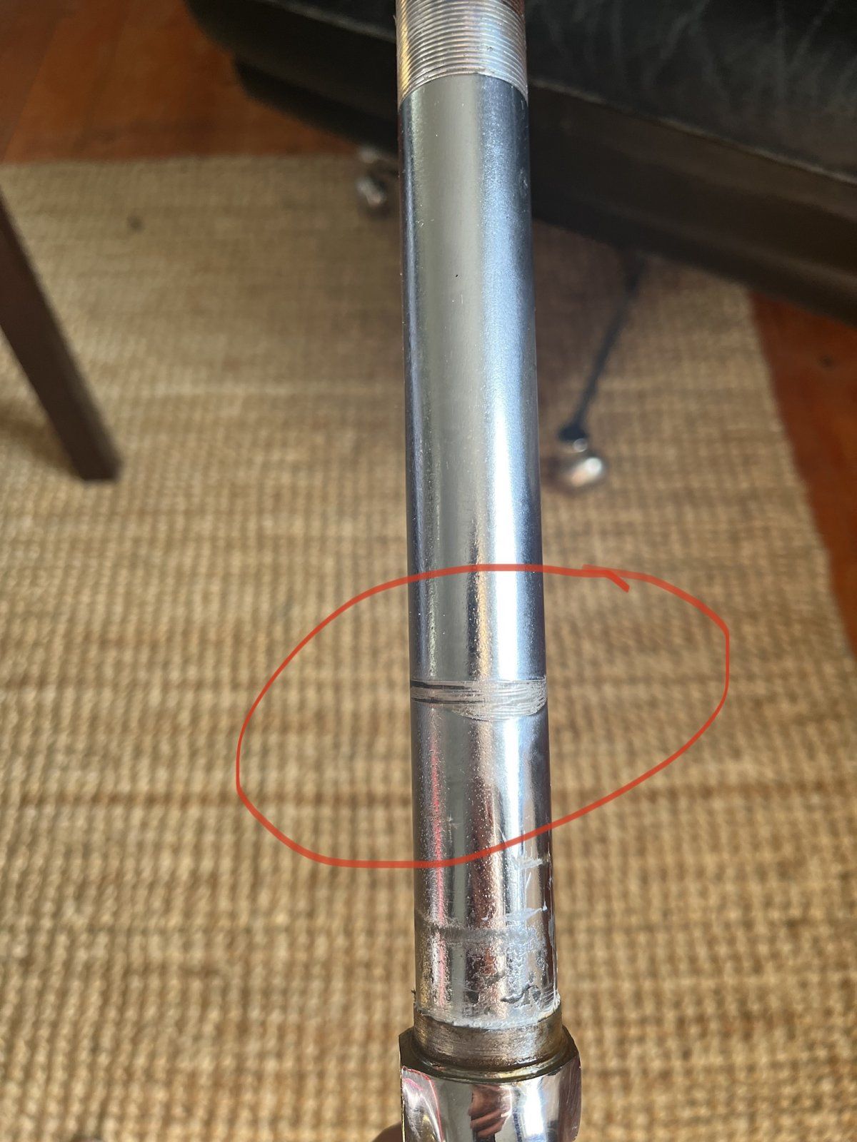

Hallo Zusammen, ich habe an einem Gabelschaft Spuren die ich nicht so richtig zuordnen kann. Von innen sieht der Gabelschaft normal aus, kann also nicht von zu starker Vorbauklemmung sein. Vielleicht einfach unschön verarbeitet aber harmlos?
Vermutlich war da ein Draht gewickelt und die Gabel hing an diesem im Bad zum Verchromen. Oder sind da richtige Riefen? Das ist auf den Fotos nicht recht zu erkennen.
Viele Grüße,
Georg
Es fühlt sich eher nach oberflächlichen Kratzern an. Könnte gut sein das da Draht drum war, sieht ein bisschen so aus wie umwickelt. Danke für die Info!
