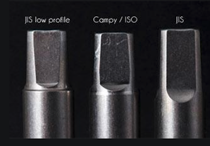

Ich habe mal ne Frage zu Innenlagern und der Kompatibilität mit Kurbeln.
Ich habe hier ne SR Kurbel mit diesen eingepressten großen Kettenblättern an denen man dann das kleine befestigt.
Ich brauche ein BSA Lager in 112 und wollte jetzt ein Shimano JIS Patronenlager bestellen, das sollte ja eigentlich passen.
Ist dann JIS dann das Innengewinde des Lagers oder hängt das mit der Form des Vierkants zusammen? 🤔
BSA ist das Gewinde und JIS der 4-Kant
Und was ist dann die Alternative zu JIS?
Und wenn ich jetzt ein falsches Lager kaufen sollte, dann würde die Kurbel gar nicht drauf passen?
Beim 4-Kant gibt's normalerweise JIS und ISO. JIS ist Shimano und meistens die Japaner wobei es bei Suntour wohl Ausnahmen gibt und ISO ist z.B. Campa
Wenn die Welle den falschen 4-Kant hat dann passt es nicht, da hast Du recht.
Wenn Gewinde falsch passt es auch nicht.
Ah ok, super danke! Dann versuche ich jetzt mal das richtige Lager zu bestellen 😅

Da siehst Du mal alle drei...
