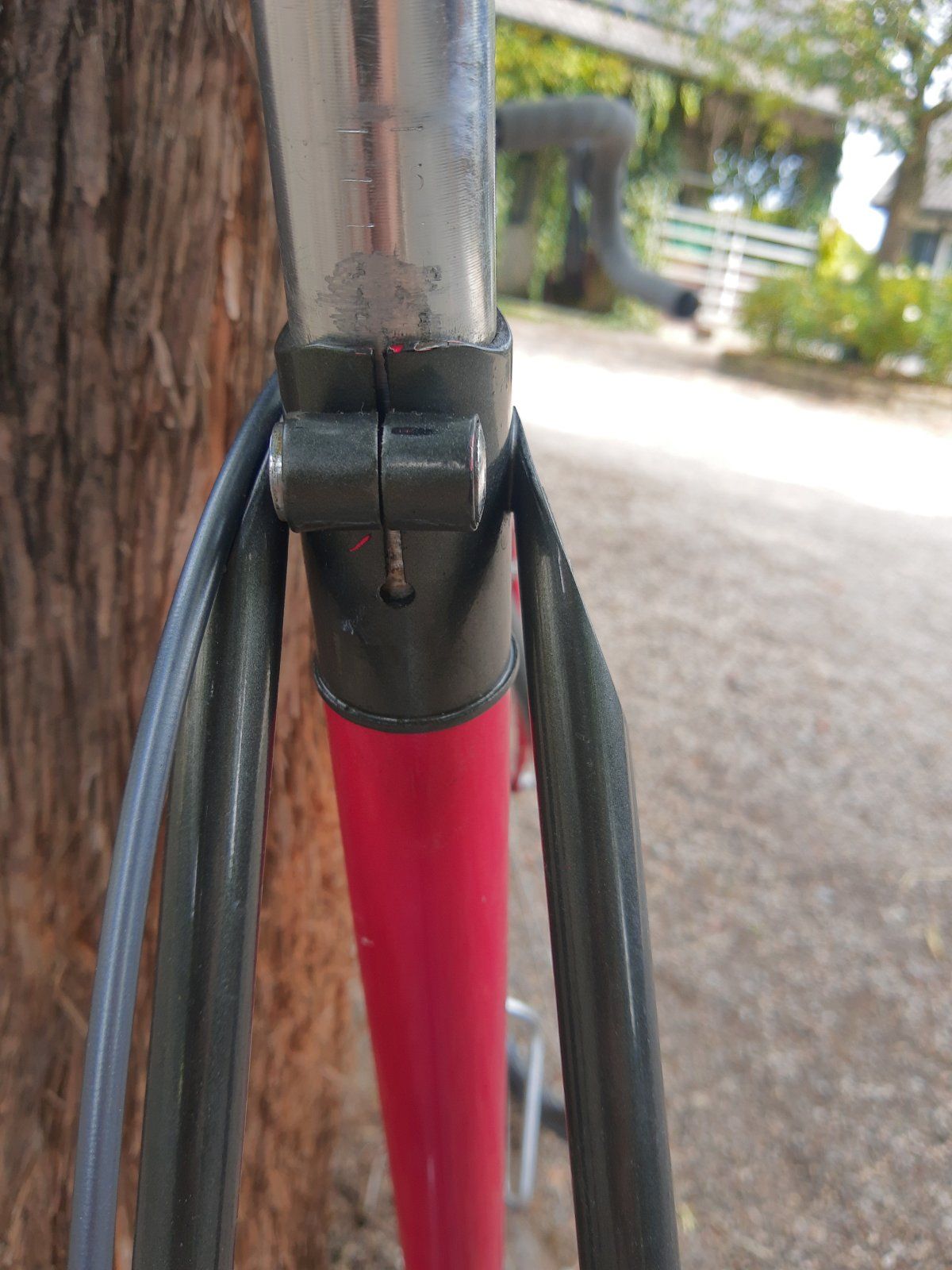

An meinem Nishiki International ist die Sattelstützenklemmung nicht ideal.
Kann ich das mit einer Reduzierhülse 27,4 auf 27,2 korrigieren. Wo bekomme ich so eine Reduzierhülse?
Danke
Weshalb nimmst du denn keine passende Stütze ?
Der Klemmschlitz sieht jetzt echt scheisse aus , oben voll zugequetscht , das tut weh...

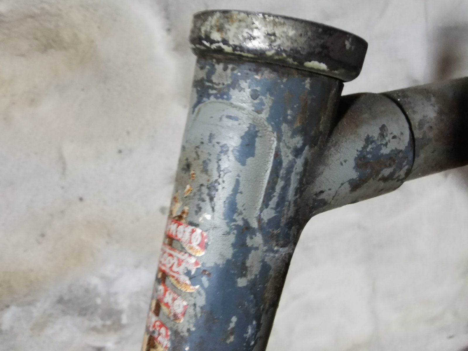

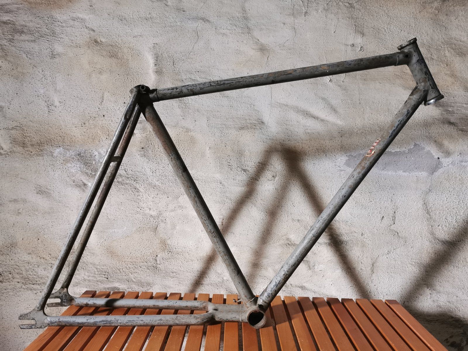

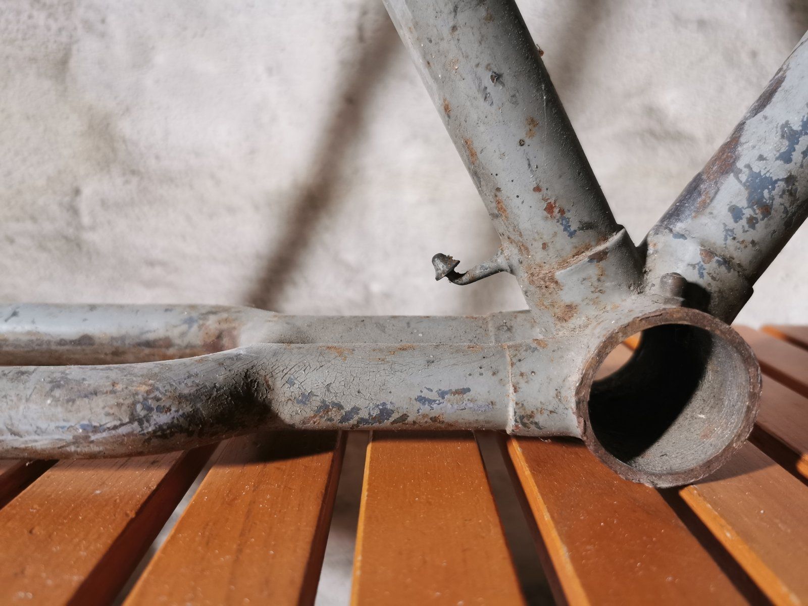

Heute kam endlich mein 1934er "Ancora" an und wirft für mich, wie zu erwarten zunächst drei Fragen auf:
• Was für ein Innenlager bei 35mm Durchmesser und 68(?)mm Breite?
• Innenmaß Steuerrohr: 26.8mm - Was kann ich daraus für eine Maß der Lagerschalen und dea Gabelschafts ableiten? Zur Sicherheit mess ich nochmal nach - zur Zeit sind noch Lagerschalen montiert
• Was für eine Einbauhöhe haben (solche) Räder aus den 20/30er Jahren
Danke!Anhang anzeigen 1134183Anhang anzeigen 1134185Anhang anzeigen 1134186
68er Breite beim Innenlager spricht eigentlich für BSA. Arcona, ist das ein Engländer?
Und weshalb ist hinter der 68 bei dir ein Fragezeichen, sollte sich doch eigentlich genau messen lassen.
Kannst du vielleicht sehen, wie auf der linken Seite das Gewinde anfängt?
Hast du verschiedene Lagerschalen in deinem Fundus mit denen du probieren kannst?
Nee, glaub ich nicht. Ich sehe da ein Gewinde. Da es ein Automoto ist, gehe ich von FRA-Gewinde 35x1 aus.
Das "Ancora" kommt aus Italien (gebaut in Mailand und im konkreten Fall vertrieben durch Umberto Dei). Richtig gesehen, dass Gehäuse hat ein Gewinde.
Ich hab grad nochmal gemessen:
Innen sind es klar 35mm, außen eher 68.5mm und die Oberflächen sehen etwas unsauber bearbeitet aus.
Leider hab ich nur BSA Schalen hier - vielleicht hat jemand ein paar unnötiger ITA und FR Schalen um mal zu schauen, was das Gewinde so hergibt...
