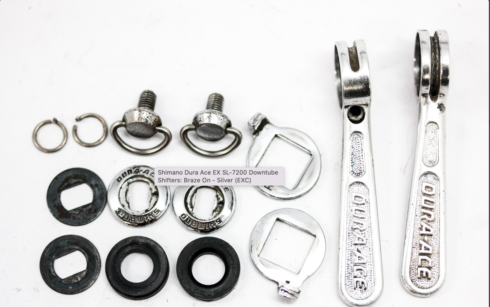

Schau bitte vor der Montage deiner Dura Ace SL7200 Schalthebel noch mal genau nach , ob alle wichtigen Teile dabei sind .
Es müssen die im Bild mit 1 , 2 , 3, 4 und 6 bezeichneten Kleinteile mit dabei sein . für jeden Hebel 1x . Also ingsgesamt 2x. Teil 7 ist beim Campasockel nicht erforderlich.
Gerne fehlt die mit 2 bezeichnete Rundstahl-Feder , dann funktioniert die Klemmung/Friktion nur eingeschränkt .
Die mit 1 bezeichnete Knebelschraube hat ein M4,5 Gewinde , wenn keine Einprägung zu sehen ist .
Sollte die Knebelschraube ein M5 Gewinde haben , dann ist immer obendrauf M5 eingeprägt.
