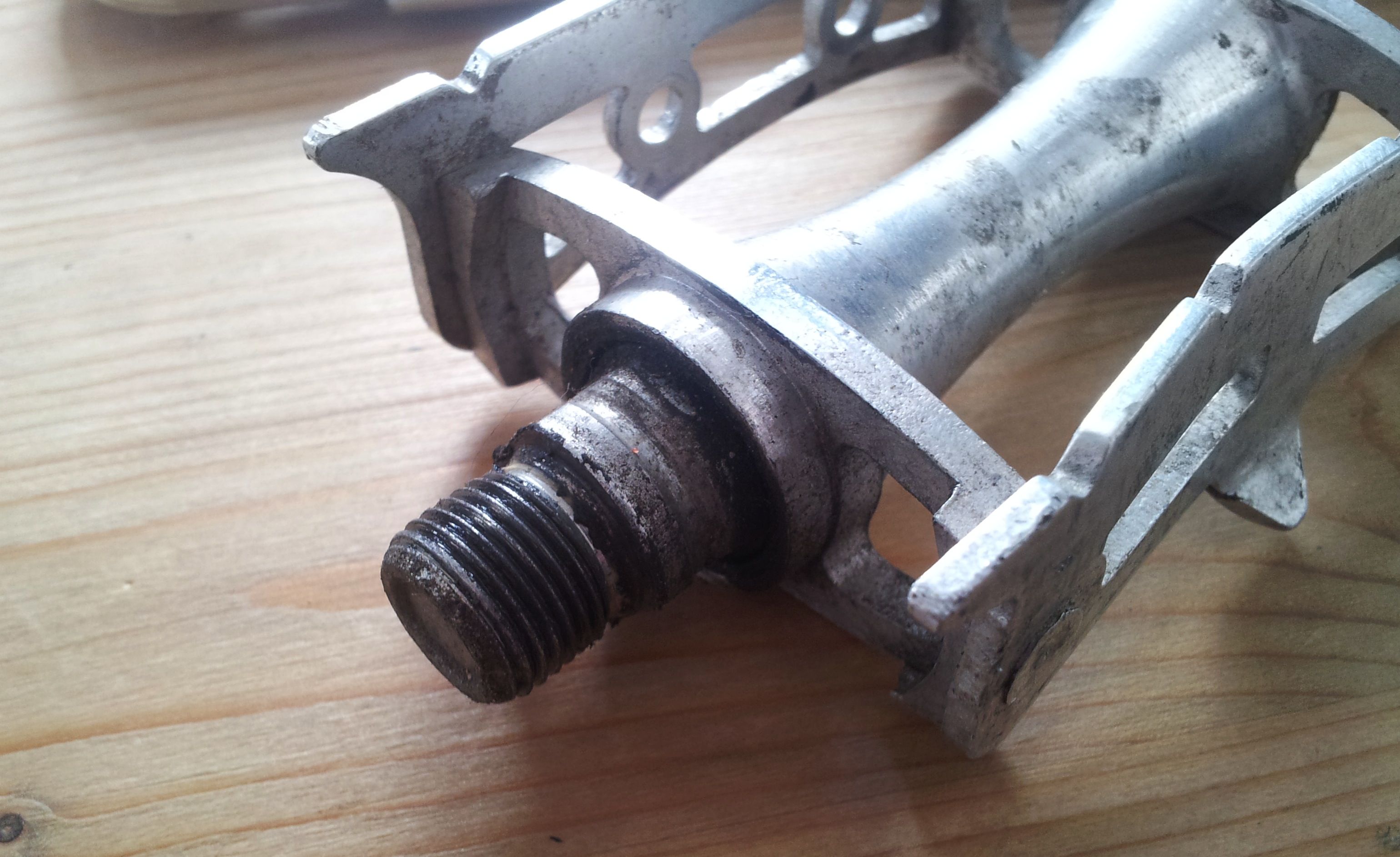

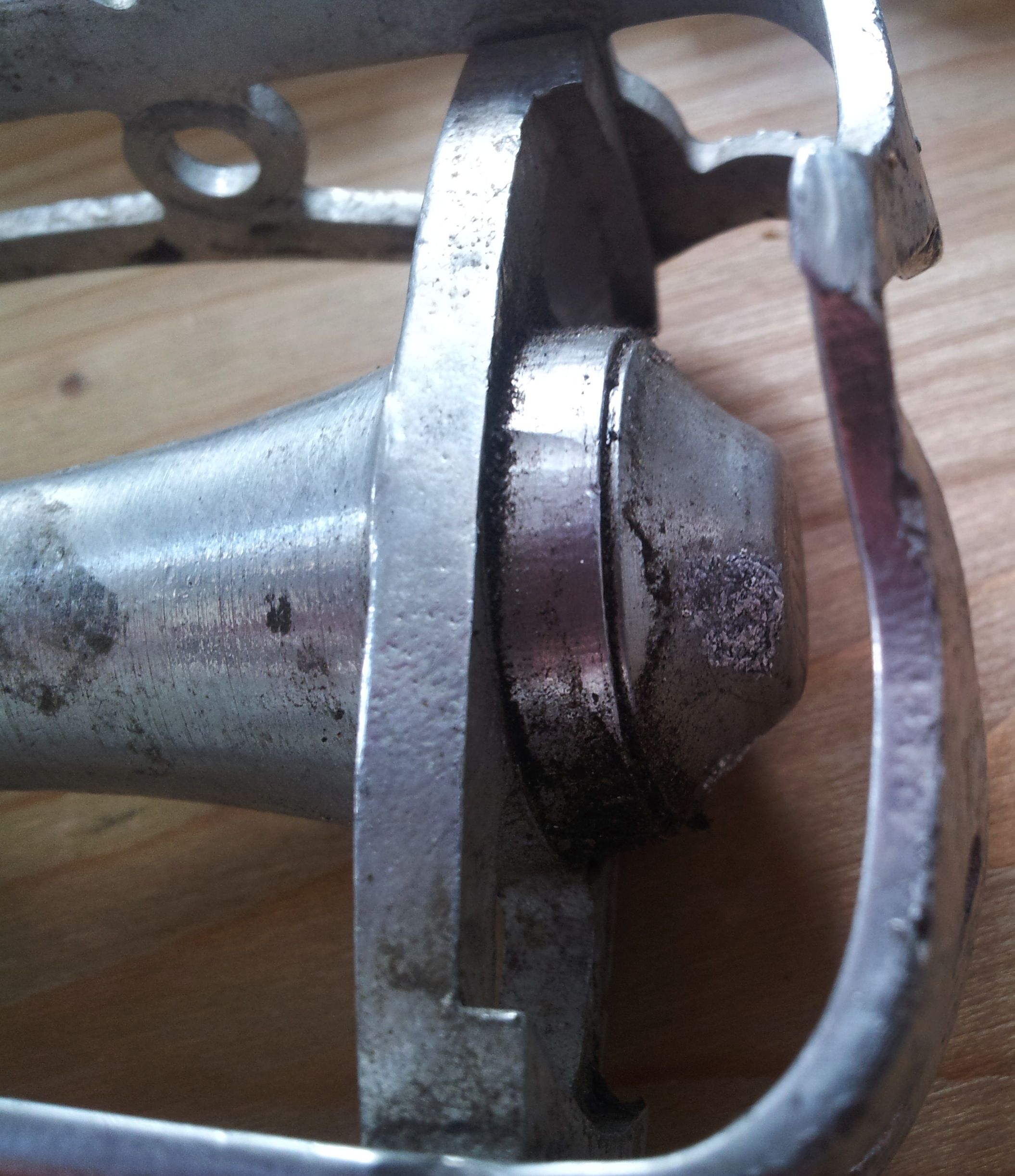

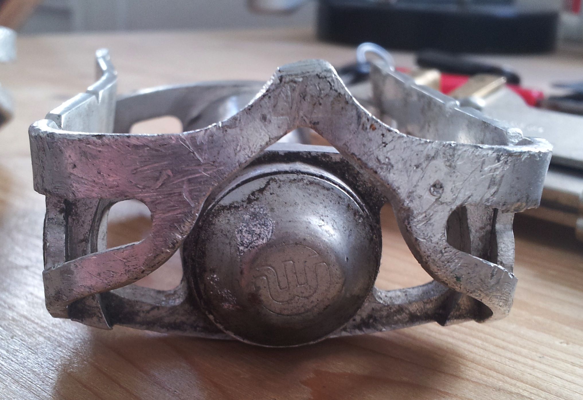

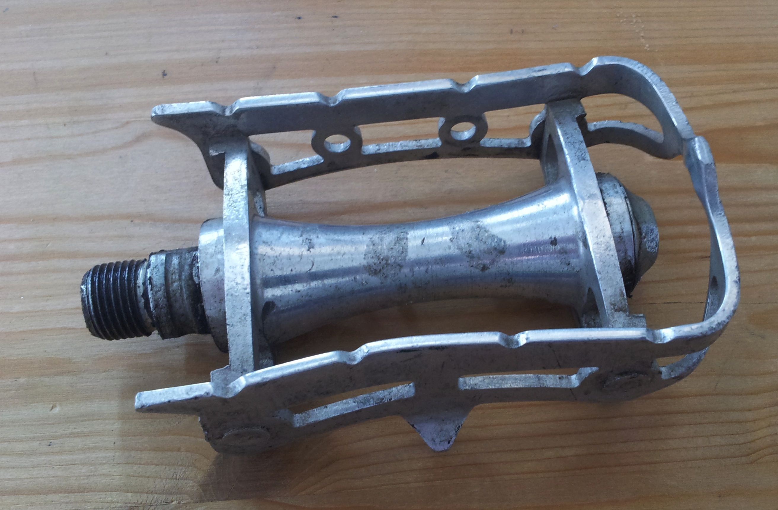

ich hab hier ein Pedalpaar liegen, dessen Lager quitschen und knacken, dass es eine Qual ist. Nun wollte ich mal reinschauen und weiß nicht, wie ich die aufbekomme. Sind das Einwegpedale? :confused:
2013-04-28 13.08.28.jpg 2013-04-28 13.05.33.jpg 2013-04-28 13.05.17.jpg 2013-04-28 13.05.06.jpg
Sicher nicht. Hebeln sollte angebracht sein (Spachtel/Messerklinge/Schlitzschraubendreher).

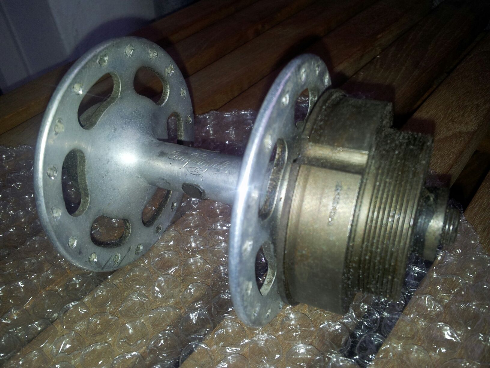

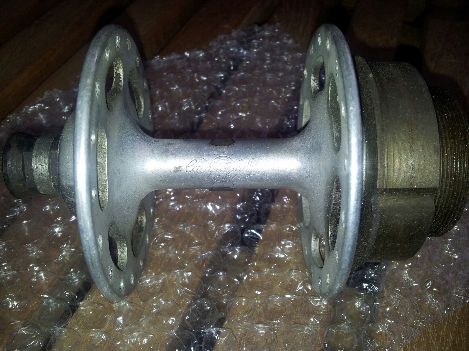

hi liebe expertenrunde!
an meinem 60er jahre RU - FA tourer ist folgende hochflanschnabe verbaut gewesen (mittlerweile durch drahtschere vom rostspeichensalat glücklich getrennt)... es geht mir um das messingfarbene monstrum, das angeschraubt ist und - mithilfe mehrerer abstandsringe - eine art 5 - fach - cassette trägt, bei der das kleinste ritzel die ganze chose kontert... was bitte ist das?, welches fabrikat?, ist das brauchbar oder sollte das lieber einem schraubkranz traditioneller machart weichen?
mir selber ist so ein teil noch nie über'n weg gelaufen, aber das heißt nichts...;)
ich danke euch schon 'mal für eure einschätzung und meinungen...

Anhang anzeigen 80880Anhang anzeigen 80881
Gratuliere, du hast gerade eine Record-Nabe unbrauchbar gemacht.
Das Messingdinx ist der Grundstock eines Schraubkranzes, keine Kassette. Das muss mit einem passenden Abzieher abgenommen werden, solange ein ausreichender Hebel zum Gegenhalten (eingespeichtes Rad) vorhanden ist. Jetzt ist es zu spät, da s Ding sitzt so fest, dass es zerstörungfrei nicht herunterzukriegen ist.
