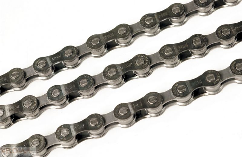

Brauche ich für meine Dura Ace 74xx-Gruppe 8-fach eine spezielle Kette und wenn ja welche?
Oder tuts im Prinzip jede Shimano 6-8-fach Kette?
Falls 8fach Uniglide (UG) besser eine Shimano UG oder Connex 800/804/808 Kette.
Falls Hyperglide (HG) tut's jede 7-10fach Kette von Shimano, KMC, Yanban, SRAM, Connex usw.

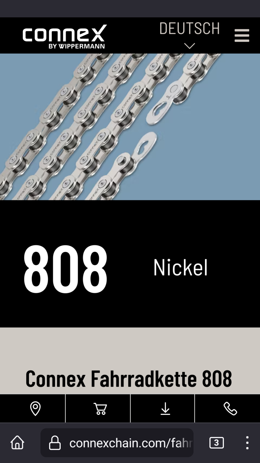

Die Connex 808 ist eine prima Kette, fahre ich auf 6/7-fach UG, HG oder gerade Zähne. Auf 8s HG die 809, also 9s.
Dieser Ticken schmäler gibt der Kette mehr Spielraum/Toleranz im Schräglauf.
SRAM & Shimano kaufe ich nur wenn es nichts anderes mehr gibt.

Hier arbeitet eine schwarze 809 auf einem HG Antrieb, schaltet sauber.
Sicher gibt es individuelle Unterschiede in Kombinationen. Das Marketing vermittelt so viel, was die Wirklichkeit nicht im dargestellten Maß benötigt. Stichwort: Steighilfen auf Kettenblättern.

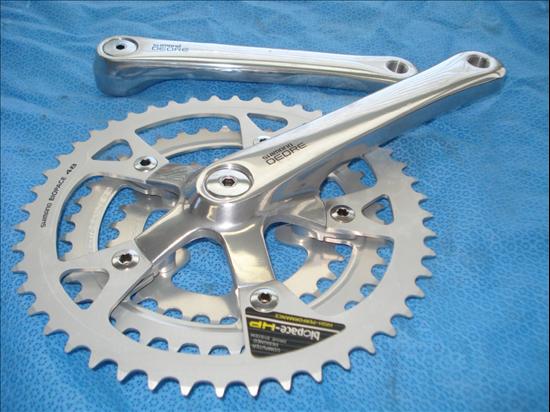

ich dösbaddel hab leider die Schrauben mit integriertem Abzieher verbaselt. Gibts die Schrauben auch solo zu kaufen (und zwar nicht aus Alu, sonder aus (Edel-)Stahl? Brauch es für ne alte Shimano XT Kurbel. Danke
Va Schrauben für Kurbelbefestigung taugen nix
Weil das Material zu weich is,die ziehst du nur lang
