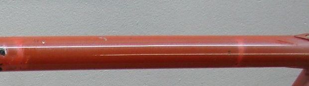

Lack, der im Laufe von 45 Jahren nachgedunkelt ist - hier sieht man schön unter den ehemaligen Zugschellen, wie es mal aussah. Gibt noch mehrere Stellen an dem Rahmen......bekommt man das mit Lackreiniger irgendwie wieder angeglichen oder als natürliche Patina belassen ?
