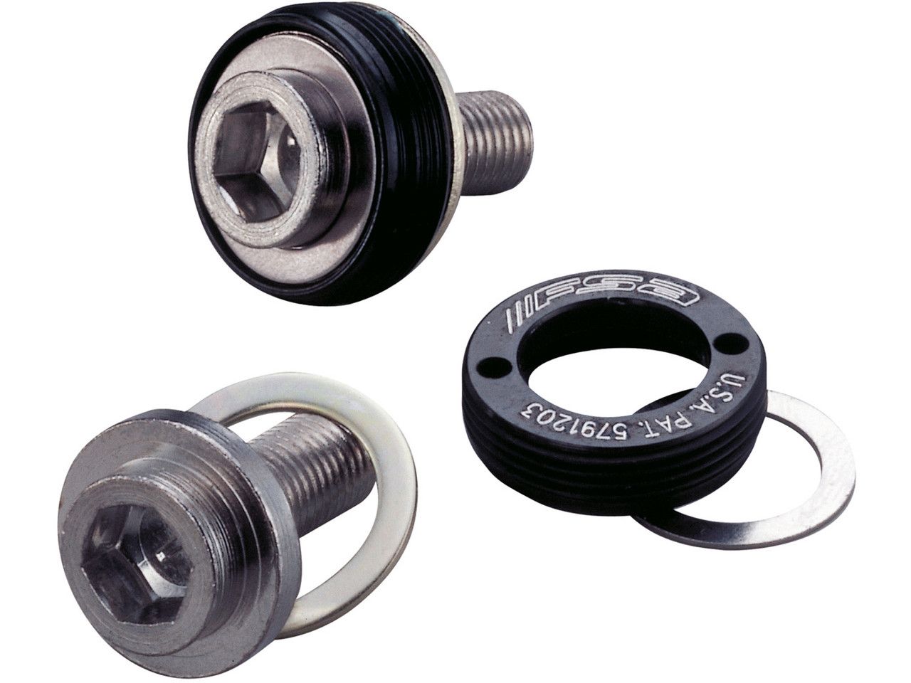

Gesucht wird der Gewindeeinsatz an denen sich die kurbelschrauben abstützen und das nicht aus Alu sondern Edelstahl
Das sind Staubkappen, da stützt sich nix dran ab.
Gibt's in Kunststoff (Deore MT60, Deore LX M550) oder Chromstahl (XT M730 etc)
Die integrierten Abzieher sind z.B. diese hier:
https://www.derks-wielersport.nl/cranksets/crank-cap-shimano-fc-m752.html
Gesucht wird der schwarze Einsatz. Bild ist geklaut von bike-components. Ich suche das ding aus Edelstahl

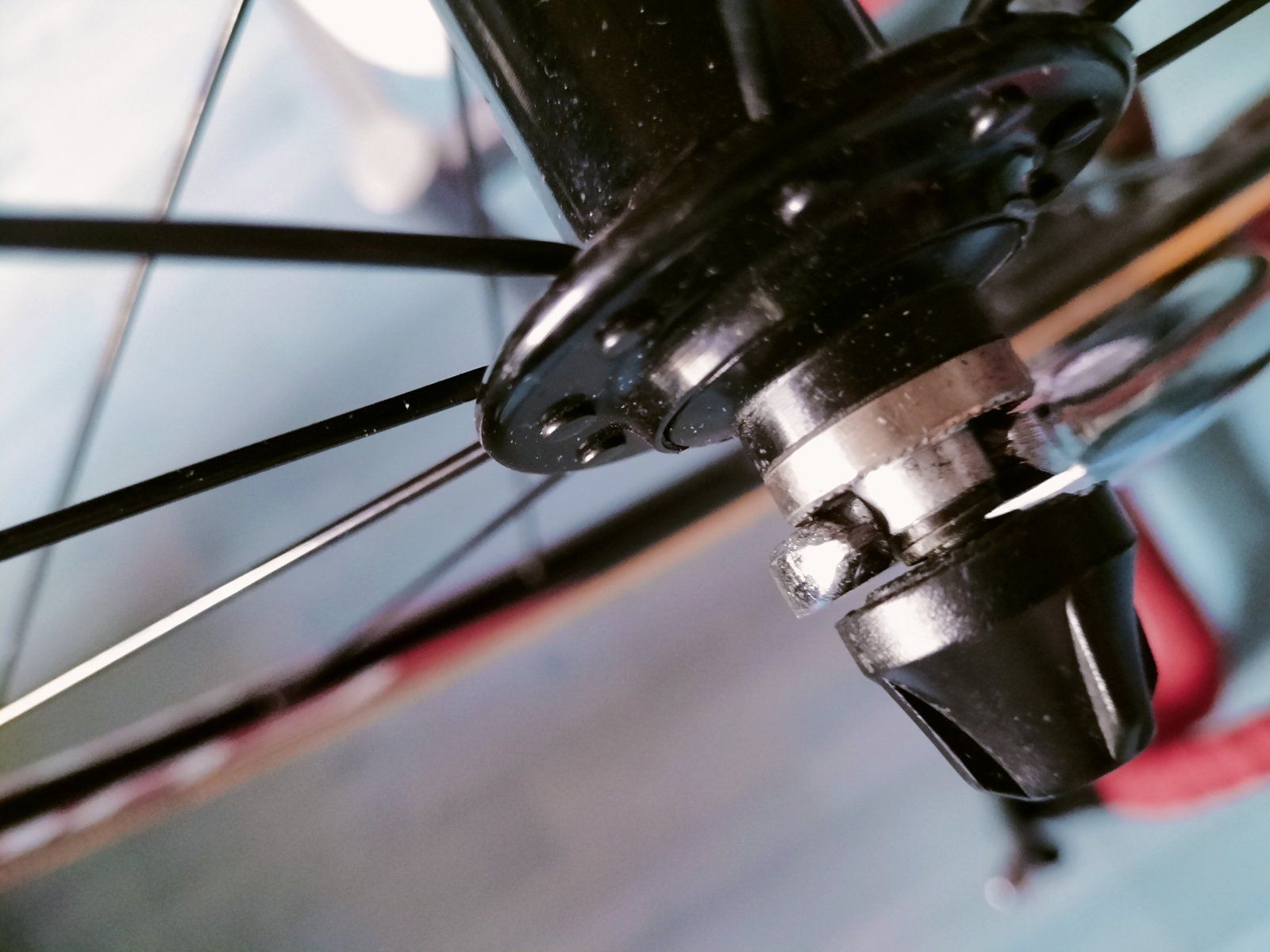

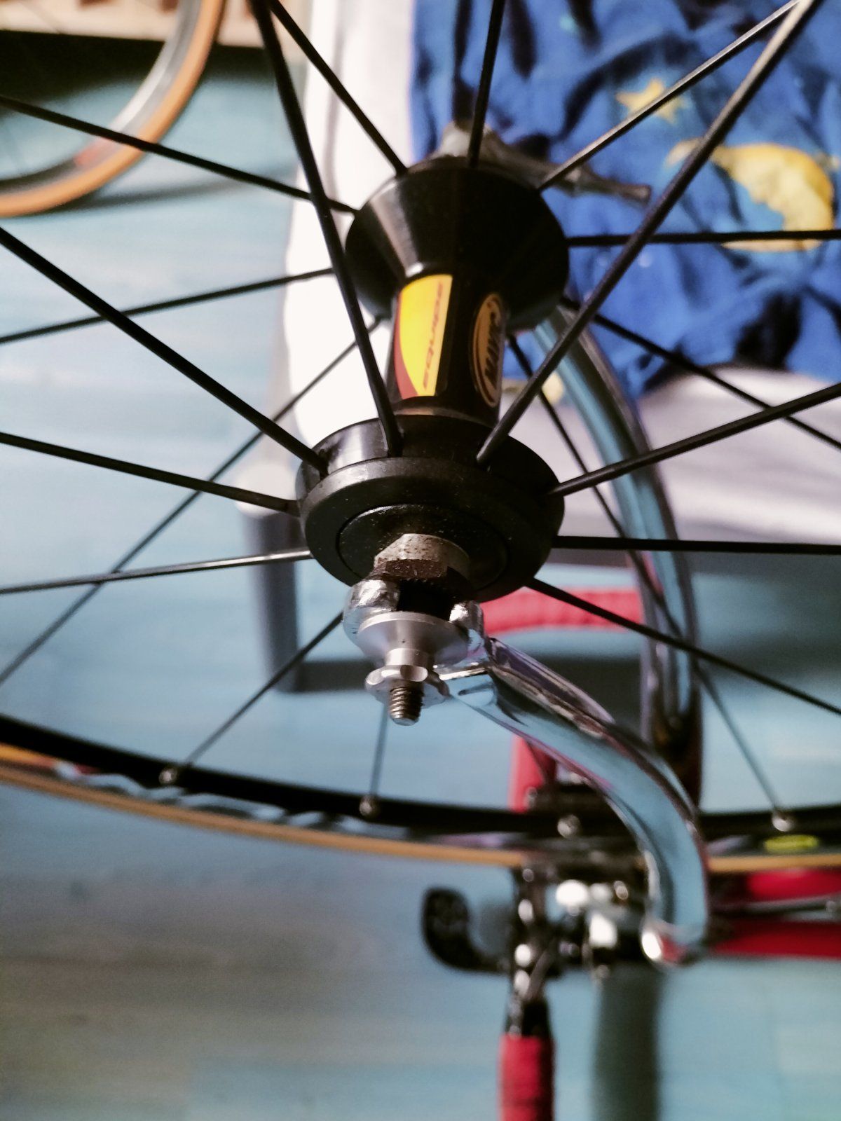

Ich will gerade ein Fullcrum 7 Vorderrad in eine Centurion Gabel stecken. Geht nicht ,die Achsstummel sind zu dick.
Auffeilen?
Ein Foto von einem Vorderrad das auf den Ausfallenden aufliegt, anstatt reinzufallen🤔
Einfach schon mal ein Foto von der Gabel, dann weiß jeder sofort, z.B. ob wir von Alu, Stahl oder Carbon reden (wovon ich mal nicht ausgehe.. =), was für die Beantwortung der Frage relevant ist.
Außerdem sind hier (ist glaube ich ein ungeschriebenes, kauziges Gesetz) Fotos die Währung.
Also- du zeigst mir dein Rad und bekommst dafür Hilfe (oder so ähnlich).. Nicht zu ernst nehmen, meinen Sermon.. ;)

Mach halt mal den Schnellspanner raus, dann siehste woran es liegt. Ich würde sagen die Aluachse ist etwas zu dick.
