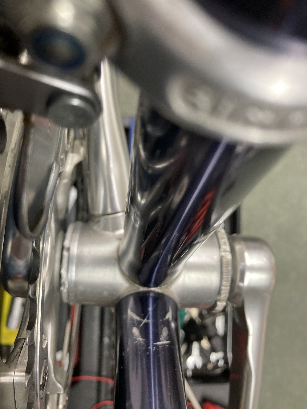

...wenn Du rechts einen schmalen Distanzring montierst, wandert die Welle entsprechend nach rechtsEs geht nicht um das mittig Treten.
Ist auch nicht mein Rad.
Es darum, ob die Welle nach rechts justierbar ist und der rechte Kurbelarm nicht mehr am Kettenschutz schleift.
Der rechte Kurbelarm hat Stand jetzt, einen geringeren Abstand zur Strebe, als der linke Kurbelarm.
Was geht bei diesem Innenlagern?
Kann ich die Welle verschieben, die Lagerschalen anders positionieren?

Das geht bei dem Lager nicht...wenn Du rechts einen schmalen Distanzring montierst, wandert die Welle entsprechend nach rechts
Sieh dir die Bilder an...und warum nicht?

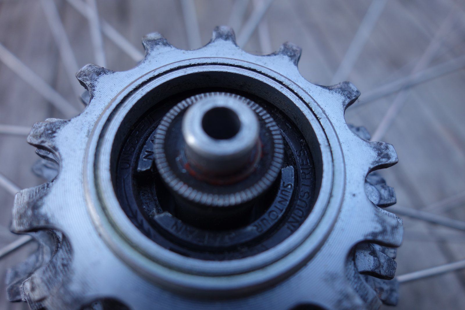

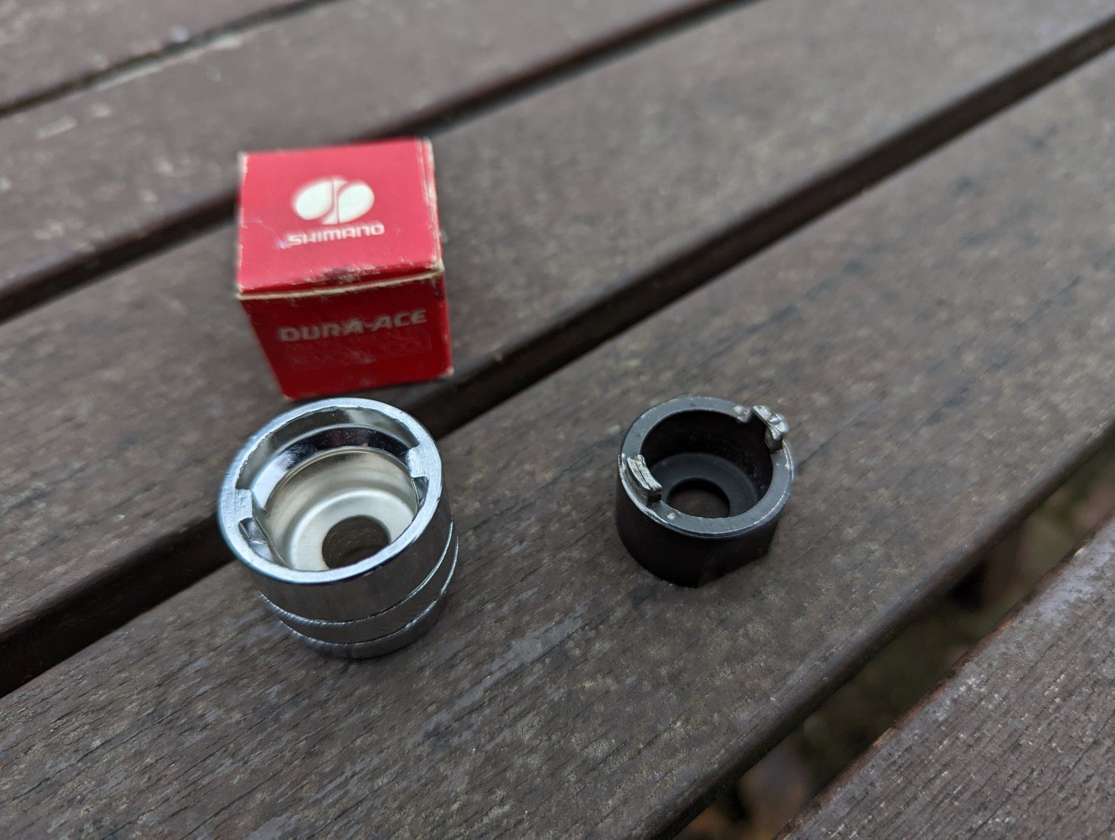

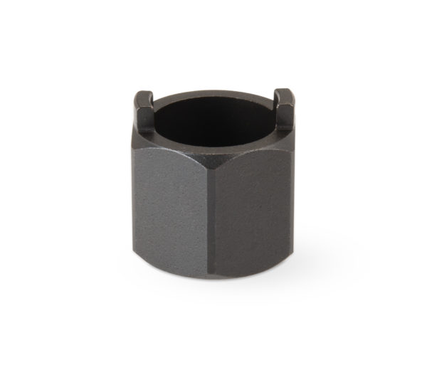

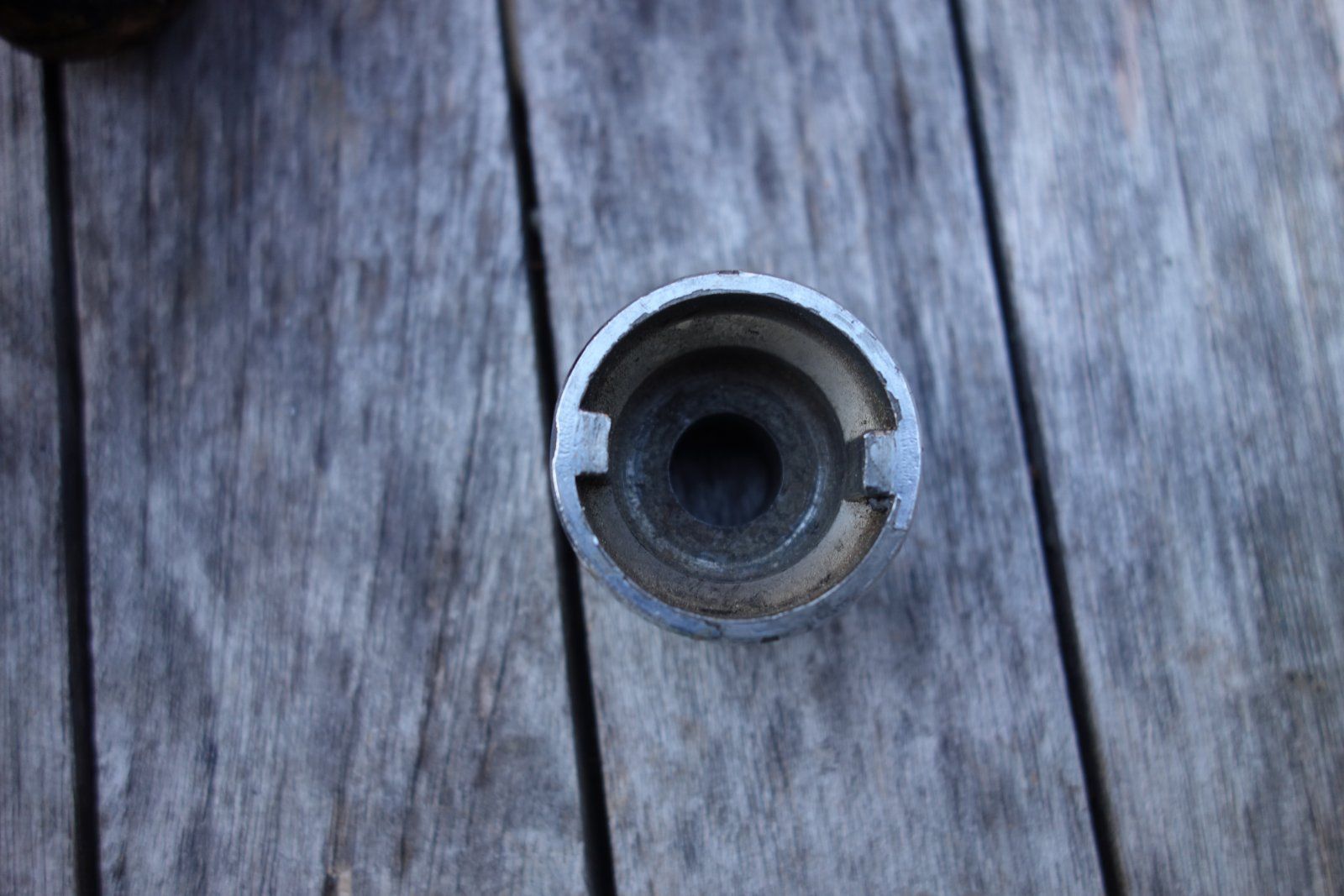

Gegenseite offnen Achse ziehen dannIch würde gerne den Schraubkranz vom Laufrad runter machen. Leider bin ich nicht so sehr der Schraubkranzexperte. Die fotografierten Nuss passt nicht richtig drauf und rutscht sofort durch.
Brauche ich ein anderes Werkzeug für Suntour?
Ich vermute, es liegt an der Kontermutter der Achse, warum ich die Nuss nicht komplett tief in die Aussparungen bekomme. Vor der Kontermutter befindet sich eine Art Splint (ich habe ihn rot markiert). Muss man den erst weg machen, um die Kontermutter lösen zu können und dann passt das Werkzeug ( von Shimano) ???
Anhang anzeigen 1178295Anhang anzeigen 1178296
Das ist (meiner Ansicht nach) auch der falsche Abzieher (sieht nach Dura Ace aus und Du benötigst einen für SunTour). Der Dura Ace passt auf jeden Fall nicht zu dem SunTour-Kranz.Ich würde gerne den Schraubkranz vom Laufrad runter machen. Leider bin ich nicht so sehr der Schraubkranzexperte. Die fotografierten Nuss passt nicht richtig drauf und rutscht sofort durch.
Suntour Kranz aber DA Abzieher.Ich würde gerne den Schraubkranz vom Laufrad runter machen. Leider bin ich nicht so sehr der Schraubkranzexperte. Die fotografierten Nuss passt nicht richtig drauf und rutscht sofort durch.
