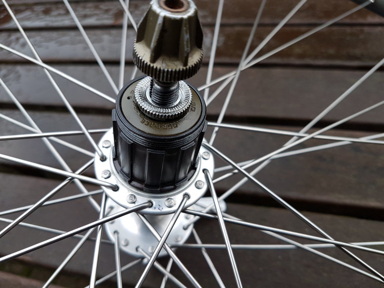

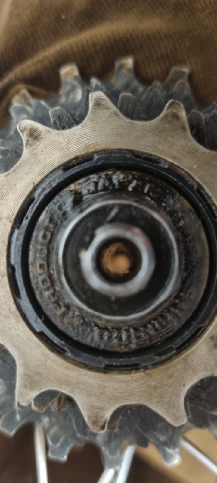

Hallo, wie bekomme ich den Kranz runter? Irgendwie schon mal gesehen, aber welches Werkzeug? Danke schon mal.

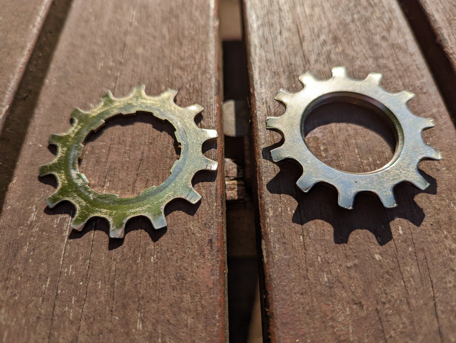

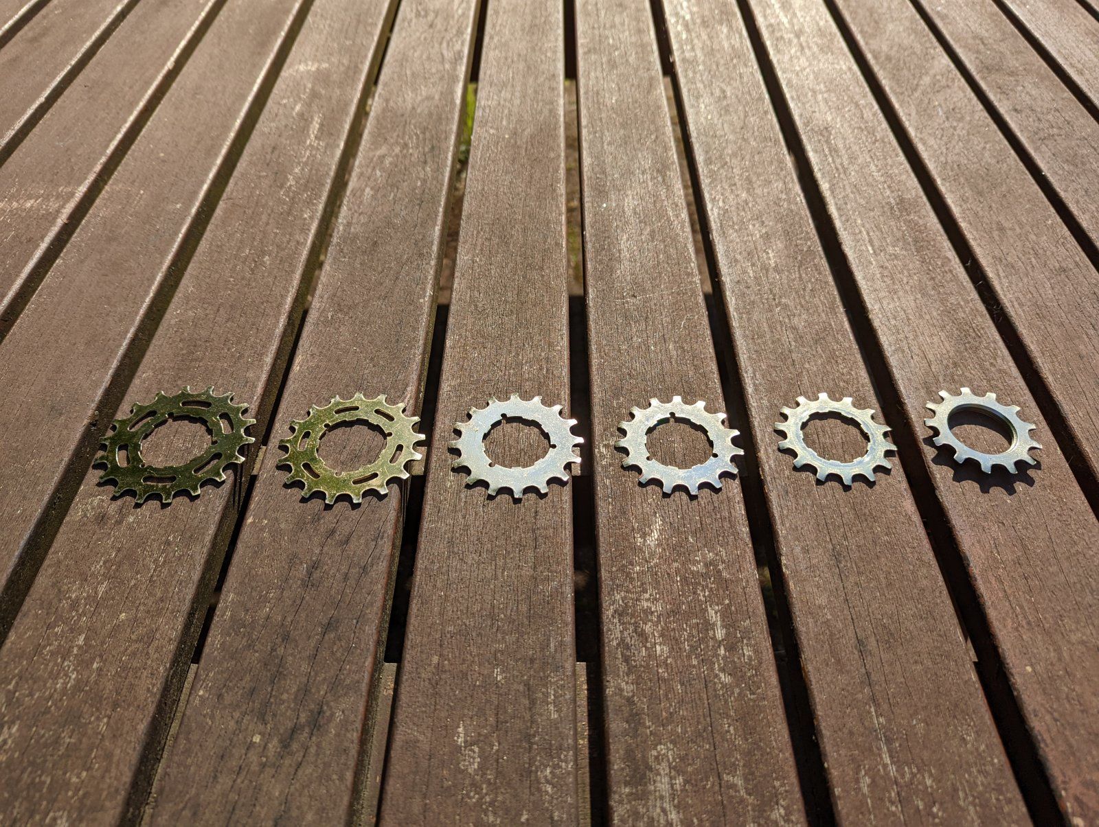

Kein Schraubkranz sondern Uniglide mit Abschlussritzel (Abschlussritzel ist geschraubt).
Man sieht die Splines.
Abnehmen mit zwei Kettenpeitschen.
https://arnowelzel.de/projekte/sheldon-brown/shimano-kassetten-kassettennaben
Rechts das geschraubte Abschlussritzel. Alles andere ist gesteckt. Sieht man ja.
Zerlegt Spacer fehlen auf dem Bild...

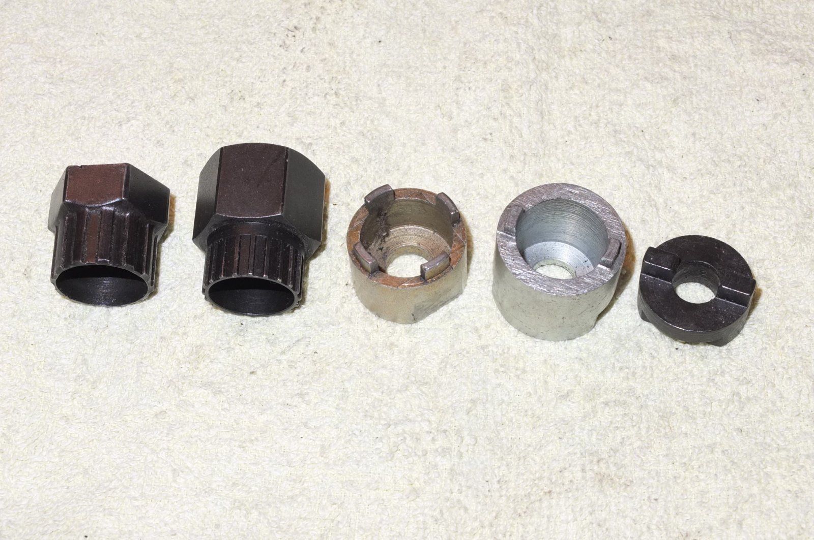

Es gibt einen sehr universellen 2 Nasen Abzieher von ELDI , der auf dem Bild ganz rechts dieser kleine unscheinbare .
Der passt für fast jeden Kranz mit 2 Nuten
Nachteil ist das man immer die Kontermutter von der Achse machen muss...
Vorteil ist der wird dann von der Achse geführt und rutscht nicht ab....

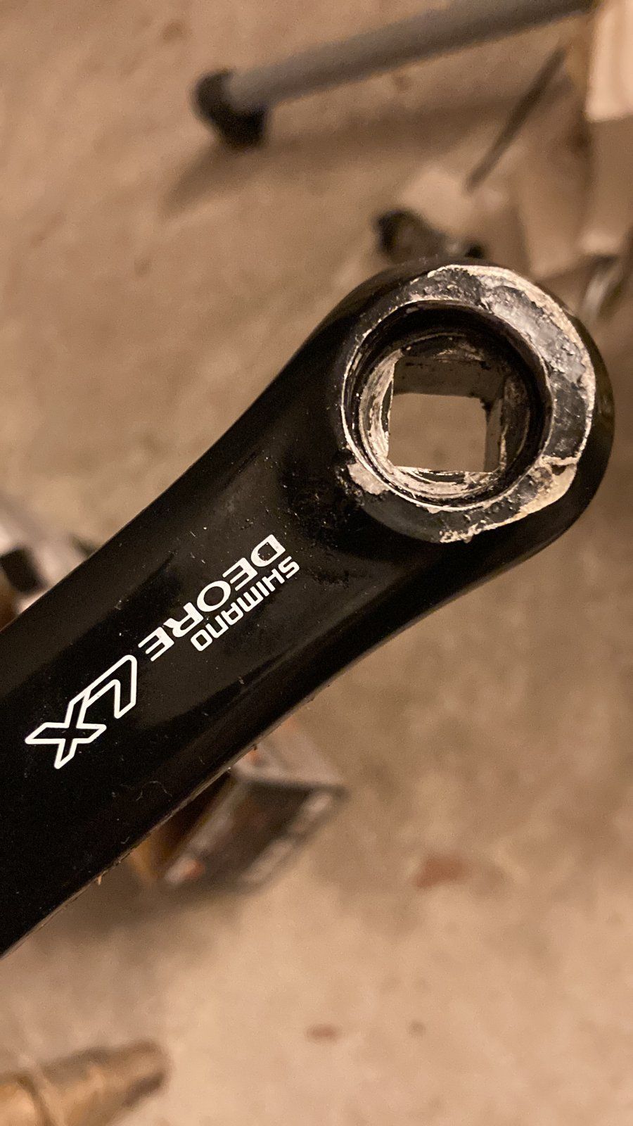

Hab hier eine Kurbel an der anscheinend mal jemand draufrumgekloppt hat. Das Abziehergewinde ist nicht mehr zu benutzen, weil sich da so eine Art Wulst gebildet hat. Bekommt man das Gewinde nachgeschnitten? Ansonsten sieht die Kurbel noch ganz passable für meinen Einsatzzweck aus - hab nur bedenken die mit unnutzbarem Gewinde zu verbauen.

Du könntest die platt gekloppte Fläche mit einer Feile abtragen bis das Gewinde wieder zu erreichen ist. Die 1-2 Gewindegänge die dann auf einer Hälfte der Bohrung verloren gehen sind für den Kurbelanzieher kein Thema. Das Material ist an der Stelle bestimmt auch nicht wichtig für die Stabilität der Kurbel.
Genau das, quasi den Bereich von 12 bis 3 Uhr mit einer Nadelfeile vorsichtig einebnen, zwischendurch versuchen, den Abzieher anzusetzen. Ansonsten mit einer der Nagelfeilen von Rossmann oder dm den zerdengelten Bereich glätten und polieren, anschließend etwas schwarze Farbe drauf.

dritte von mir favorisierte möglichkeit ist der einsatz einer gewindefeile.
Eigentlich bräuchte man einen M22*1 Sacklochgewindebohrer. Hat aber niemand. Ich habe mir immer mit einer Gewindeschneidplatte Steigung 1 geholfen, wird aber nicht 100%. Wenn ich dann wieder ein Gewinde hatte, was einigermaßen i.O. war, habe ich es dann mit einem Abzieher quasi vorsichtig fertig "geformt". Ich habe einen Abzieher dessen Gewindeflanken sehr klein ist (ca. 21,6 mm), den drehe ich als erstes ein und dann einen masshaltigen.
Mit der Gewindefeile kommt man da leider nicht vernünftig dran, die ist ja eher für Aussengewinde gedacht.
