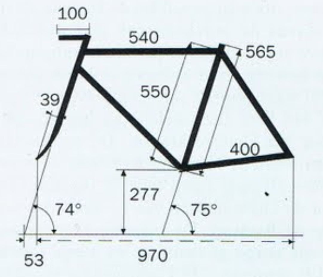

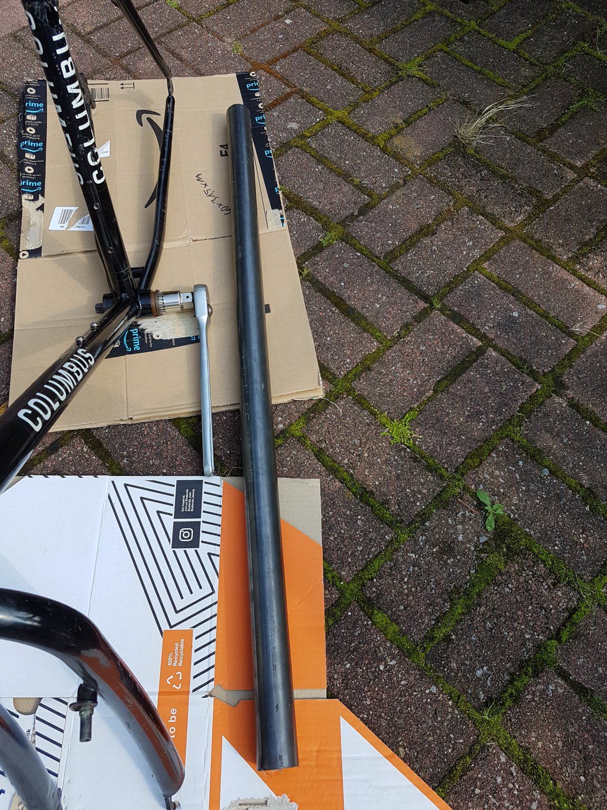

Den Rahmen habe ich schon lange 😉.
Der Sitzwinkel ist recht steil, der Lenkerwinkel auch. Dadurch soll das Rad der kurvengierig sein, bei Kriterien muss man viele schnelle Kurven fahren. Das höhere Tretlager soll bewirken, dass man früher wieder treten kann aus der Kurve raus. Quasi eine Steigerung der italienischen Geo. Meist boten das Firmen an, bei denen die normale Geo eher behäbig war. Das Gegenteil wäre eine amerikanische Geo. Nicht zu verwechseln mit der amerikansichen Sitzposition.
Dann würde ich darauf achten dieses Loch nicht komplett zu verschließen. Ein Loch unten im Innenlagergehäuse wo mal etwas Wasser abtropfen kann beugt Korrosionschäden vor.
Nachdem mir bei meinem Stahlrenner (übrigens auch ein Giant, mein erstes Rad) beim Tretlagerwechsel Wasser entgegenkam, habe ich kurzerhand eine M5er Aluschraube hohlgebohrt, mit der die Schaltzugschiene festgemacht wird.
Ein
2 mm Loch bringts aber auch nicht,je größer die Öffnung um so besser kann der Fahrtwind im Gerohr ventilieren & alles trocken halten
Ich bohre bei solchen Sachen immer mindestens ein 6mm Loch. Damit steht schon mal kein Wasser.
Wie bei diesem Kandidaten.
Die Ratsche hat übrigens schon mehrere solche Einsätze überlebt.
Ein
Also gut, dann werde ich demnächst die Schraube rausmachen (das ist dann ein 5mm-Loch) und die Schiene auch "nur" festkleben, Pattex Power repair sollte auch da gute Dienste leisten. :idee:Optimalerweise besorge ich aber vorher eine neue Schiene, auch wenn ich mit diesem Rad nicht mehr viel fahre. Aber das stimmt schon, aus den kleinen Löchern der Shamal-Hochprofiler sickerte das Wasser auch nicht ohne weiteres raus, da mußte ich erst an den 36mm-Ventilen der verbauten Schläuche mittels Daumen und Zeigefinger gleichzeitig den Ventilstift etwas reindrücken und das Ventilloch verschließen, und schon verwandelte sich die Felge in manneken pis.
Ein
3mm ist das Minimum, damit Wasser definitiv abläuft. Beim Tretlager würde ich aber eine größere Bohrung vorsehen, da kann auch Schmutz von oben kommen.

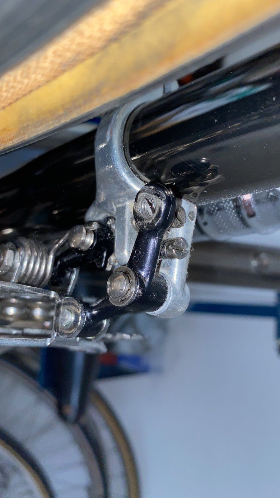

Ich habe ein Problem mit einem Umwerfer, egal wie fest ich die Schraube für die Zugklemmung anziehe der Schaltzug rutscht spätestens beim 3. Schaltgang einfach durch.
Jetzt stellt sich mir die Frage, gibt es Schaltzüge mit unterschiedlichem Durchmesser und mein Schaltzug ist zu dünn?
Der Umwerfer sieht für mich jetzt auch nicht kaputt aus:
Vielleicht hilft eine Beilagscheibe aus Alu...
Gewinde der Schraube durchgängig?
Viel sehe ich auf deinem Bild leider nicht.
Wo ist denn die Schraube?
