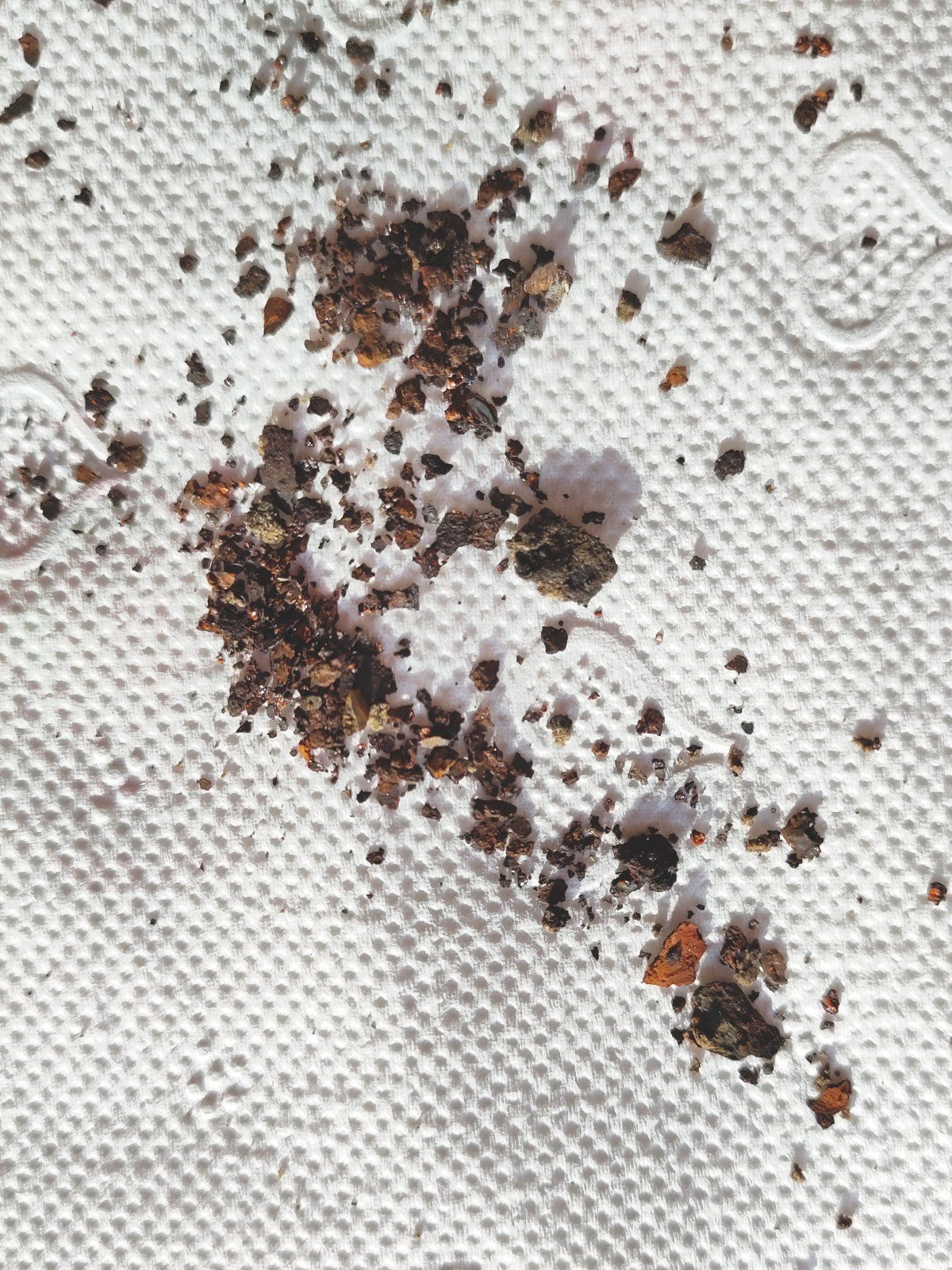

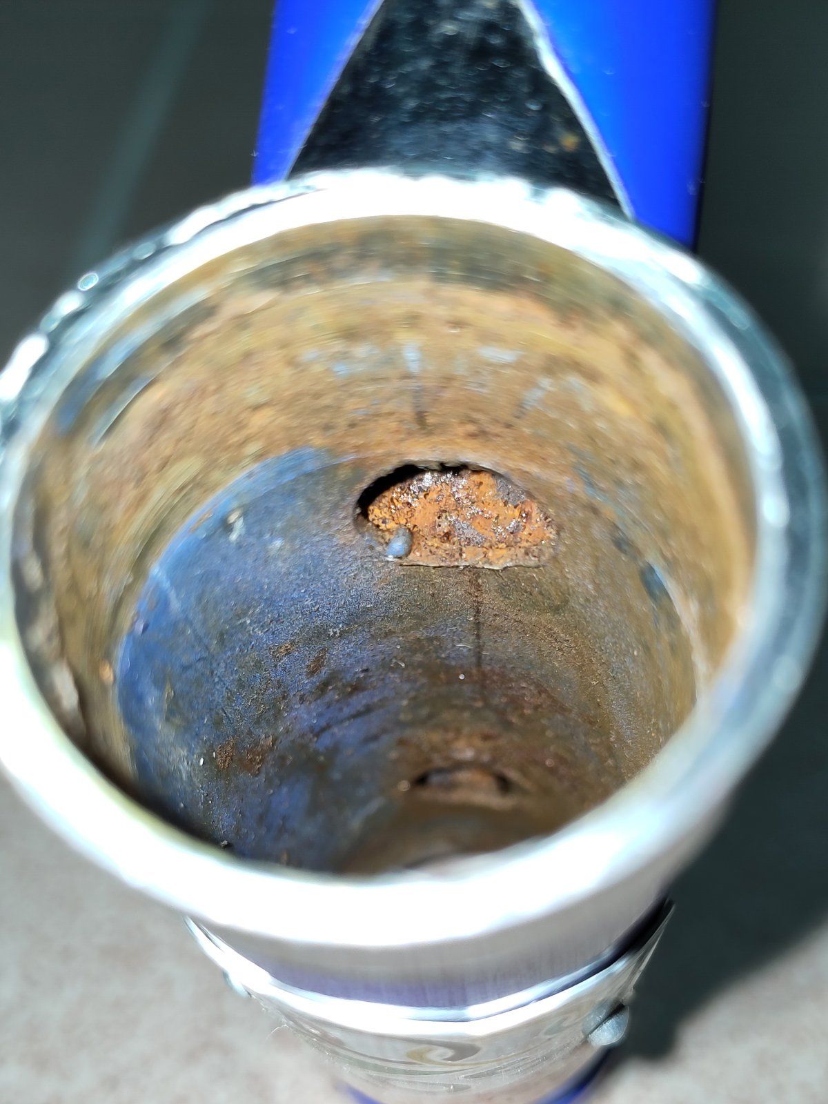

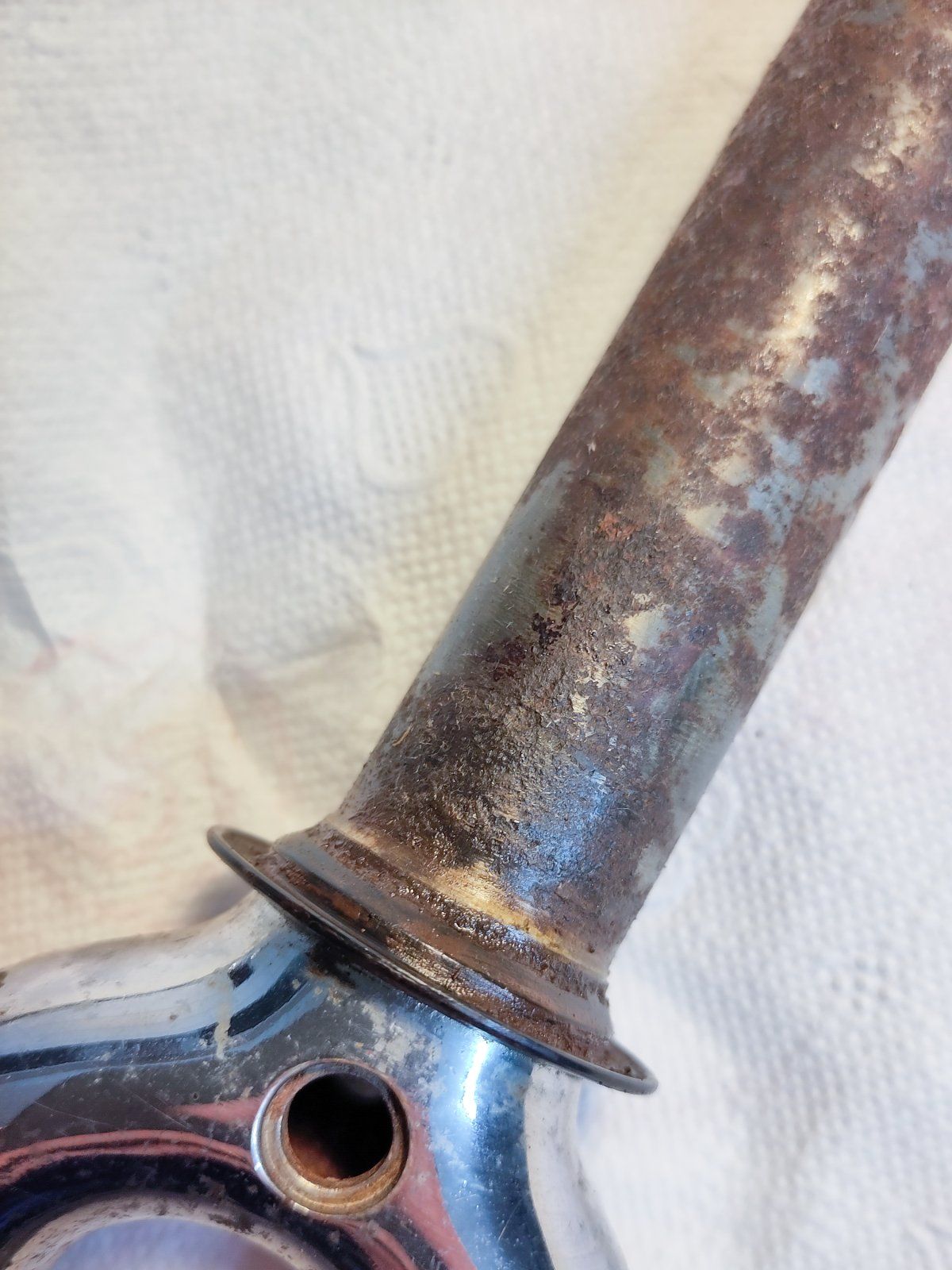

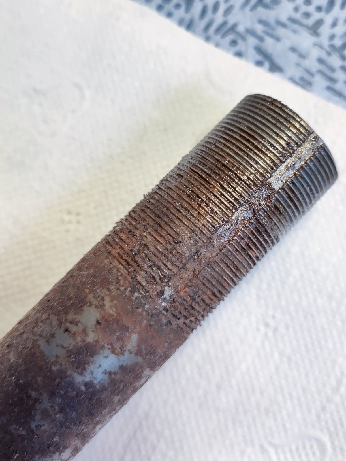

War ein wenig schockiert, als ich nach Monaten endlich dazu gekommen bin, mein erworbenes Gios Compact Pro auseinander zu nehmen.
Ich hab schon ein leises rascheln im Rahmen gehört – das kannte ich von bisherigen gebrauchten Rädern und es war nie ein ernstes Problem.
Was mir dann aber im Tretlagergehäuse entgegen kam war schon traurig. Als ich die Gabel dann ausgebaut hab, bin ich fast umgefallen :(
Von außen ist der Rahmen in ganz ordentlichem Zustand. Der schwindende Klarlack über den Decals war da meine größte Sorge. Am Chrom kleine Rospickelchen aber nichts wildes. Ich schätze, dass durch die Öffnung für die Bremszüge Wasser eingedrungen ist.
Am unteren Gabelschaft sieht das Material wirklich schon etwas angegriffen aus - da blüht der Rost. Auch am Gewinde im unteren Bereich haben die Elemente ganze Arbeit geleistet. Ein Blick ins Oberrohr ist schwierig aber da scheint es ähnlich auszusehen. Auf dem letzten Bild sind die Streusel zu sehen (die größten zwei sind etwa 8mm groß)
Was ist eure Einschätzung? Lebensgefährlich, das Ding zu fahren oder geht das (mit Fluidfilm?) gut? Die Rohre sind ja an manchen stellen hauchdünn...

Gabel Schaft Mal mit ner Drahtbürste bearbeiten,dann sieht man wie tief die Korrosion fortgeschritten ist
Was man da am Oberrohr sieht,is schon bedenklich
Mit Fluid Film kann man nix retten ,nur aufhalten
Tipp zum Oberrohr,ein aufgedroseltes 6 mm Stahlseil reinschieben U versuchen
den Rost zu lösen

Ich weiß nicht recht. Der Gabelschaft ist natürlich schon arg angenagt 😕...
Für MICH ist der Rahmen tot, soll heißen ich würde den nicht mehr fahren.
Gute Rahmen sind nicht teuer und das wäre MIR zu heiß.

Sehe ich (leider) ähnlich...
Wo sind sie denn, die guten, preiswerten Rahmen? Suche aktuell einen Gios Compact Pro in RH53 :D

Vielleicht kennst du wen (oder kannst es selbst-) der den Rahmen oder zumindest die Gabel mal sandstrahlt, damit man besser sieht, wieviel Material der Rost gekillt hat?
Geht natürlich nur von außen …
Und wer sagt dann "geht" oder "geht nicht"?
Vielleicht habe ich auch zu viel Schixx...
Wenn das Schaftrohr irgendwann anfängt zu reißen sieht man das noch nicht einmal.
Kann natürlich jeder für sich entscheiden.
Mir wäre das Risiko zu groß
Ich rate dir den Rahmen chem. entlacken zu lassen , danach ist der Rahmen metallisch rein , aller Rost ist total weg , auch innerwärts , erst danach kann man m.E. abschätzen wie tief die Narben wirklich sind ( ein Werkstattendoskop ist da hilfreich ) .
