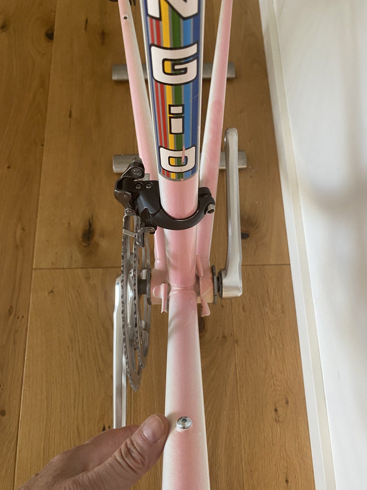

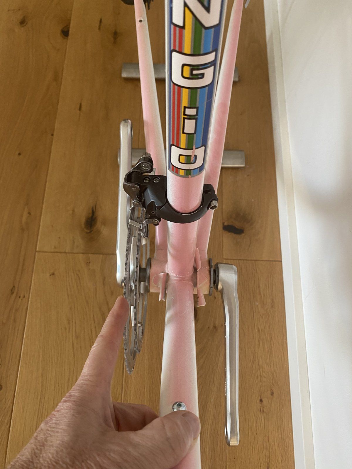

Hm....verstehe. Also eigentlich sollte es passen laut Verkäufer. Ich warte mal ab was rauskommt wenn alles montiert ist. Die Abstände links und rechts sahen zumindest sehr ähnlich aus.
Bei mir ist der Abstand rechts zur Kettenstrebe ca. 12 mm größer als rechts...
Anderes Tretlager fällig?

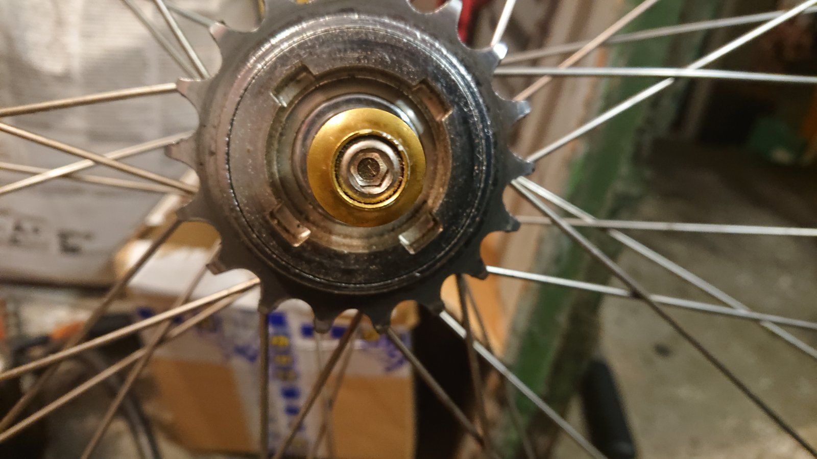

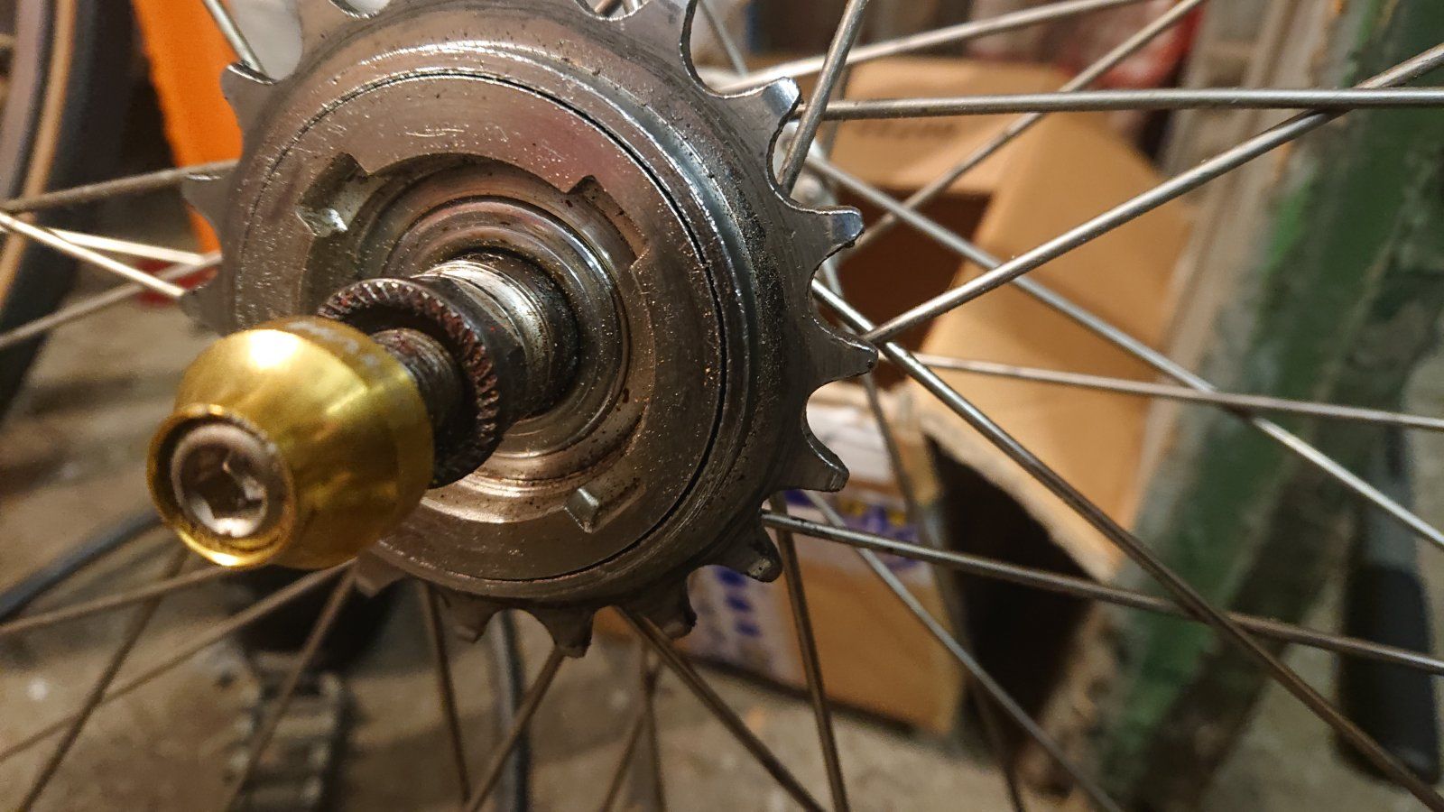

Welches Werkzeug braucht man, um das Freilaufritzel abzudrehen?
Wer hat das in Köln?
[ANLAGE]1203794[/ANLAGE][ANLAGE]1203795[/ANLAGE]
Tipp: Achse raus und dann ein solides Stück Flacheisen das genau quer rüber passt absägen , in den Schraubstock, Rad draufstecken und abdrehen.
