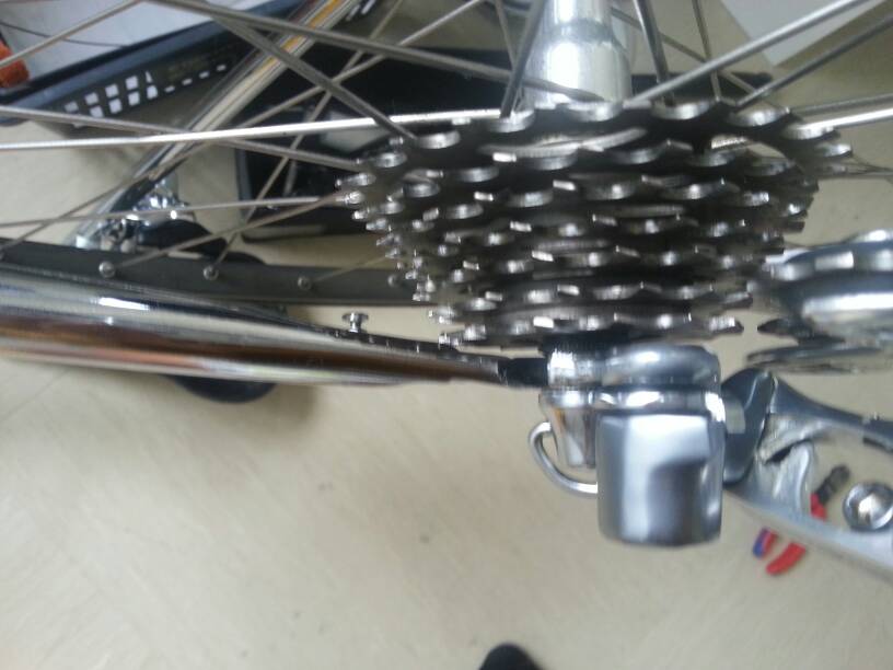

Will eine 126 mm UG Nabe mit 7 anstatt 6 Ritzeln bestücken. Habe mir hierfür auch extra 3,1 mm Spacer besorgt. Leider sieht das Ergebnis nun so aus:
Edit: Falls man es nicht sieht: Das Abschlussritzel liegt zu weit am Rahmen an.
Ich dachte immer, dass man 126er Naben ohne weiteres mit 6 oder 7 Ritzeln bestücken kann?! Wie löse ich das Problem? Es handelt sich übrigens um eine DA 7400er Nabe
Ich kenne die Nabe nicht, aber vielleicht kannst Du sie durch geschicktes "Umspacern" etwas nach links rücken, evtl. auch mit einer dünneren Kontermutter links. Die Felge mußt Du dann eben wieder einmitten. Ist etwas Aufwand, aber 7-fach bei 126 sollte schon gehen.
Und Du bist sicher, daß Du den Spacer zahnkranzseitig eingebaut hast?
Setz den Spacer kranzseitig ein oder setze Distanzringe/Scheiben von links nach kranzseitig.
Wirst wohl mehrfach ausprobieren müssen.
Achte darauf, daß der Abstand vom kleinsten Kranz zum Ausfaller ausreichend groß, aber nicht größer als nötig ist (mit aufgelegter Kette ausprobieren).
Wenn Du die richtige Kombination gefunden hast, kannst Du kranzseitig kontern und linksseitig mit Spacer/Scheiben auf die passenden 126mm aufstocken.
