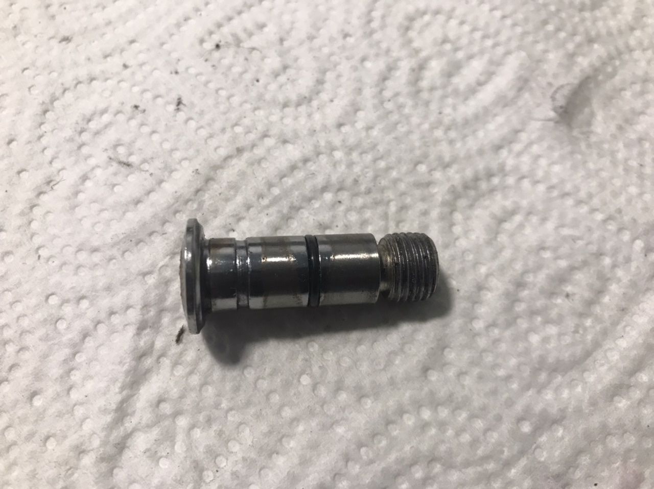

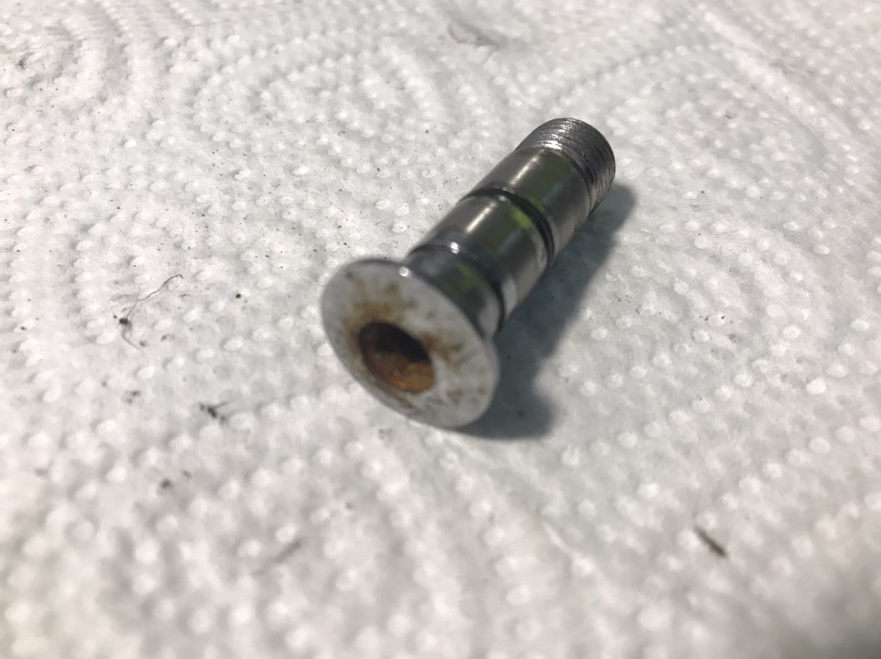

Guten Morgen,
ist diese Schraube wieder in einen schöneren Zustand zu versetzen:
Ist von einem XT RD-M735. Falls nicht, wie ist die korrekte Bezeichnung: Schaltaugeschraube?

Guten Morgen,
Gruß
Schaltwerkbolzen (?), glaube das bisschen Gewinde fällt in der Benennung nicht ins Gewicht.
Feine Stahlewolle 00 kann helfen und die üblichen Metallpoliturmittel. Außerdem werden auch oft Säure wie zb. Zitronensäure in Scheuermilch oder Essig genannt. Beschädigten Chrom rettet das aber leider alles nicht.
Guten Morgen,
Gruß
Schaltwerxbolzen.
Du kannst mal mit ner Drahtbürste drübergehen, im Inbus mit einer kleinen rotierenden Bürste.
Evtl. kommt das wieder einigermaßen hin.
Hinterher aber unbedingt mit Hartwax konser4en. die Chromschicht ist porös und da kommt der böse Sauerstoff auf den Stahl durch und verrichtet sein gefräßiges Werk.

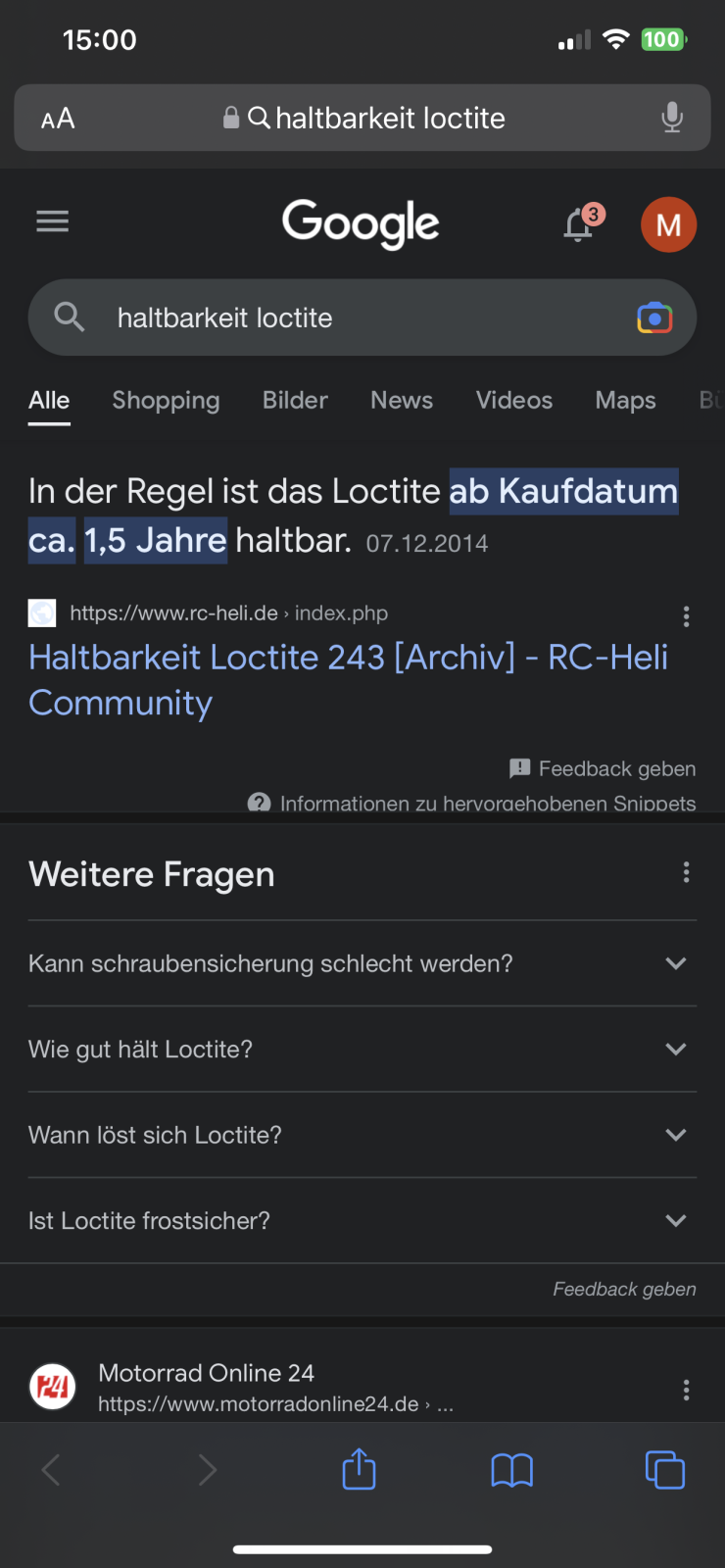

Haltbarkeit bezog ich nicht auf die Haltbarkeit der Verbindung, sondern darauf:
Ich wollte nur sagen, dass das Zeug in der Flasche nicht ewig hält und man deshalb für einmalige Anwendung nicht die 45€ dafür ausgeben sollte.
