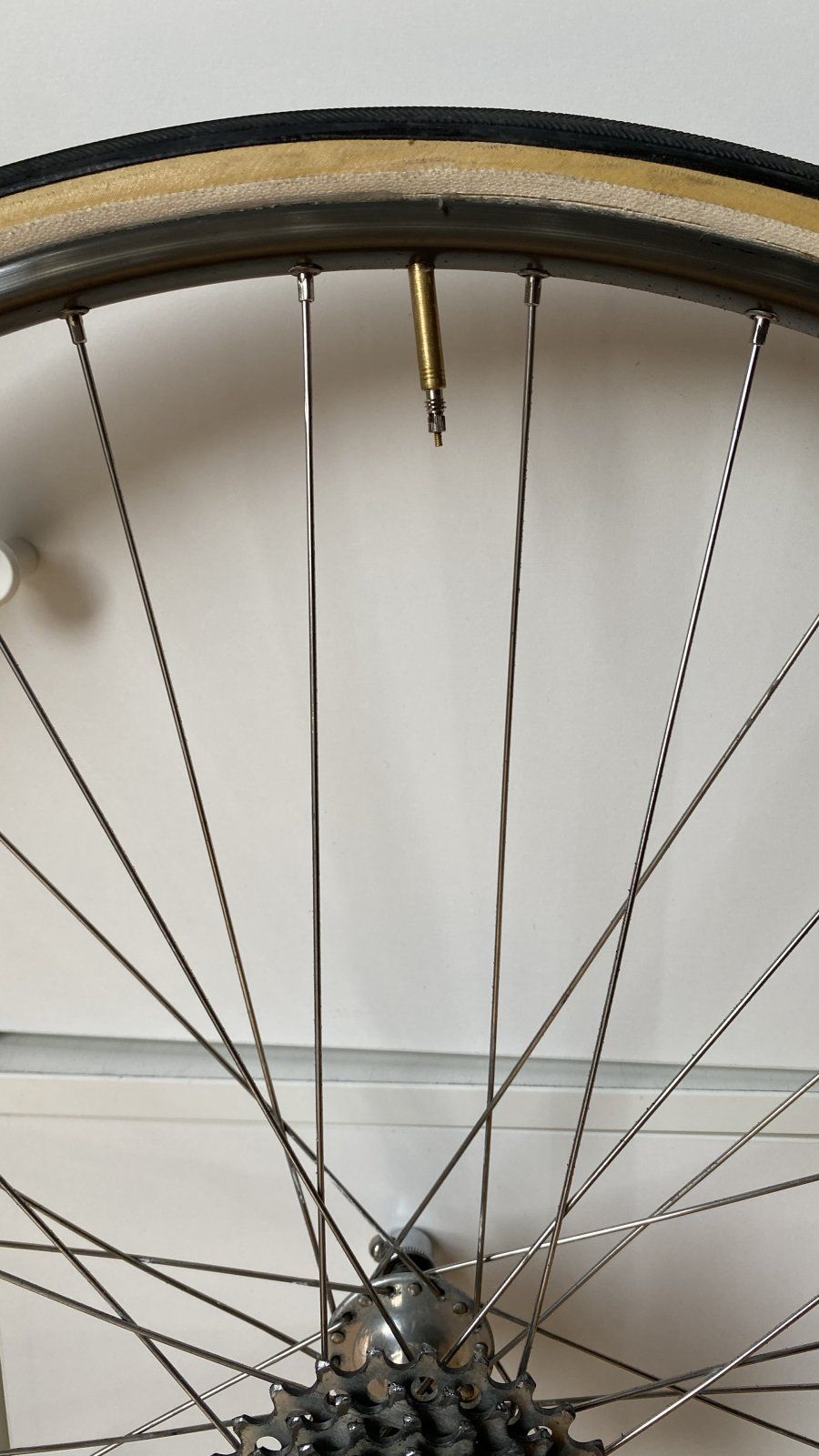

Was meint Ihr...tauschen oder lassen ? Geklebt mit Tufo-Band. Hat sich bei der letzten Ausfahrt verschoben, wie auch immer das passieren konnte. Musste viel mit der HR bremsen. Vielleicht dadurch, zu warm geworden. Ich hab halt Bedenken, dass mir das Ventil wegreißt.
Wenn ich den Reifen (Conti Classic) runterziehe, bleibt das Gewebeband vom Reifen am Tufo hängen. Kann ich den Reifen dann ohne dieses Band Weiternutzen oder sollte ich einen neuen nehmen?
Vielen Dank schonmal

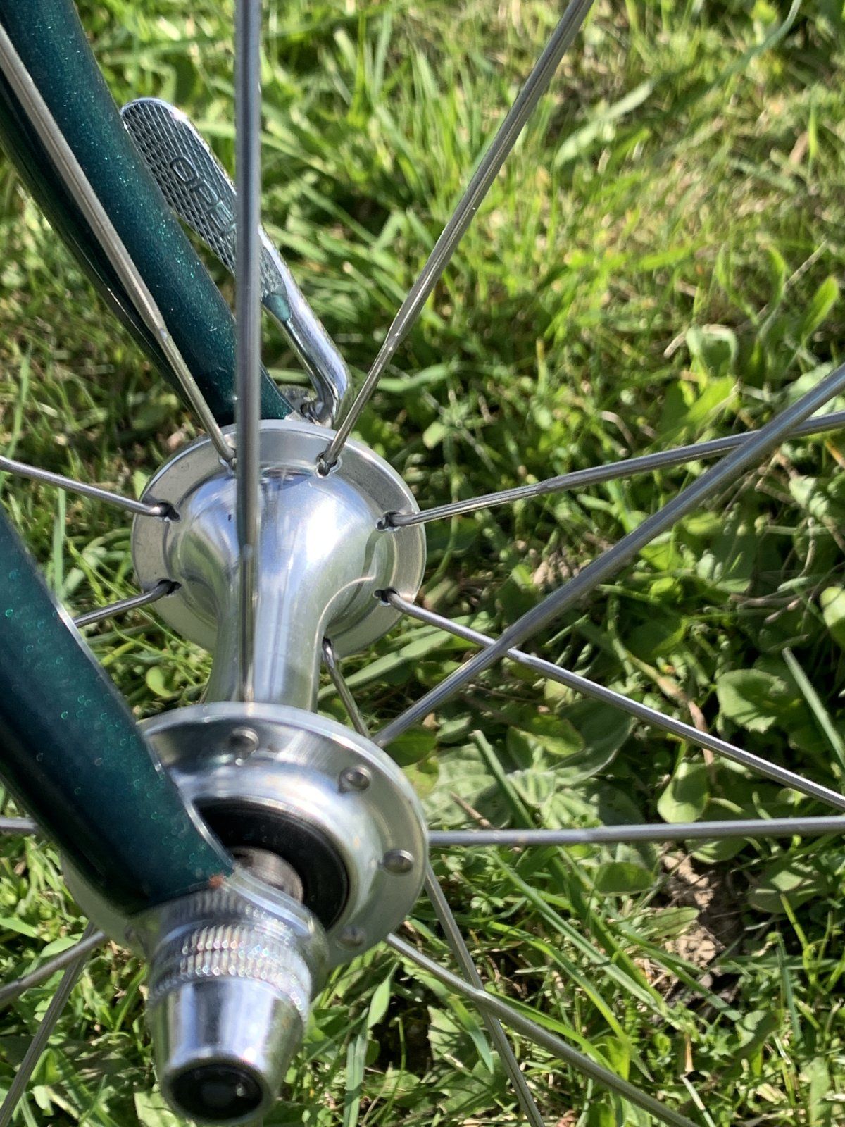

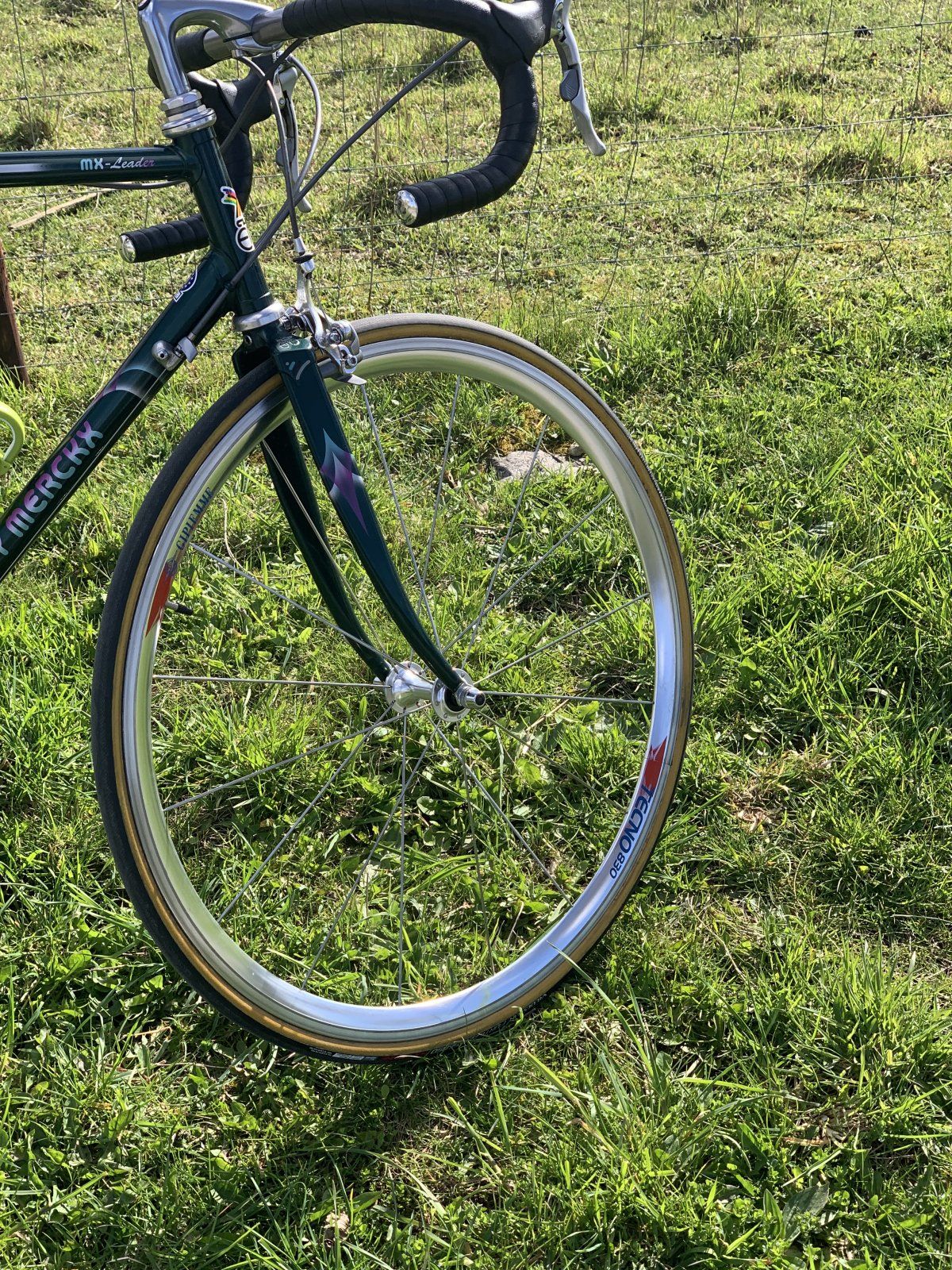

Ich habe bei meinem GPM Tecni Vorderrad das Problem, dass ich ein dauerhaftes ,,Setzgeräusch" habe. Also es klingt so, als würden sich die Speichen bei Belastung des Vorderrades die ganze Zeit setzen. Ständig hat man dieses klirrende, knackende Geräusch, welches man beim Laufradbau beim Abdrücken hat. Woran liegt das?🤔😵‍💫
Viele Grüße
Genau, durch das viele Bremsen erwärmt sich die Felge.
Wenn Du es so lässt, ist eine Panne mit Sicherheit schon
vorprogrammiert.
Das Band lässt sich wieder verkleben, darum musst Du
nicht unbedingt einen neuen Reifen kaufen.
Es sei denn, der hat von der Laufleistung schon so viele
Km gesehen, das Du ihn eh bald wechseln müsstest.
Kleiner Tipp, gegenüber vom Ventil lässt man ein kurzes
Stück die Folie drauf, dann bekommst Du den Reifen
auch zerstörungsfrei wieder runter.
Viele Grüße
Anhang anzeigen 1246438Anhang anzeigen 1246439
Na diese Art von Laufrädern sind natürlich auch knüppelhart
eingespeichert bei so wenigen Speichen.
Aber spätestens nach 50 Km sollte doch da nichts mehr
knacken.
Ich kenne zwar einige Fahrer, die damit Probleme haben,
aber da liegt es eher an den Speichkreuzungen, die diese
Geräusche verursachen.
Aber das ist ja bei dem Laufrad nicht der Fall....
...gebe an jede Speichenbohrung der Felge einen Tropfen Nähmaschinenöl und drehe danach im Stand das Rad schnell oder besser, begebe dich gleich auf eine Probefahrt.
Felge danach kurz trocken abwischen, damit kein überschüssiges Öl auf die Bremsflanke gerät.
knacken.
Mh, danke für die Expertise. Also ich habe den Laufradsatz zusammen mit @roykoeln und @DaRav in Amsterdam auf der Börse gekauft. Nach der ersten Ausfahrt hatte sich das Vorderrad ein bisschen verzogen; wies einen Seitenschlag auf, den ich dann korrigiert habe. Dementsprechend wird sich die Speichenspannung verändert haben, weshalb es erneut zu Setzerscheinungen kommt, oder?🤔 Ich bin bisher aber noch keine 50km gefahren, da Zeitmangel😢. Das Lager dreht weich, also kann da kein Geräusch verstärkt werden oder so... also einfach erstmal so fahren?🤔 Kann ich sonst irgendwas machen?

Ich würde es erst mal fahren.....den Tipp mit
dem Öl hast Du ja schon bekommen, das
kannst Du ja auch mal machen.
Ja genau, vielen Dank. Den Tipp mit dem Öl habe ich erst gelesen, als ich meinen Post schon gepostet hatte. Deshalb bin ich da noch nicht drauf eingegangen. Versuchen wir es. Vielen Dank!
