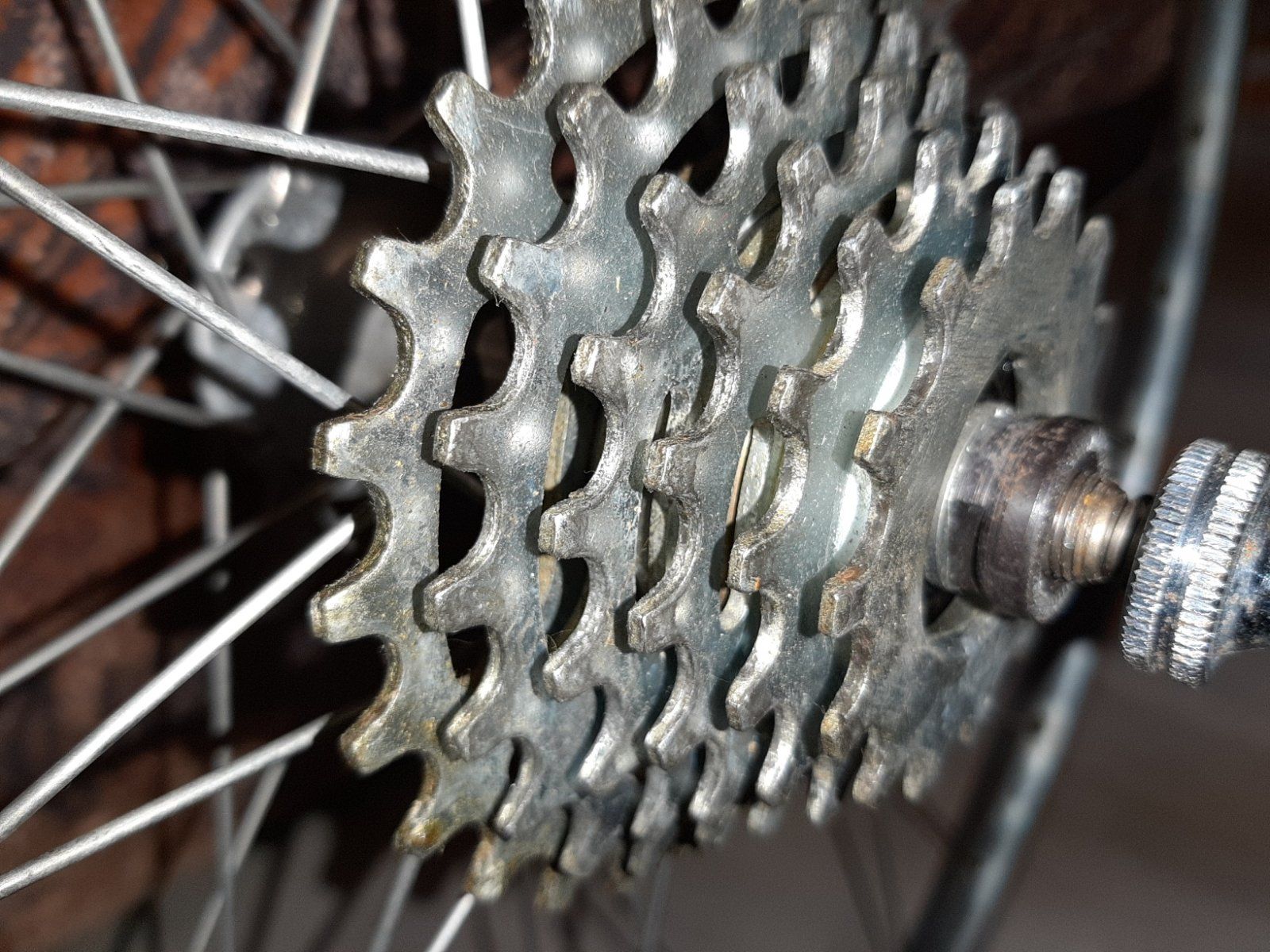

Hallo zusammen,
(ich bin Laie und) ich habe eine Frage. Wenn ein Zahnkranz eines Laufrads sich zeitweise in beide Richtungen drehen lässt, was ist dann kaputt oder anders ausgedrückt kann man das reparieren oder muss man etwas ersetzen ?
Sofern ich Dein Problem richtig verstanden habe, hat die Freilauf-Funktion einen Defekt (ich drücke das mal etwas eigenartig aus).
Verhält sich der Freilauf des Zahnkranzes in solchen Momenten quasi wie ein starrer Antrieb?
Für diese Fehlfunktion kann es unterschiedliche Ursachen geben (Sperrklinken verklebt, Sperrklinken gebrochen, Sperrklinken festgerostet, etc.).
Auch Lösungen gibt es dafür mehrere:
  • Öl in den Freilauf reinlaufen lassen
  • Freilauf öffnen, Ursache feststellen und ihn ggf. reparieren
  • nur den Freilauf austauschen
  • kompletten Zahnkranz austauschen
Für mich wäre interessant zu erfahren, ob es sich um ein Schraubkranz- oder um ein Kassetten-System handelt und um welches Produkt genau (dann könnte man ggf. konkretere Tipps geben).
  • nur den Freilauf aus tauschen
Danke für Deine Antwort 👍. Es steht Regina Extra 6x darauf und ja es kann durchaus anders der Schmierung liegen. Da wurde wahrscheinlich 30 Jahre nichts dran gemacht und alles klebt.
Ja, entweder Fett/Öl verharzt oder Kleinteile innen verrostet.
Den technischen Aufbau eines Regina Extra 6-fach Schraubkranzes habe ich nicht im Kopf (und auch gerade keinen zur Hand), aber als Erstes würde ich den Zahnkranz abziehen und nachsehen, ob man von der Rückseite dünnflüssiges Öl in den Freilauf einlaufen lassen kann (ob durch Öffnungen oder durch den Spalt des Freilaufs).
Den Vorgang dann mehrmals wiederholen, warten, den Freilauf drehen, usw. und hoffen, dass sich die Choose wieder zuverlässig drehen lässt und die Sperrklinken akustisch sauber einrasten.
Alternativ den Freilauf öffnen, ihn säubern und neu ölen (bzw. die Kugellaufbahnen dünn fetten).

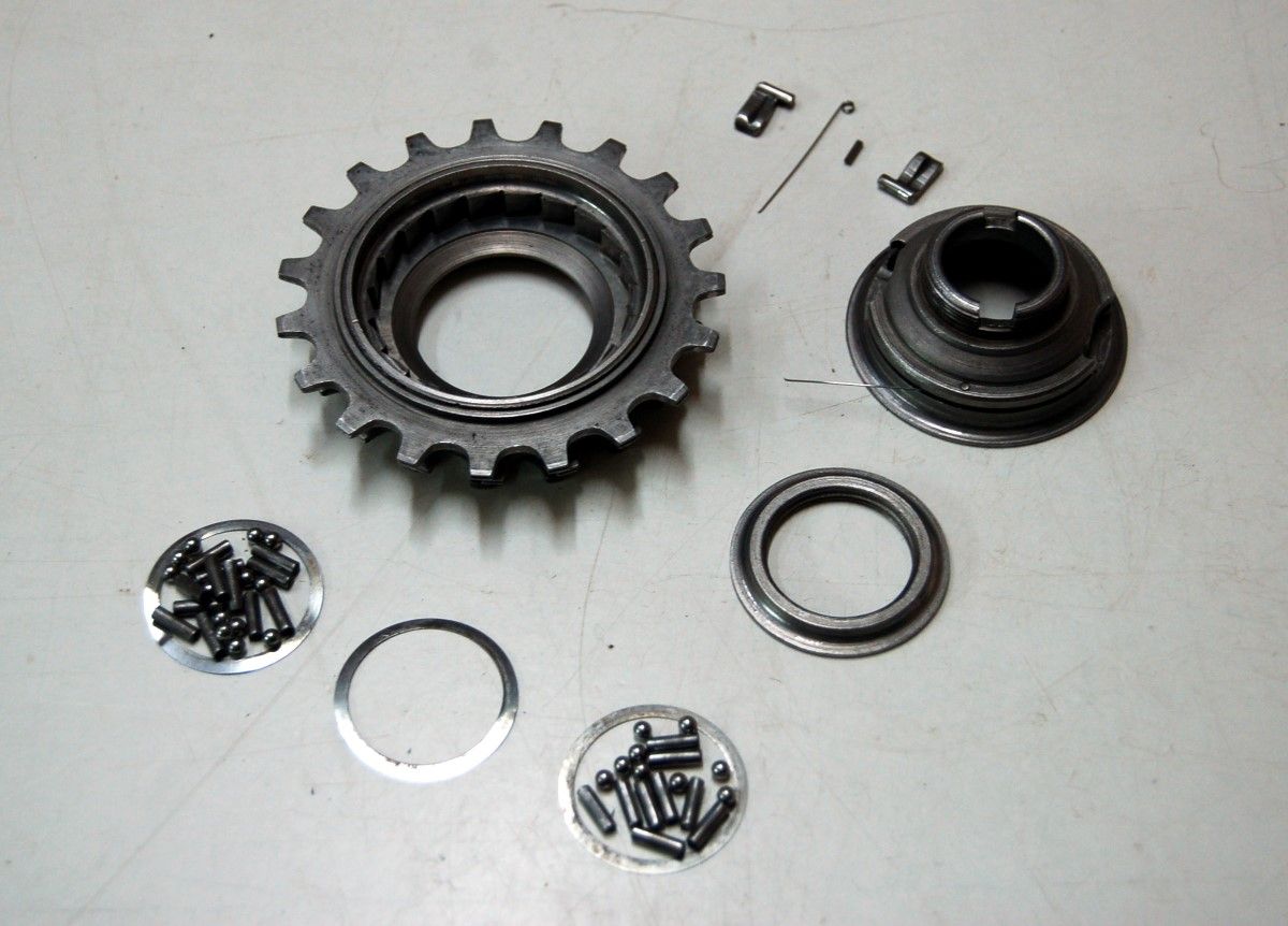

@Quasimodo_0815 : K.A. ob das vergleichbar ist - eine Regina Gran Sport Dreifach schaut von innen so aus. Kein Mirakel, bißl Fitzelei beim Zusammenbau und beim Öffnen unbedingt ein Sammelbecken drunter haben - da fallen ganz gerne ein Haufen Kleinteile raus.

Mach ich gerne. Ich fang mal klein an und schaue was passiert. Danke
Also öffne den Freilaufkörper aber nicht unnötig. Wenn du die verklebten Sperrklingen durch das Spülen mit Petroleum, Benzin, Diesel, usw. lösen kannst, dann genügt das. Natürlich nur unter der Voraussetzung, dass die Sperrklingen nur verklebt sind und nicht defekt.
