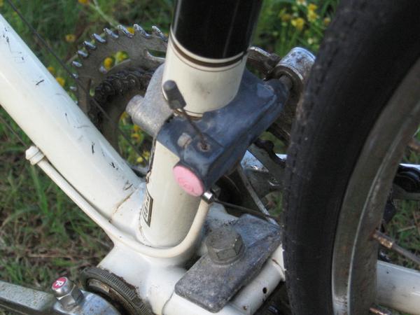

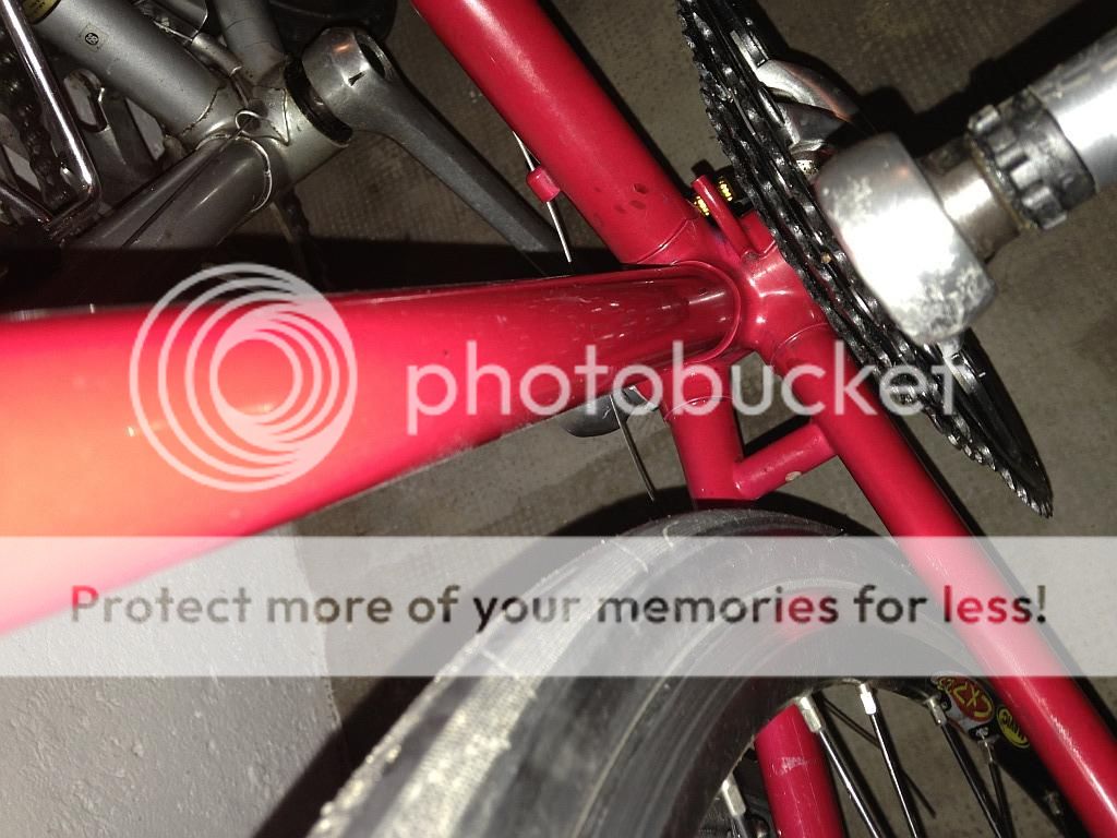

Es gab mal welchen Umwerfer, die einen eingebauten Zugstopper haben z.B von Simplex. Da Du den Umwerfer nicht hast würde ich auch keine Schelle etc. basteln.
Hol Dir z.B. dieses Teil.
http://www.fahrrad-online-24.de/Fah...ger-Rennrad-Zugfuehrung-fuer-Tretlagerge.html
Zur Befestigung entweder ein Loch in dem Tretlagergehäsue bohren oder ein Stückchen doppelts. Kleberband auf dem Tretlagergehäuse kleben, durch die runde Form und den Zug der Schaltkabeln würde es schon halte, die Fixierung dient nur dazu, damit es am Anfang beim Schaltzug einfädeln nicht verrutscht.
Außenhülle untenrum verlegen!
Gruß, svenski.
Richtig, dafür ist ja wohl die Richtung Tretlager offene Hülse am Unterrohr.
Und wo wird die dann gegengehalten?
Danke,
Axel
Wieso und wozu gegengehalten? Montiere den Umwerfer, führe die Außenhülle von o.g. Hülse an unter das Tretlagergehäuse, zwischen den Kettenstreben nach oben und kürze sie etwa auf Höhe Oberseite Tretlagergehäuse ein, Kappe drauf, Zug durchführen, in Umwerfer einhängen, fertig! Die Feder des Umwerfers hält doch den Zug auf Spannung und damit die Außenhülle in Position.
LG Helmut

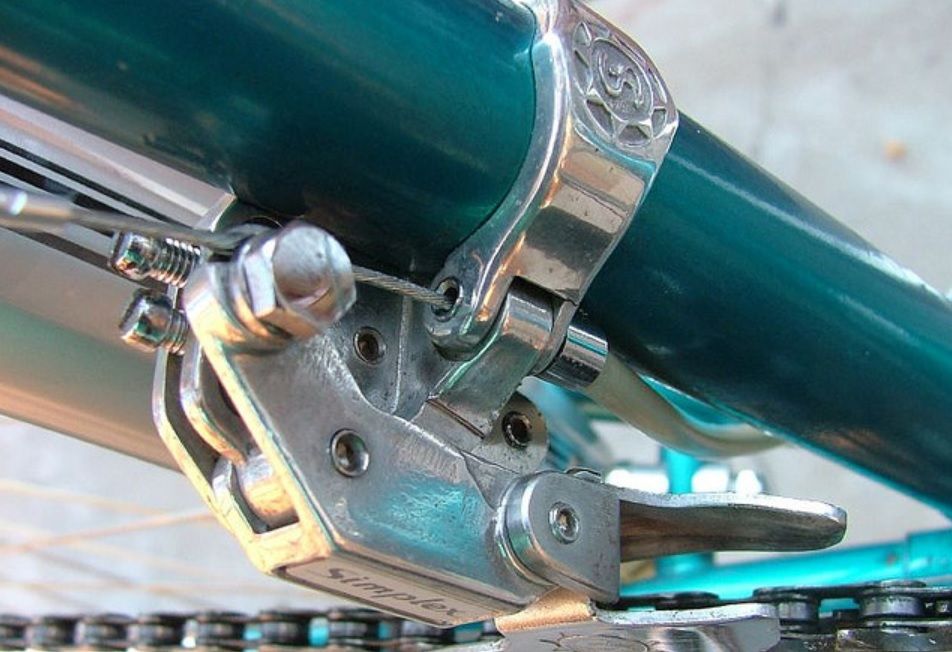

Das sind die von Dir benötigten Umwerfer oder Etwas in der Art:
Oder Zugführung per Plastik nach unten verlegen, dann kannst Du alle Arten von neueren Rennrad-Umwerfer benutzen.
