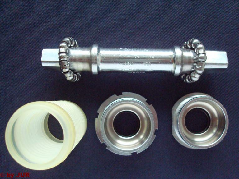

dei Plastikhülse muss sich eigentlich wie eine Ziehharmonika zusammendrücken lassen. daran kann nicht liegen. zeig mal, wie rum du die Kugelringe drauf machst...

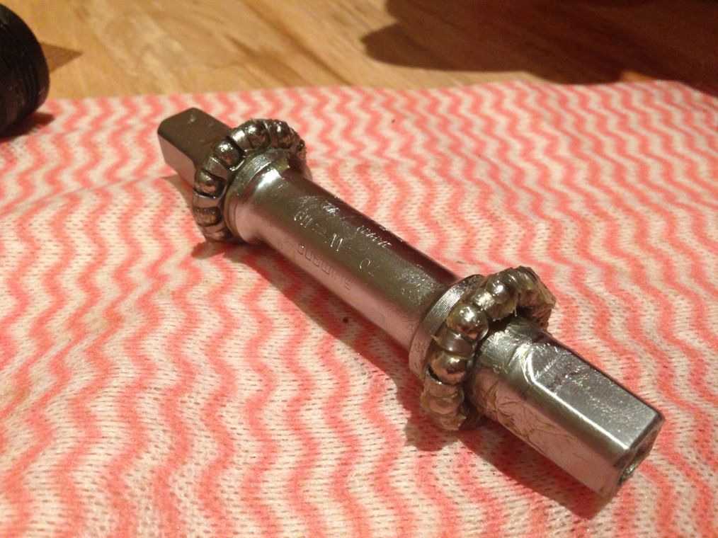

Die Kugelringe sind so eingelegt, dass die Kugeln in den Schalen laufen. Habe auch extra nochmal im Forum gesucht und so eine Beschreibung vorgefunden.
Jetzt das Ei:
Die Kunststoffhülle habe ich mal außen vor gelassen.
Lege ich die Kugeln so ein, dass der 'Käfig' zu den Schalen zeigt und die Kugeln quasi auf der Welle laufen, dann kriege ich die Lagerschale normal rein, alles schließt ab, wie es soll. Allerdings gibts deutliche Reibungsgeräusche...
Lege ich die Kugeln so ein, dass sie wie oben beschrieben in den Lagerschalen laufen können, krieg ich die Schale nicht komplett eingedreht und die Welle lässt sich schnell nicht mehr drehen.

Argh, ich dachte der 'Ring' gehört nach innen, so wie in dem von mir verlinkten Beitrag? Die Kugeln müssen doch in den Schalen laufen?
Zumal es halt unschöne Geräusche gibt, wenn ich sie andersherum einbaue?
Dafür spricht natürlich, dass es dann passt. Bin verwirrt.
War gerade mal an der Tretlagerkiste. Ich habe definitiv Lager, bei denen der Ring außen liegen muß, bei anderen wieder innen. Was läuft und was nicht, spürt man aber in der Hand sofort. Falls es andersrum nicht läuft, wage ich die Vermutung, daß die Käfige hier gar nicht zur Welle passen. Drück doch mal die Kugeln in der Richtung des geringsten Widerstands aus den Käfigen, setz sie in einer dicken Fettpackung in die Schalen ein und schraub das Ganze probeweise zusammen. Dann siehst Du zumindest schon mal das echte Einbaumaß. Das gleiche Maß muß auch mit Käfigen rauskommen.
