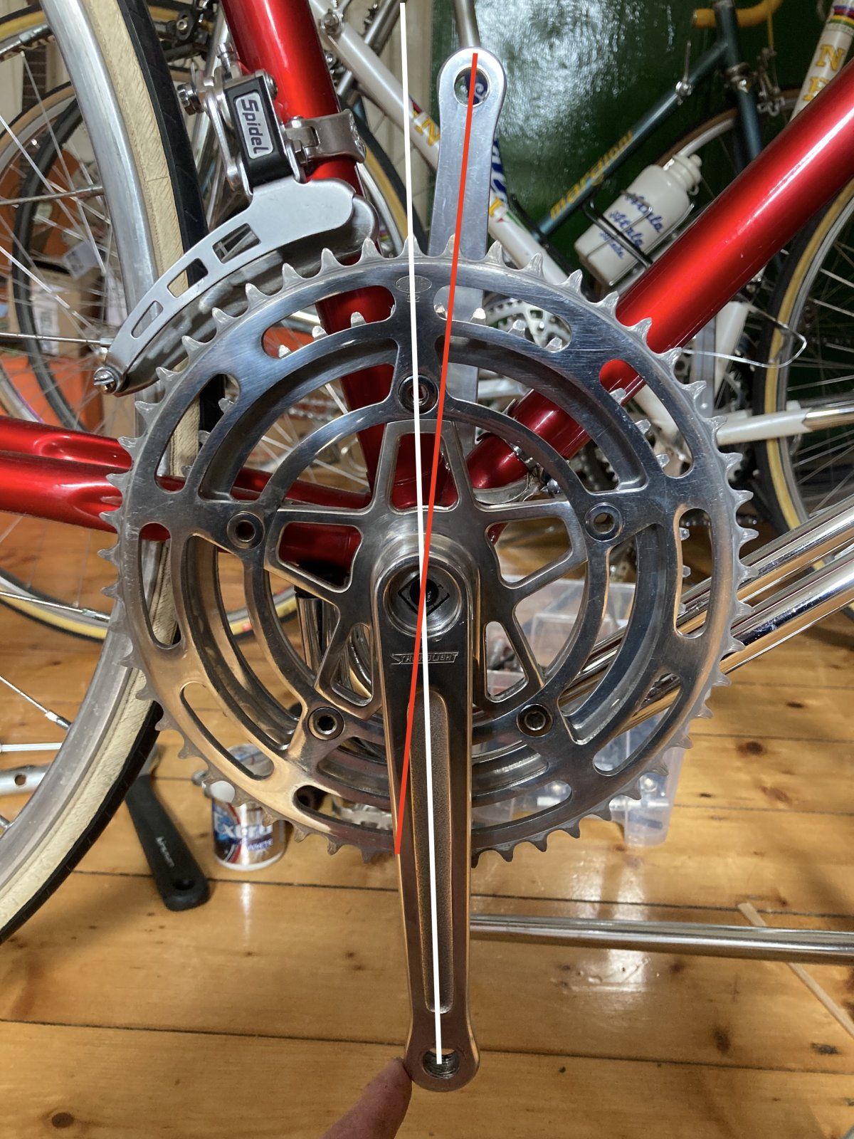

Es ist nicht wirklich eine Bastelfrage, dennoch weiß ich nicht was ich hier tun soll. Ich wollte bei dem Bertin C37 an dem ich gerade sitze die Stronglight 93 mit BSA Gewinde gegen eine mit französischem Gewinde tauschen da ich dafür schöne Maillard/Spidel Pedale mit franz. Gewinde habe. Beim Montieren der Kurbel waren aber plötzlich die linke und rechte Seite nicht "auf einer Linie" sondern mit einem leichten Winkel zueinander. Zuerst habe nicht nicht kapiert woran es liegt bis ich bemerkt habe, dass die Vierkant-Aussparung der rechten Seite um ein paar Grad aus der Achse gedreht ist. Hier in den Bildern lässt sich das vielleicht besser sehen was ich meine.
Ist jemanden hier so etwas schon einmal untergekommen? Muss man einfach damit leben (treten)? Muss ich den "passenden" linken Arm finden? Irgendeinen Rat? Danke.

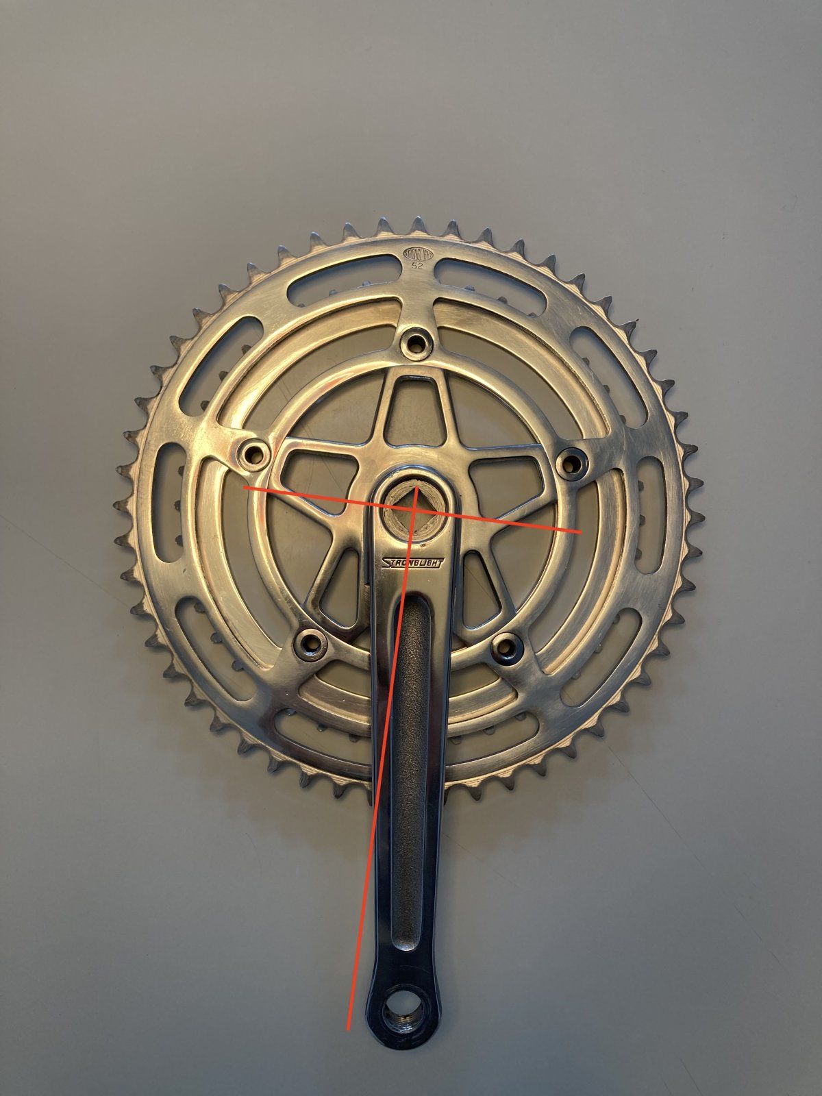

Fahren kannst du so nicht, das ist total ätzend, kenne ich noch aus Jugendtagen mit Keil Kurbel wenn da was nicht passt.

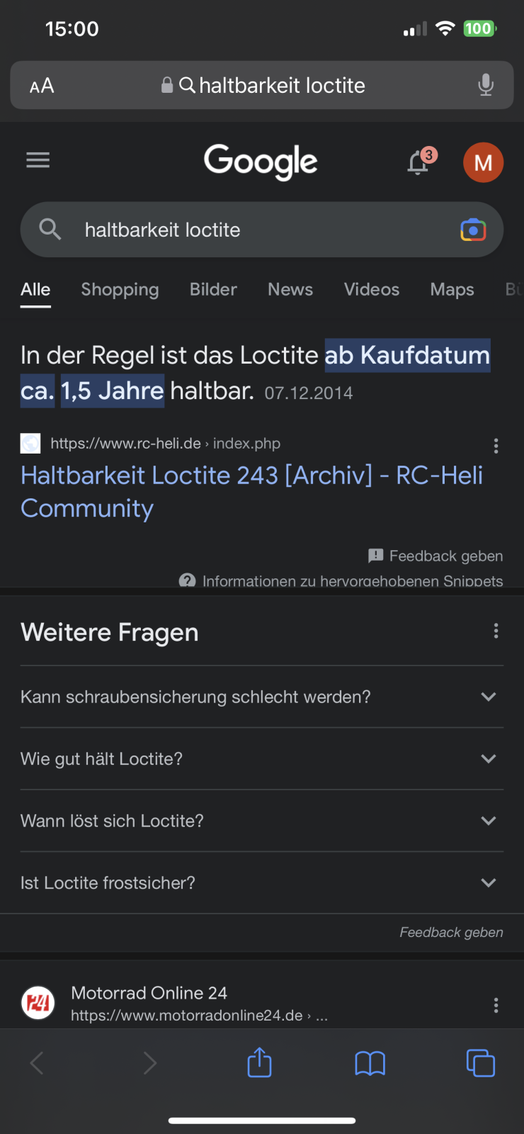

Haltbarkeit bezog ich nicht auf die Haltbarkeit der Verbindung, sondern darauf:
Ich wollte nur sagen, dass das Zeug in der Flasche nicht ewig hält und man deshalb für einmalige Anwendung nicht die 45€ dafür ausgeben sollte.
Zeig mal den Vierkant, wäre die einzige Erklärung das einer ausgenudelt ist, aber die würdest du ja nicht montieren. Mal unterschiedliche Positionen ausprobiert, ich hatte das mal an einer billigen Welle, die war in sich verdreht, kurz vor dem Abscheren.
Danke die aber am Vierkant liegt es glaube ich nicht. Die mit 9/16" x 20 Gewinde sitzt ja richtig. Verschiedene Positionen hatte ich zuerst probiert, bevor mir aufgefallen war dass das Loch leicht verdreht ist.
Ich hatte die Kurbel mal vor einer ganzen Zeit gekauft, nur schön aufpoliert aber nie montiert oder irgendwie getestet. Da war mir da nicht aufgefallen. Ärgerlich.

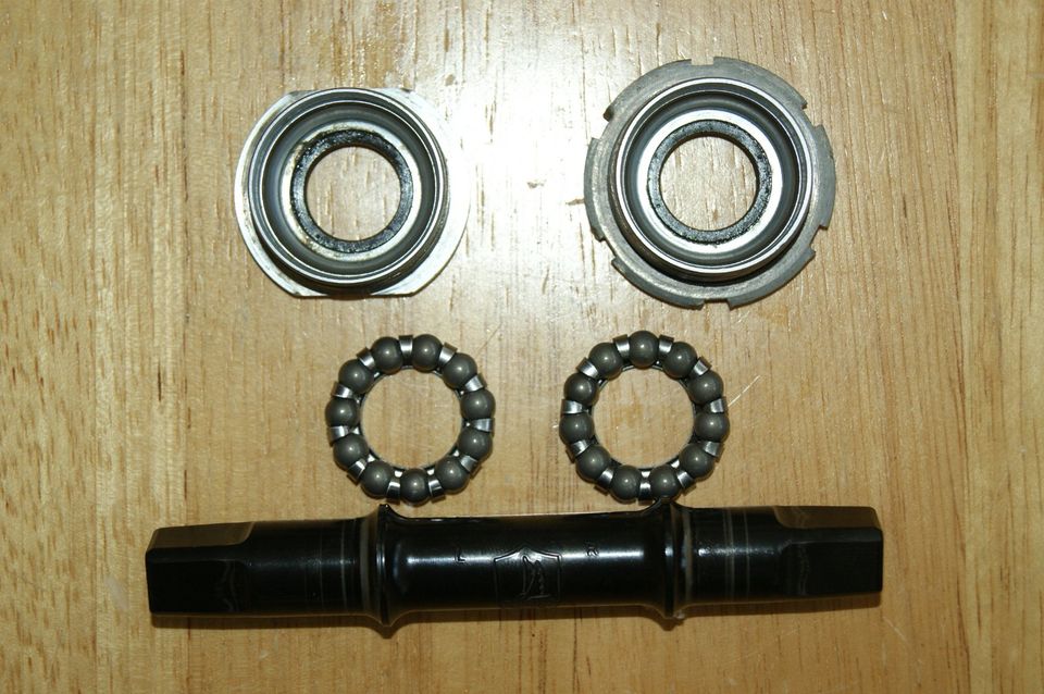

Ich bin auf der Suche nach einem Campagnolo Innenlager für eine Record Triple Kurbel (1986).
Auf der abgebildeten Welle soll "68 SS X3" stehen. Aber warum ist die Welle schwarz? Hat das etwas zu bedeuten?
