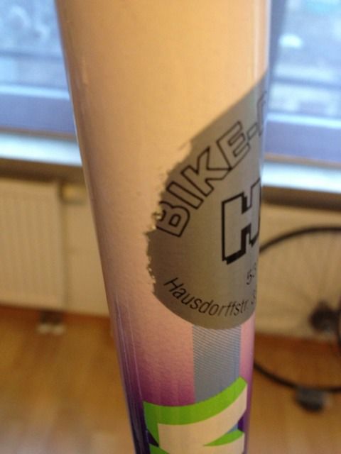

Jep, Fön ist gut und die Klebereste dann entweder mit Spiritus oder Öl. Beides macht dem Lack nichts aus.
Puhhh* Selbst mit Fön geht es nur äusserst fitzelig ab. Naja. Regnet ja und der Abend noch lang :eek:
Spiritus hat sich auch bei mir als das ultimative Mittel gegen Kleberückstände erwiesen. Das Problem an diesem Aufkleber ist, dass es so ein Metallartiges Foliending ist. Wie diese Sicherheitsaufkleber, die sich auch nur extrem schwer entfernen lassen.
An meinem Malcesine klebt vom Händler so ein netter Aufkleber, der mit viel Herumgeknubbel nur in allerkleinsten Fitzeln abgeht. Da bräuchte ich wohl einen Tag um den wegzuknubbeln. Hat jemand eine Idee, was man alternativ versuchen könnte?
- Fön und vorsichtig erwärmen?
- Lackauffrischer?
Das Wheeler ist übrigens vom H&S Bike Discount in Bonn :p
Das Problem hab ich grad auch. Werde mir wohl Haarspray kaufen müssen und es damit probieren. Ich hab mit Haarspray schon andere Sticker spurlos verschwinden lassen können, weiß allerdings nicht, wie gut das auf diesen Folienaufklebern wirkt.
Das Problem bei solchen Aufklebern ist, dass durch die Folie kein Mittel durchdringen kann, um den eigentlichen Kleber darunter anzugreifen. Meiner ist nun ab. Hat meinem letzten Post nach wohl um die 40 Minuten gedauert.
Viel Erfolg!

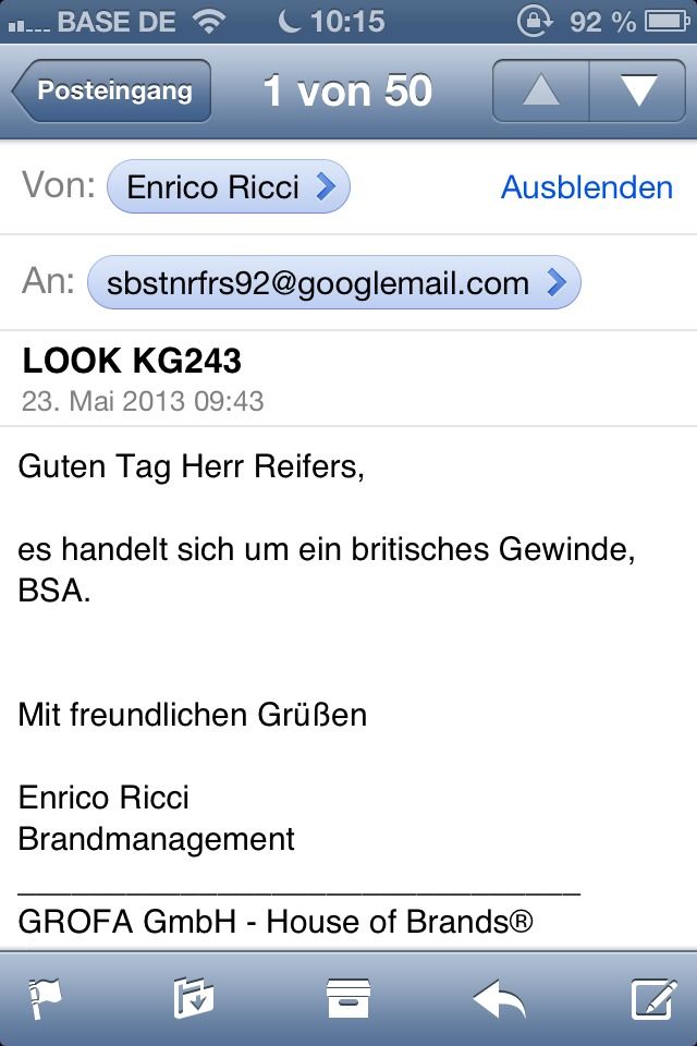

mein Problem mit dem Steuersatz ist beständig.
Habe an Look geschrieben welches Gewinde denn die Gabel hat und folgende Antwort bekommen:
Jetzt bin ich noch verwirrter, denn mein britischer Steuersatz passt ja nicht und ich schiele Richtung französisch :/
