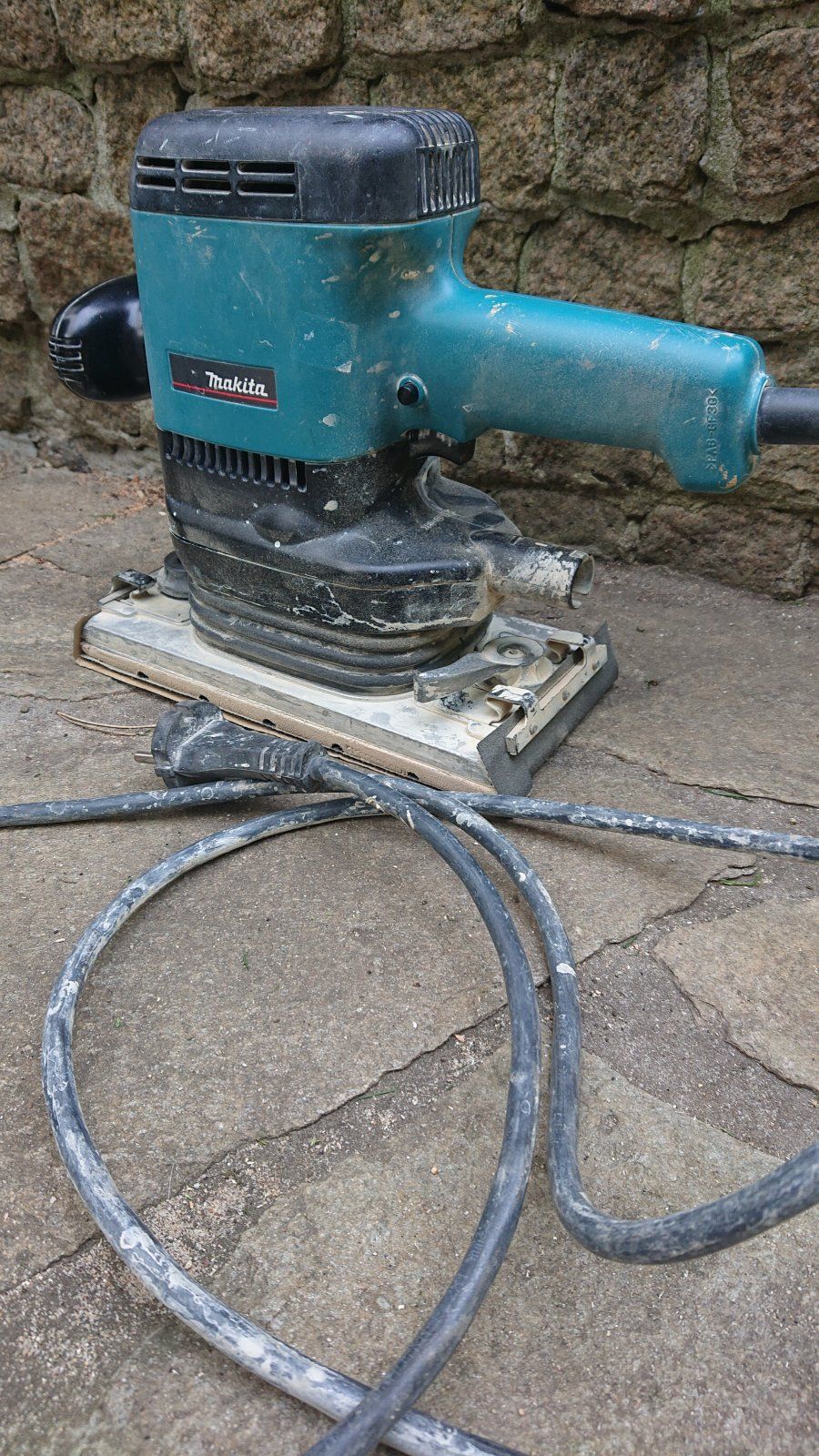

Hat jemand 'nen heißen Tip, wie / womit ich sowas wieder sauber bekomme?
Maschine gebraucht gekauft, aber ich mag es nicht, wenn mein Werkzeug so verkeimt aussieht.
Schwamm mit Essigreiniger richtet gar nix aus. Kann leider auch nix dazu sagen, was damit vorher geschliffen wurde, Lack Holz, Gips....??
Bei YouTube gibt es doch mehrere Typen, die zeigen, wie sie altes Werkzeug wieder herrichten.
Allerdings verraten die einem glaube ich nicht, mit was für Mittelchen sie arbeiten (außer es ist ersichtlich, z.B. wenn Schleifpapier benutzt wird).
Hier zum Beispiel ist einer von denen: Gear Show

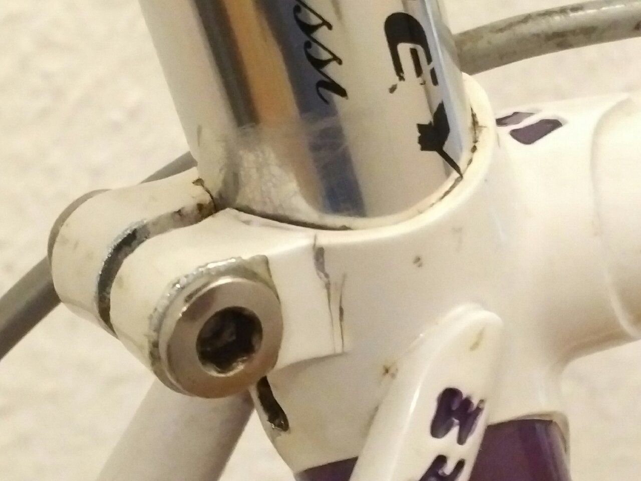

Das sieht nach einem Riß aus :mad: Gibt es Rettungsmöglichkeiten zur gefahrlosen Restnutzung als Stadtrad oder war es das?
