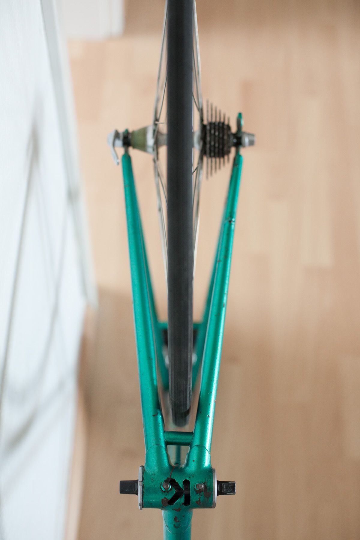

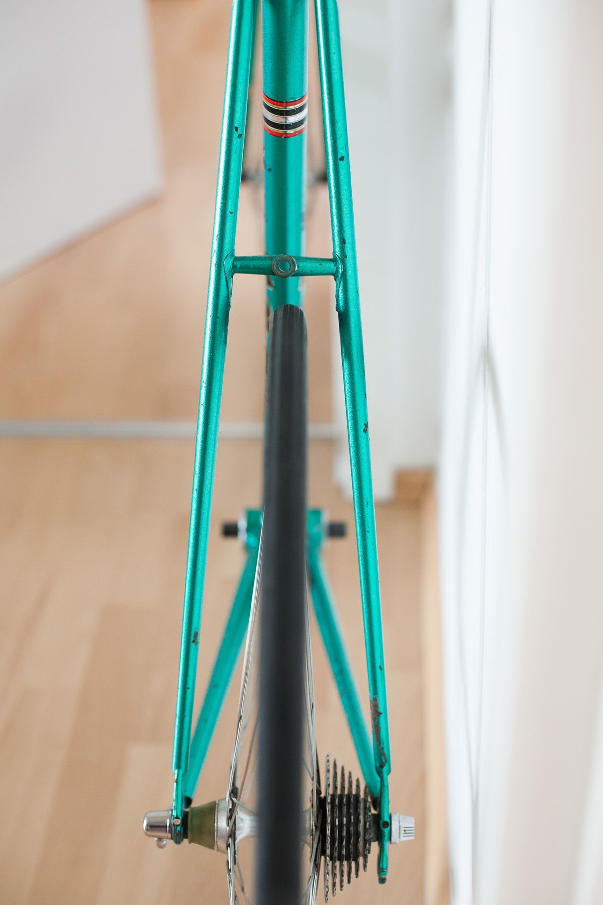

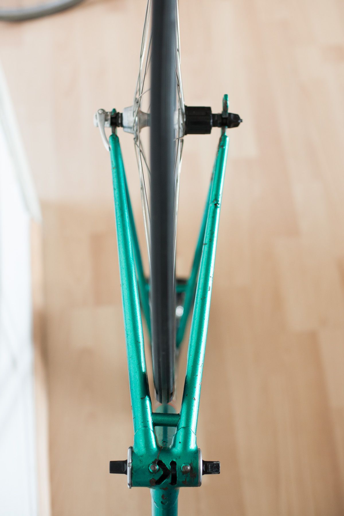

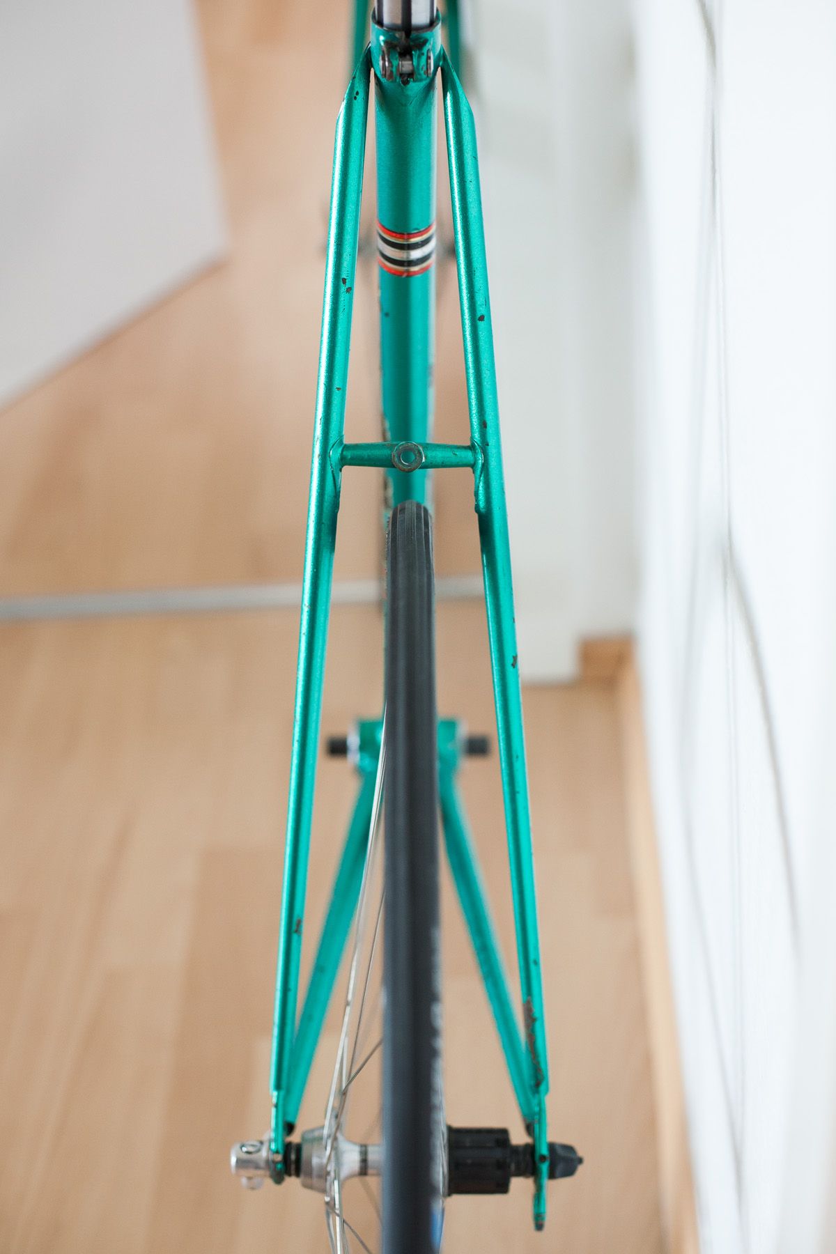

Liebe Alle, eine Frage an die Laufradbauspezis:
Habe ein HR aufgebaut und mit der Zentrierlehre die Mittigkeit überprüft. Dabei stellt sich heraus, dass die Felge 5 mm Offset zur nicht-Freilaufseite hat.
Erst habe ich gedacht, dass ich die falsche Speichenlänge gekauft habe, aber als ich es Probeweise in den Rahmen (ca. 1980 / 126 mm) gesteckt habe, passte es fast perfekt. War sogar etwas zu weit Richtung Freilauf zentriert. Das hat mich etwas verwirrt.
Ich dachte bisher immer, dass die Felge absolut mittig zwischen den Achsmuttern laufen muss? Was man ja auch mit der Zentrierlehre überprüfen kann.
Offenbar hat der Rahmen aber einen Asymmetrischen Hinterbau. Was mich für so ein altes Teil doch wundert - dachte das kam erst mit 9/10/11-Fach...
Hat jemand eine Ahnung was ich falsch (oder versehentlich richtig) gemacht habe?
Danke und Gruß!
Mitte ist Programm.
Dreh mal das Laufrad im Zentierständer (rechts nach links) und achte auf die Abstände der Fühler.
Die exakt berechnete Speichenlängen helfen da nix, denn Speichen sind nur in 2 mm - Schritten zu bekommen. Kann also gut sein, dass sie beim mittig zentrierten Rad auf einer Seite weiter im Nipel stecken als auf der anderen - bzw, dass wenn du sie alle gleich einschraubst, das Rad irgendwo jenseits der Mitte landet. ±5 mm seitlich gleichst du mit weniger als ±1 mm rein-/rausdrehen des Nippels aus.
Immer zwischendurch kontrollieren, was man da gerade so macht.
Und alles ein Stück zur Seite bitte! ;)
Laufradbau ist ein Geduldsspiel. Hat nichts mit lehrbuchgetreuer Regelanwendung zu tun: Einmal verstanden haben, was da passiert - und dann langsam ein Gefühl dafür bekommen, welche Aktion welche Folgen hat.
Und: bitte keine abrupten Aktionen! Für die Mittigkeit bitte mit halben Nippeldrehungen anfangen. Und dann die andere Seite. Und wieder umdrehen und checken, wo das Rad jetzt steht. Und nochmal das ganze. Und die Gesamtspannung im Auge behalten.
Es darf auch den Punkt geben, wo man nicht mehr klarkommt, das ganze entspannt und nochmal von vorne anfängt ;) Keine Katastrophe. Der Kartoffelchip wäre eine.
Gruß, svenski.
Einstellschrauben am Ausfaller nicht parallel und somit das zentrumsfreie Rad für mittig gehalten?
Das ist mein viertes Laufrad, allerdings mein erstes Hinterrad. Erfahrung habe ich schon ein bisschen nur HR sind neu für mich.
Die Speichen liegen mit 298/296mm jeweils 1 mm unter Soll-Maß und ich habe mit 14 mm Nippeln das Untermaß ein bisschen abgepuffert - das ist soweit kein Problem, vom Gewinde her ist nach oben und unten genug Spiel zum Zentrieren.
Die Speichen auf Freilaufseite sind jetzt aber wirklich hart gespannt und ich will nicht mit Gewalt noch mehr draufgeben, ich habe einfach das Gefühl, dass da was nicht stimmt.
Habe auch nicht einfach alle Nippel gleich weit reingeschraubt, sondern zwischendurch immer wieder im Zentrierständer und mit der Zentrierlehre überprüft und Stückweise die Felge richtung Freilauf gezogen. Habe mir nur für's Zentrieren drei Stunden Zeit genommen und habe mich mit kleinen Korrekturen herangetastet und zwischendurch immer wieder abgedrückt.
Was mich irritiert ist ja nichtmal die Tatsache, dass die Felge nach links außermittig ist, sondern dass sich eingebaut quasi das Gegenteil zeigt und die Felge zu nah an der Freilaufseite ist.
Habe ein anderes HR mit 126 mm mal probeweise eingebaut und Fotos gemacht. Dieses ist absolut mittig Zentriert. Es scheint aber trotzdem nicht mittig im Hinterbau zu sitzen.
Unten sind Vergleichsfotos angehängt. Mit Ritzelpaket ist das mittig zentrierte HR, das ohne Kassette ist 5 mm nach nicht-Freilaufseite außermittig.
Es gibt außerdem eine Diskrepanz in der Mittigkeit zwischen Bremssteg und Tretlager. Einmal scheint es dort mittig, das andere mal dort.
Aber die Frage ist doch, was stimmt dann mit dem Rahmen nicht?
Die Frage kriecht langsam in mir hoch ... :( Habe aus allen Winkeln mal mit dem Auge gepeilt und grob Verzogen ist zumindest nix. Habe ein bisschen den Verdacht, dass jemand mal mit Gewalt auf 130er Naben gefahren ist. Können die 4 mm mehr den Hinterbau verziehen?
Ich finde auf den Fotos sieht man, dass das mittig zentrierte Laufrad (mit Zahnkranz) am Bremssteg zu weit rechts liegt, dort das außermittige Laufrad (ohne Freilauf Kassette) genau richtig zu sitzen scheint - dieses dafür am Tretlager klar schief sitzt, das mittige Laufrad (mit Zahnkranz) dort aber richtig liegt. Es ist verhext o_O
