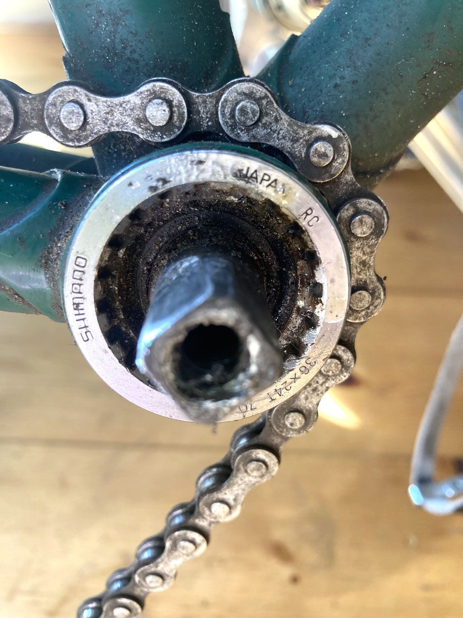

moin,
bei meinem stadtesel hats das lager über 2 jahre starr gefahren jetzt
erledigt (spiel im lager selbst).
also kurbel abgebaut, aber ich bekomme es mit der adapter nuss
(siehe aufnahme /zähne) nicht los gedreht..
ist doch ita rechtsgewinde (also losdrehen gegen fahrtrichtung) ??
ich bräuchte wohl auch nen grösseren hebel als meinen franzosen-festellschlüssel ( ca. 22 cm lang)
grüsse
moin,
spiel im lager selbst.
grüsse
Immer erst die andere Seite lösen, wenn noch nicht geschehen.
