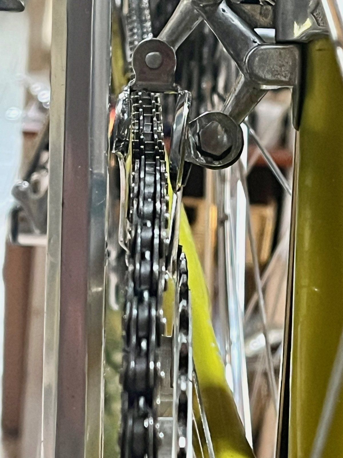

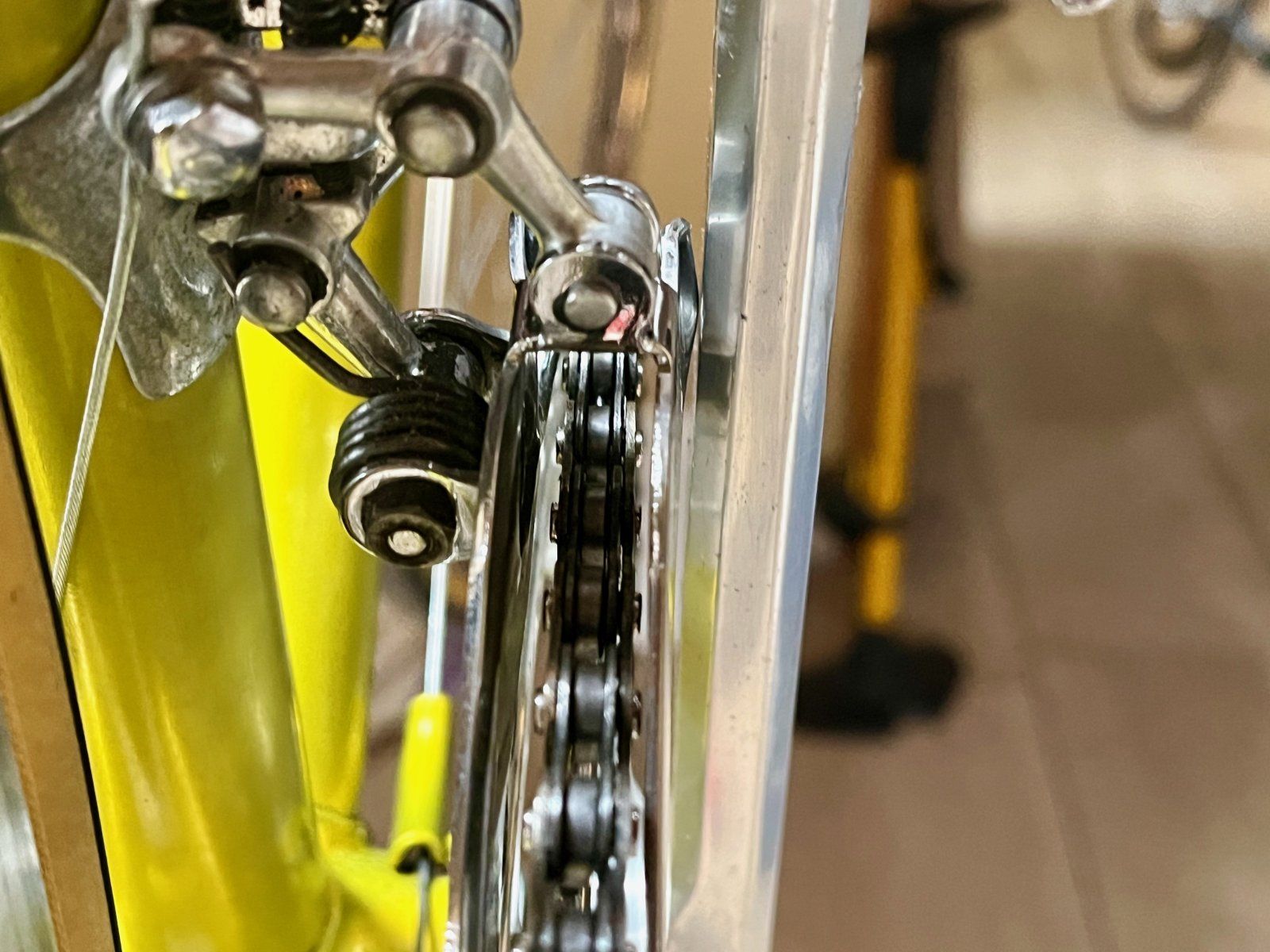

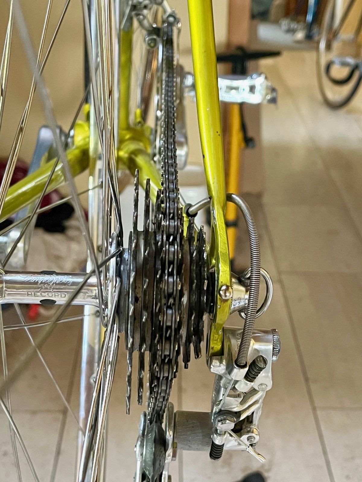

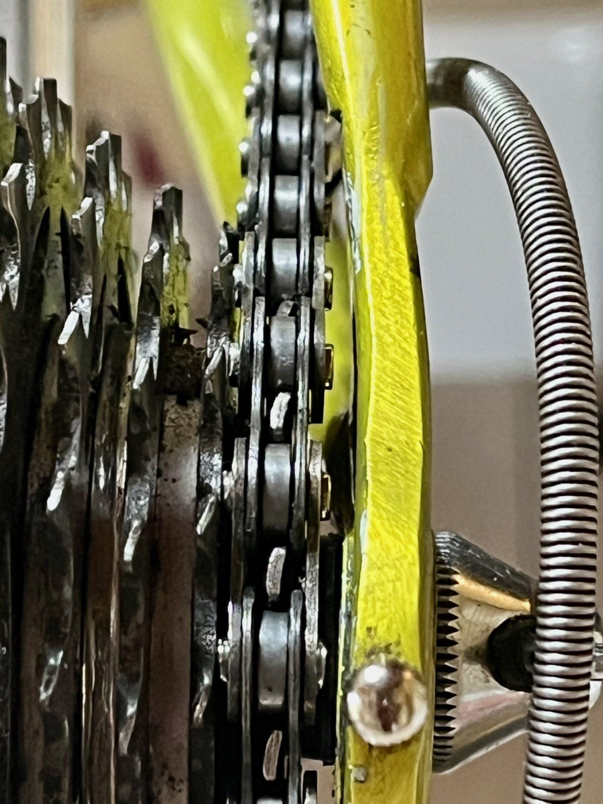

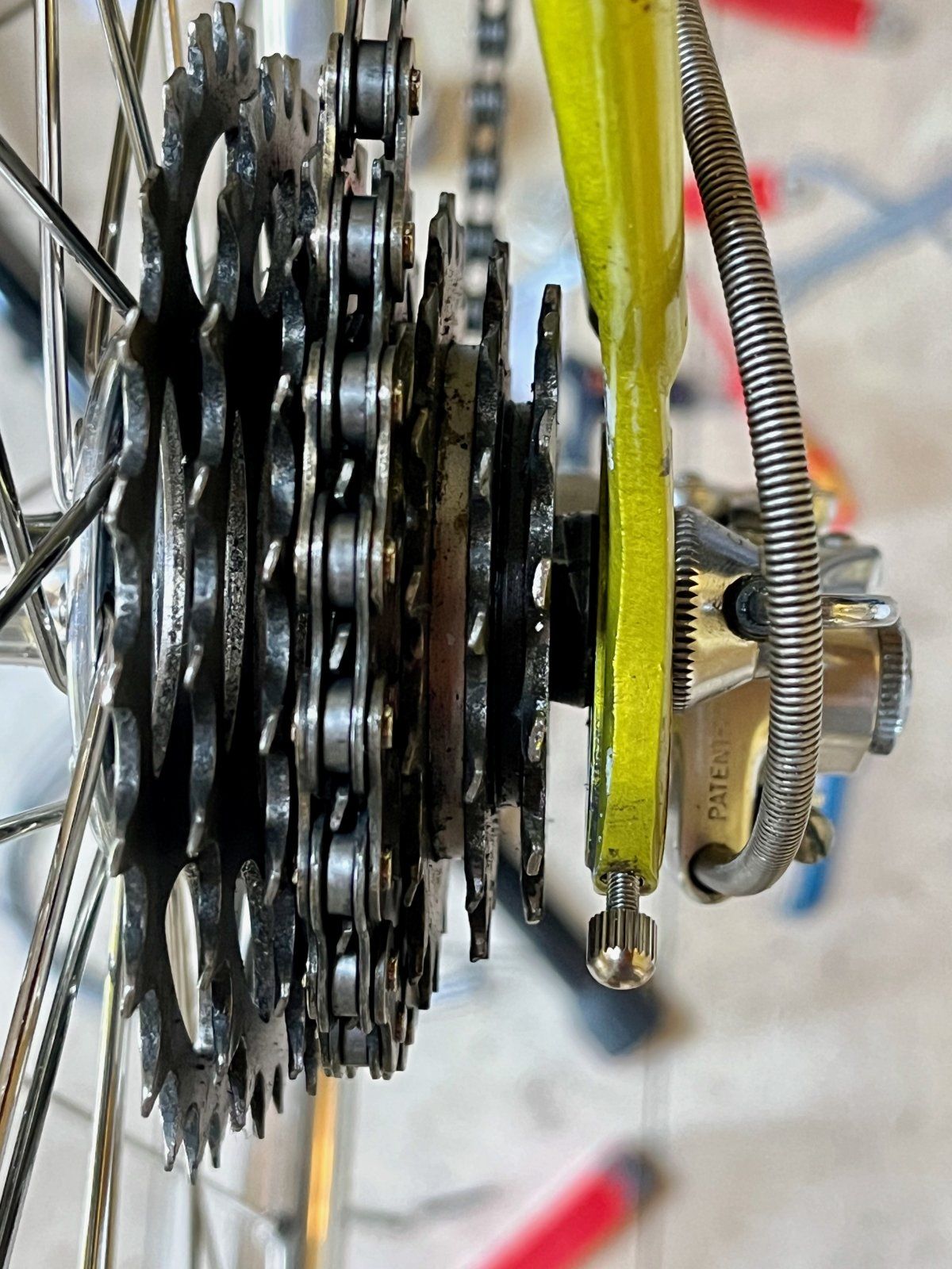

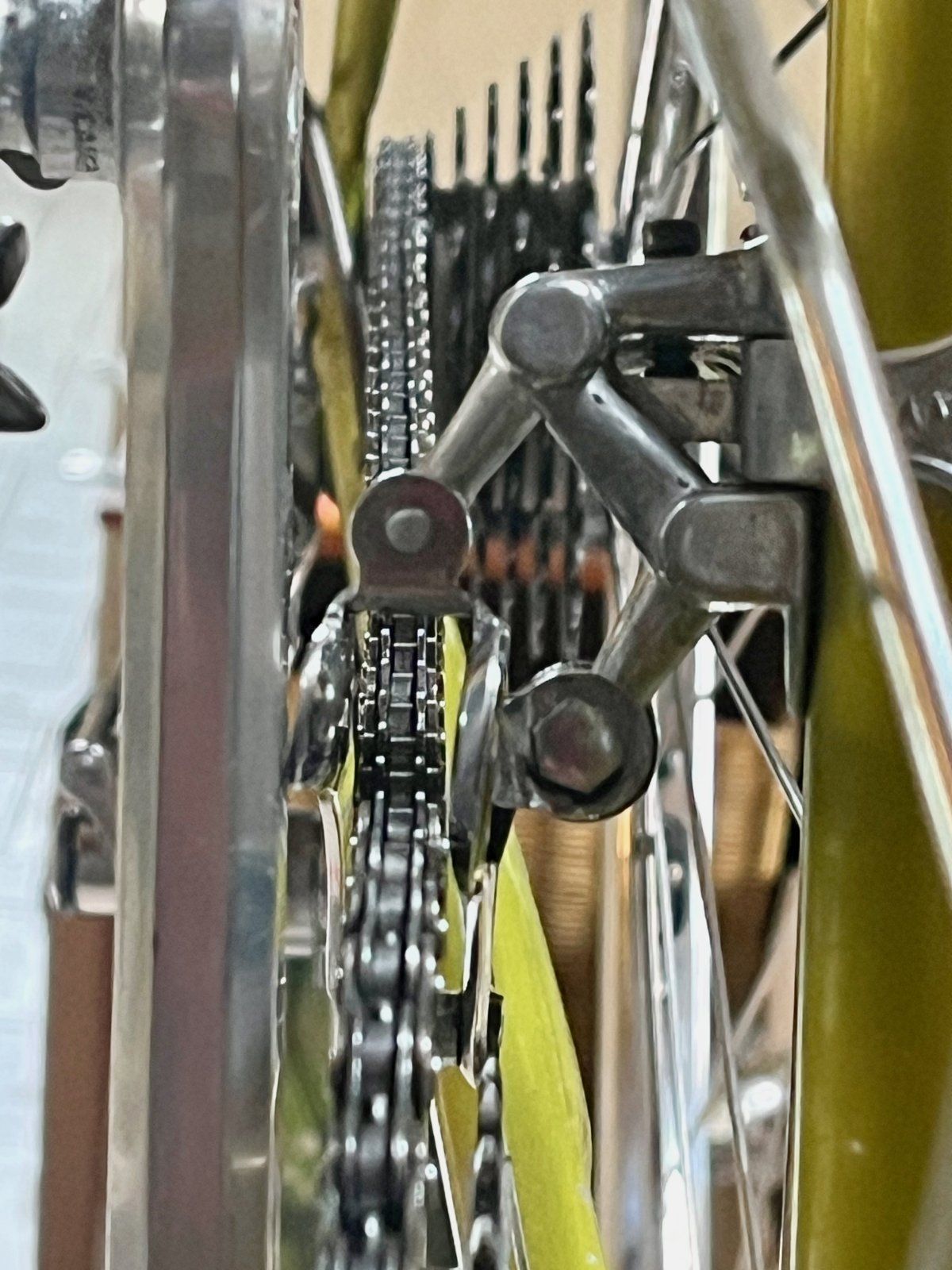

Ich habe hier einen Italo-Renner aus den 70ern mit 126 mm Einbaubreite hinten. Auf der Record-Nabe (80er) ist ein 7-fach Dura-Ace Schraubkranz montiert. An den Kettenstreben hat die Kette genug Platz.
Die Kurbel schleift allerdings am Umwerfer, wenn die Kette maximal rechts läuft.
Könntet ihr bitte mal messen, wie an eueren Rädern (ITA-Innenlager) bei gleichem Setup der Q-Faktor ist (Abstand Außen-Kante der Kurbeln). Ich habe den Eindruck, dass bei mir die Welle zu kurz ist.
@roykoeln hat um weitere Bilder gebeten, um den Kettenlauf besser einschätzen zu können und so der Ursache auf den Grund zu gehen.

Ist das denn ein durchgehendes Röhrchen ohne jede Stufe? Welcher Durchmesser an Hülle paßt denn durch?
Ich checke das nachher noch mal und gebe Laut, klassische Bremszughülle mit 5 mm geht schon mal nicht durch.
Das Gute ist wenigstens schon mal, dass im OR offensichtlich innen ein Führungsrohr eingelötet ist, denn man kann den Zug einfach so durchschieben und muss nicht erst mühsam die Öffnung am anderen Ende suchen...gehe nachher noch in die Bastelbude und melde mich später:daumen:
Ich würde sagen "Ja, Welle zu kurz für dieses Setup".
Die ungünstige Konstellation entsteht durch die Lippe am Umwerfer, die 7 (anstatt 6) Gänge und vermutlich durch eine Kurbel, bei welcher die Vierkantöffnung für die Welle vermutlich bereits etwas aufgeweitet ist (alles unter der Bedingung, dass die eigentlich korrekte Wellenlänge für diese Kurbel eingebaut ist).
Es kann aber auch sein, dass da von vornherein eine zu kurze Welle verwendet wurde.
Die Konsequenz ist somit, eine etwas längere Welle einzubauen (und/oder ggf. auf 6 Ritzel zu gehen bzw. einen Campa-Umwerfer ohne die umgebogene Lippe zu verwenden).
was man noch probieren könnte, wenn es nicht schon im ersten anlauf sicherlich versucht wurde:
den begrenzer am uw minimal reindrehen - aber dann kommt die kette nicht aufs große...
oder den umwerfer minimal um das sitzrohr drehen...
wenn die welle länger wird, wandert zwar die kurbel nach außen, aber der umwerfer muß ja folgen, um die kette aufs große blatt zu wuchten. das ist auch die krux bei meinem tip oben.
aber die lippe bbzw die amis könnten schuld sein!
die lippe vorsichtig biegen?
Sieht auch so aus als wenn der UW nicht parallel zu den KB ausgerichtet ist, die Stellschraube für die Äußere Begrenzung auch schon ziemlich raus gedreht, also noch eine längere Welle würde ich ausschließen, aber was ich mich frage warum man da 7- Fach fährt, das ist doch nicht korrekt.
