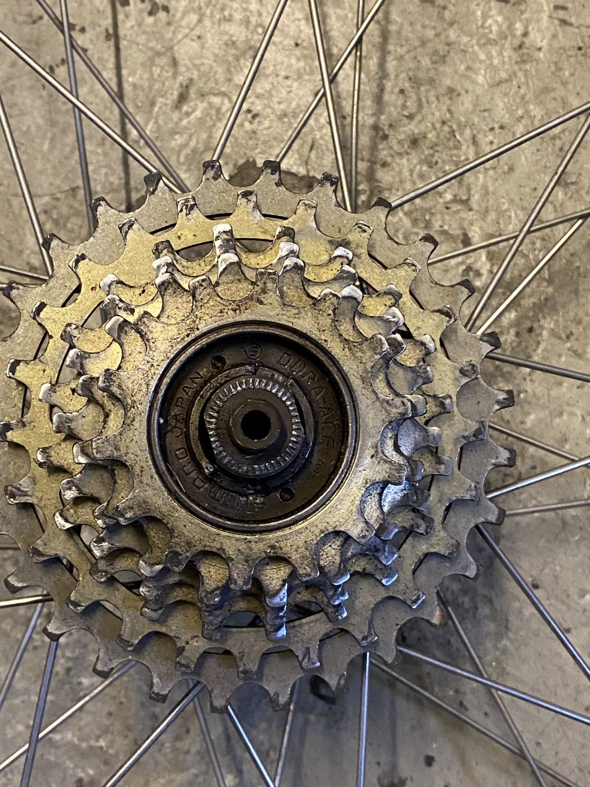

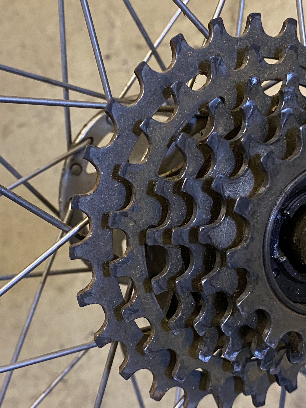

Hallo zusammen,
Ich bastel gerade an meinem Koga-Miyata aus den 70ern rum und bin jetzt zum Schraubkranz vorgedrungen.
Da ich da wenig Erfahrung habe, mehrere Fragen:
Was meint ihr, ist der Schraubenkranz schon so verschlissen, dass man ihn austauschen soll? Ich erkenne es nicht. (Für einen Tipp, woran man es erkennt, wäre ich sehr dankbar)
Ich hab schon ein bisschen recherchiert und gelesen, dass der dura ace Abzieher original von Shimano ein echter Exot und nur schwer zu finden ist. Werde versuchen, den Schraubkranz (wenn erforderlich) in einer Werkstatt abziehen zu lassen.
Kann ich diesen exotischen Schraubkranz dann ohne weiteres mit einem ersetzen, der in Zukunft dann einfacher abzuziehen ist? Was würdet ihr da empfehlen?

Hallo zusammen,
Besten Dank euch und einen schönen Abend!
Dem Gewinde auf der Nabe is es egal welcher Schraubkranz draufkommt,solange beide Gewinde korrespondieren
Es gibt günstige Schraubkranze ( 20€) von Sunrace bei eBay
Schraubkranze mit wohlklingenden Namen in Nos sind teuer
Schraubkranze sind ein Verschleißteil
Nachtrag
Die Flanken der Nuten sind schon angefranzt,da wird sich ein passendes Werkzeug schon schwer tun

Das mit dem Werkzeug und abdrehen, nicht abziehen, wird nicht mehr funktionieren, da die Aufnahmen für das Werkzeug schon stark beschädigt sind.

Die beiden Nuten für das Werkzeug sind etwas vergnaddelt aber den bekommt man noch mit dem Werkzeug runter .
Nur ich finde nicht das das sein muss , das Verschleissbild der Zähne sagt mir das der noch einiges an Kilometern so funktioniert , fahr doch erstmal damit.
Nachtrag
Danke euch für die schnelle Antwort.
Das mit den ausgefransten Flanken hab ich auch gesehen. Da hats wohl jemand ohne dem original Shimano Werkzeug versucht 😁
Ist die Alternative dann, Nabe inklusive Schraubkranz austauschen?

Nicht zwingend, wenn ein Wechsel ansteht erst Mal versuchen
Nabe tauschen heißt aussprechen
Dann lieber ein HR suchen

Wenn der Kranz eh in den Schrott kann gibt es folgende Demontageart :
Der Ring mit der Beschriftung und den beiden kleine Löchern drin abschrauben (Linksgewinde ! ,geht notfalls mit kleinem Dorn + Hammer so wie er auf der Nabe ist)
Dann zerlegt sich der Freilauf und auf dem Nabengewinde steckt nur noch ein Restteil , das kann man in den Schraubstock spannen , flach , Rad obenauf , und dann das Rad als Hebel nehmen (Rechtsgewinde , also Rad gegen den Uhrzeigersinn drehen , geht etwas schwer meist) danach ist das Gewinde frei .
Dann kannst du einen neuen Kranz einfach aufschrauben.
Die Nabe bleibt natürlich , wozu die erneuern ?
Danke für den Tipp. Wenn die Nabe bleiben kann gerne.

...eine weitere Möglichkeit zur Demontage des Kranzes besteht darin, zunächst (wie von @Flat Eric beschrieben) das Äußere des Kranzes zu demontieren. Das dann auf der Nabe steckende "Restteil" oder auch Kern hat Nuten (in welche eigentlich die Sperrklinken und ihre Federn greifen); hier kann man mit einem Hakenschlüssel ansetzen und den Kern dann abschrauben.
So wäre der Kranz noch rettbar. Voraussetzung ist, dass beim Zerlegen des Kranzes alle Kügelchen sowie die Sperrklinken nebst Federn gesichert werden.
By the way: Hier meine ich, eine Nabe von Pelissier zu erkennen:
img_5822-jpeg.1257797
Ist eine schöne Nabe, aber mir ist kein Koga Miyata mit dieser Nabe bekannt. Funktioniert natürlich, aber wenn es eine originalgetreue Wiederherstellung werden sollte, wäre die Umrüstung auf einen entsprechenden LRS mit Shimano-Naben überlegenswert.
Des Weiteren frage ich mich, ob der Schraubkranz überhaupt zur Nabe passt: Pelissier-Naben hatten n.m.W. ausschließlich französisches Gewinde; nun gab es den Dura-Ace-Kranz FA-110 (ich nehme an, dass dieser hier zu sehen ist) auch mit eben diesem Gewinde, dass war aber extrem selten. Nicht, dass hier unpassende Komponenten "zusammengwürgt" wurden.

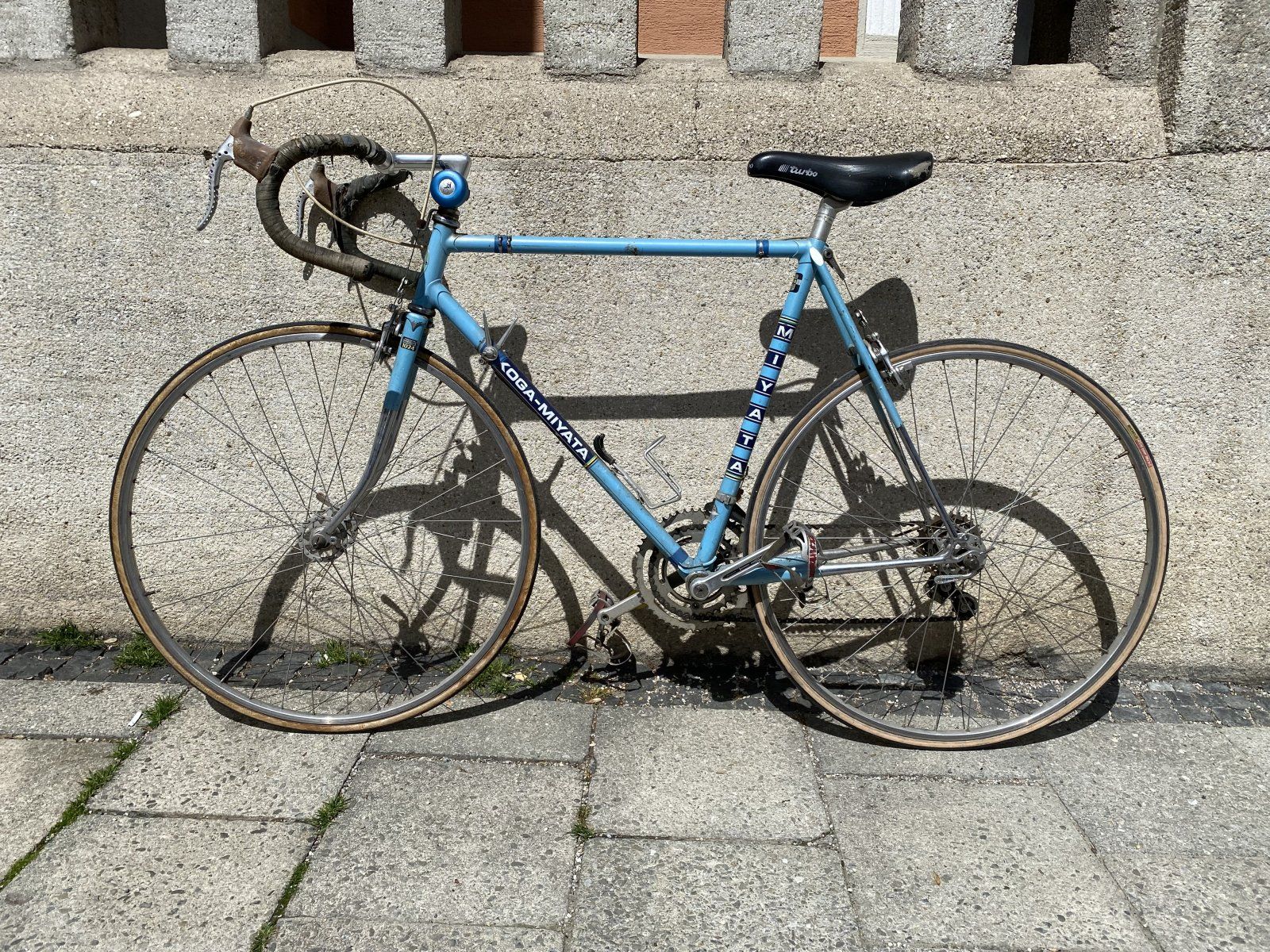

Sehr gutes Auge, @Vintage-Racer.
Ist tatsächlich eine Pelissier-Nabe.

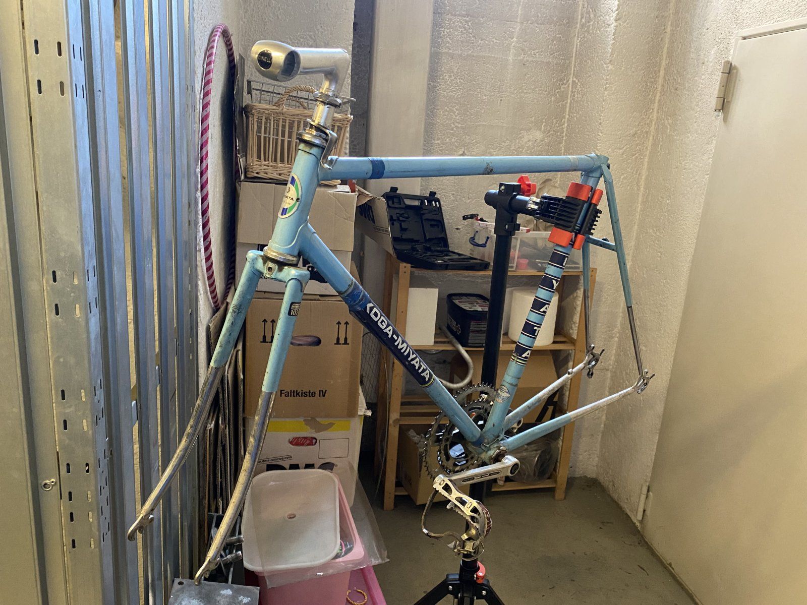

Ich hab das K-M auf dem Flohmarkt gekauft. An dem Rad sind diverse französische Bauteile dran (z.B. Mafac Bremsen).
Ich bin gerade dran, das ganze Rad auseinander zu nehmen. Zum einem, ums zu reinigen und zu verstehen wie alles funktioniert, zum andern um Teile auch auszutauschen und das Rad von den Komponenten wieder stimmiger zu machen (von Originalzustand würde ich nicht sprechen wollen.
Das mit dem nicht passenden Gewinden ist interessant.
...das mit den ggf. nicht passenden Gewinden ist nur eine Vermutung bzw. ein Hinweis.
Nach meinem Verständnis gab es das von Dir gezeigte Decal-Design nur 1976 und 1977, die entsprechenden Kataloge kennst Du sicher schon:
https://d2zxu9tg022395.cloudfront.net/files/7/9/3/Koga_Brochure_1976.pdfhttps://d2zxu9tg022395.cloudfront.net/files/8/9/3/Koga_Brochure_1977.pdfSoweit mir bekannt, hat Koga Miyata nahezu ausschließlich auf Shimano gesetzt, jedenfalls waren sie Pioniere darin, Komponenten dieses Herstellers einzusetzen. Hier jedoch müssten die Koga-Spezis etwas dazu sagen...
